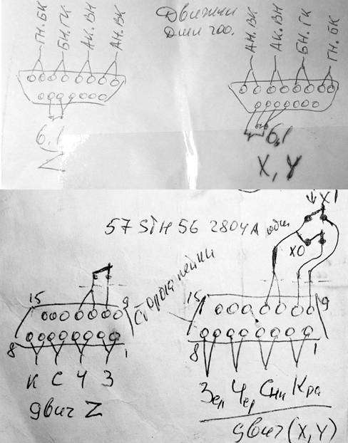

Добрый день.Подскажите новичку как правильно заменить шаговый двигатель дши-200-2 на SY57STH56-2804A. Хочу узнать на дши-200 есть восемь выходных проводов:
АН ВК АК ВН БК ГН БН ГК,   на SY57STH56-2804A четыре - красный, синий, зелёный, черный , как их взаимно заменить . Спасибо если просветите незнайку.
Для всех двигателей, все практически одинаково. Через тестер найдите одну пару, соответственно останется вторая. Несоответственное подключение пар меняет вращение. Интернет, ЮТУБ полон информации. В ДШИ просто обмотки распиновываются снаружи. В Сауно пары находятся две слева и две справа. Все что во втором ряду-концевики.
