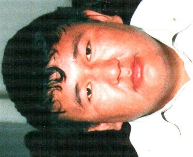

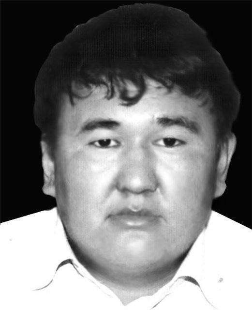

Помогите пожалуйста с ретушью
белки выбелены по разному правый светлее
Точно, исправил, да и вобще он как стена какой то, не могу объема придать физически, я в голове представляю как надо, но не могу изобразить, как то коряво все((
Спасибо тебе большое, только так постоянно на форум за помощью обращаться тоже не дело(
После применения фильтра фасет, с изображением происходит следующее:
это нормально?? стоит ли вобще пользоваться этим фильтром? смотрю на ваши ретуши, у вас гладко все, а у меня нет, но в уроках его часто используют.
Просто когда смотрю ваши ретуши
Фильтрами особо не увлекайтесь.
В данном случае надо просто дорисовывать то чего на плохом фото нет по техническим причинам, я имею в виду объём и чёткость ***** лица. Я вобще пользуюсь одним фильтром - контурная резкость, остальное это знание анатомии, умение рисовать и планшет. Первую ретушь я мучила неделю, одновременно осваивая фотошоп.

@Кирилл Саныч, , чем одна мыльница лучше другой ? Вы тут с GELEZO такой цирк устраиваете, слов нету. Один не знает что такое ретушь, а другой такой же, еще и учит, фильтры рекомендует))))
Разсмешили от души, молодцы.
Я о том что GELEZ0 не умеет делать ретушь , а ты так возхищаешься, так хвалишь. Восхищаешься что у него так гладко все и т.д. Нет не гладко , у него все размазано как пластелин и никакой четкости нет и етим способом не будет. Сейчась пора тебе научится ретушировать , но не етим методом если хочешь чтобы у тебя на будущее получались хорошие портреты на камне. Я тебе пишу все это , чтобы знал что ето погрешны метод ретуши. Подходит тем, кто не дорожит своим именем. Тяп ляп по быстрому и пошел дальше. Поетому и написал верхний пост. Natali 72 правильно заметила, надо прорисовывать, вытягивать линии. Думаю не обидил никого своей правды.
@julian57, Но я не виноват что не умею, не надо над этим смеяться
@Кирилл Саныч, Ты меня видимо не правильно понял, я не смеюсь над тем что ты не умеешь ретушировать. Здесь ничего смешного нету. Смеюсь над тем как возхищаешься на плохую работу. На форуме есть такая тема " конкурс ретушеров" Зайдите туда с GELEZO и посмотрите работы Grawer-a, Nokt-a, Morser-a и поищите там работу с пальцем. Не найдете. Там настоящая ретушь и постарайтесь делать так , как они делают. Все четко, ясно, прорисовано до последней волосинке. Смотрите и наматывайте на ус , а не сердитесь на критику. А если критику не терпите давайте вас будем возхвалять и зеленые стрелочки нажимать.
Такую фотографиюво первых не надо брать у клиента, а отправлять искать нормальную. А если не дорожишь своего имени и репутацию, то делай такие размазни и посмотриш как о тебе будут говорить. Есть здесь коллега один , берет все что можно и что нельзя отгравировать. Так его "карикатуристом" обзавали уже. Теперь бегает по мастерским и просит работу, а никто ему не дает. Я думаю тебе такая слава не нужна.
@GELEZO, Выше написаного относится и для тебя. Не расказывай, что верхнее фото подготовлено для ретуши. После твоего вмешателство, я не знаю что там можно сделать, как можно вытянуть линии лица. Что можно там подправить, не подскажешь?
Я не считаю себя ретушером, но могу различить хорошую ретушь от плохую. Фотография и так ужасная, а здесь ее так размазать , еще хуже делается. Здесь никакой имагеномик не помагает. Только прорисовка, без гарантии , что будет человек на себя похож или отказ.

Ребята привет! помогите с ретушью, до этого около десятка ретушей на плитки с горе пополам прошли...Но этот клиент приедливый и гранит размер 1400-600. костюм с галстуком сам как нибудь одену..станок Зубр..
господа модеры с размером переборщил извините...
