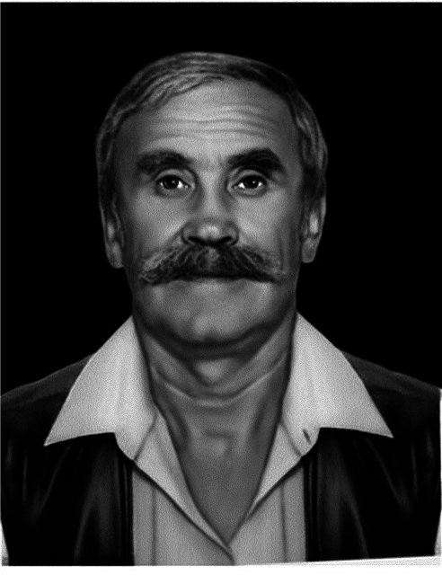

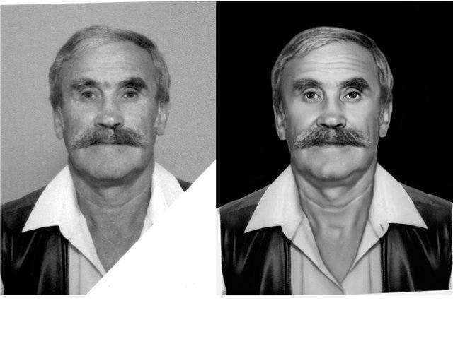

ruban Опубликовано 5 декабря, 2012 Опубликовано 5 декабря, 2012 вот моя третья ретушь(надеюсь это можно назвать ретушью? ) две предыдущих и исходник в теме про гравировальный станок СТЕП, решил там тему не засорять) купил сегодня планшет за 3000р, вот проба пера так сказать))) часа 4 сидел фото мучал))) так что пинайте посильнее, это неплохо стимулирует))) @bobo bobo, Привет!Гляжу сижу на твою ретушь.....мне лет сто надо учиться чтоб так сделать.....глаза как не пытался, так и не смог повторить))))

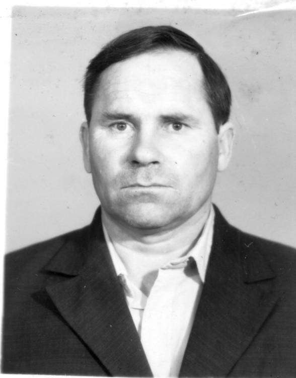

Ellis Опубликовано 6 декабря, 2012 Опубликовано 6 декабря, 2012 Всем привет. А вот моя первая работа. Начальство однажды утром поставило перед фактом: т.к. ретушер в отпуске, а захоронение уже завтра, то умри, но сделай! До 8 вечера мусолила портрет по сауновсикм талмудам по обработке фоток, заодно пыталась освоить работуна Wacome методом тыка . Как-то так... Что скажете?

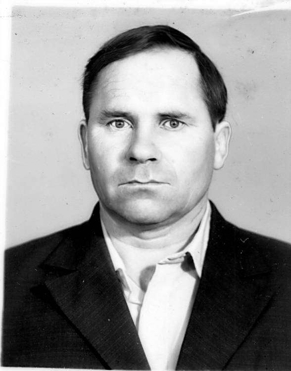

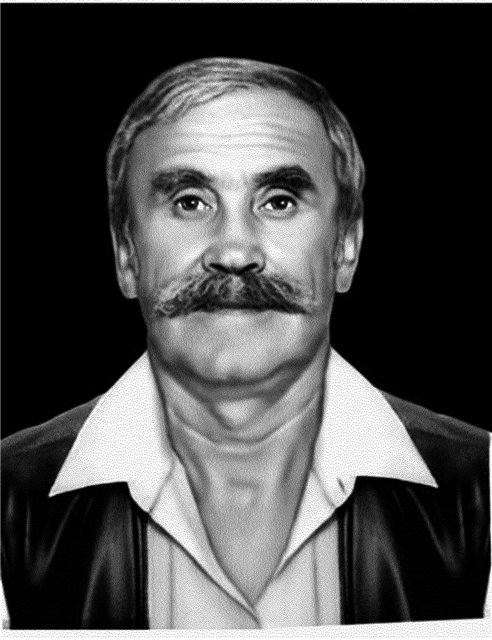

bobo bobo Опубликовано 6 декабря, 2012 Опубликовано 6 декабря, 2012 Кресты что ль деревянные на похоронах втыкают? ну да, в основном ставят на годовщину и перед Пасхой спешат поставить, а так крестики деревяные... а чтоб не проседал у нас проливают, бетонируют (у кого на шо грошей хватает) И ещё такой вопрос... Вот человек умирает, его через 1-2 дня надо похоронить, за это время надо копачей нанять, катафалк, поминки организовать, с батюшкой решить, фотографию напечатать, венки, крестики, изготовить, установить памятник... И вот очень интересно, покажите фото готовых работ выполненых в такие крайне горящие сроки... Ни в коем случае вас никто не клюет... ретушь для сауно светлее делать надо, в грейве посмотрите что получится Вот смотрите ваша ретушь в грейве на камне тёмно полчится а вот я её немного подсветлил (Уровни, ярк-контраст, кривые) 1
BOR Опубликовано 6 декабря, 2012 Опубликовано 6 декабря, 2012 ,ОТвет на 673 сообщение, Ruban/ (Что то глючит цитата)4 часа это жестоко. Интересное то, что если ты сейчас отгравируеш и ретуш и исходник то на выходе получится одно и то же., сочнее надо . Ретуш под станок это главное правельно вывести уровни. Прорисовыные глаза только утратили схожесть, а им надо было Уровни и резкость Уши тоже прорисованы , но станок эту прорисовку сожрет, надо добавлять в уровнях серый , плюс контраст. Я резкость по ходу ретуши раз пять делаю с настройками верхний ползунок 30, средний 3 - это дает сочность фото. ..........................По фото бабушки , которая в пятнах. Фото отличное, мечта художника. Рисовать вообще ненадо ничего . Фильтром убрать шум, резкость, уровнии, затемнить границы волос и кожи, выделить участки , которые могут слиться . Все. Откуда пятна?,Bobo- с тобой не согласен. Я тоже ретуширую темно, это индивидуально, в фотошоп некогда кидать эти фото, но на глаз твоя ретуш засветлая. С такой ретуши выходят рябые портреты, Серый цвет в фотошопе 120-140, а белый не больше 200, тогда будут тени на габро. Но конечно эти цифры не догма, надо смотреть как бьет станок 2
