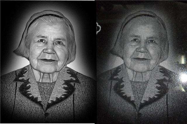

peterson2000 Опубликовано 7 декабря, 2012 Опубликовано 7 декабря, 2012 вот что получилось на выходе на Китае
vision Опубликовано 7 декабря, 2012 Опубликовано 7 декабря, 2012 Не айс...Станок, режим, сила, проходы? Не угадывать же ))
peterson2000 Опубликовано 7 декабря, 2012 Опубликовано 7 декабря, 2012 @peterson2000 станок дятел (степ) настройка удара 16 два прохода я думаю тупая игла же лею новые иглы до последнего тяну надо поменять портретов 30 точно выбил ей

julian57 Опубликовано 7 декабря, 2012 Опубликовано 7 декабря, 2012 @peterson2000, Я считаю большой ошибкой на белые волосы и светлую одежду делать фон. Фон проглатывает част образа и все становится бледное, теряется контраст. Поетому у тебя портрет на камне смотрится бледноват. И надо делать в ретуши темную границу между белыми волосами и лица, а то у тебя лицо с волосами слилось. ИМХО 1
peterson2000 Опубликовано 7 декабря, 2012 Опубликовано 7 декабря, 2012 согласен белый фон клиент потребовал да надо ище учится станок этот только второй месяц всем спасибо . побольше такик людей отзывчивых 1

razor Опубликовано 7 декабря, 2012 Опубликовано 7 декабря, 2012 @peterson2000 станок дятел (степ) настройка удара 16 два прохода я думаю тупая игла же лею новые иглы до последнего тяну надо поменять портретов 30 точно выбил ей Не знаю как на дятле, а я на Сауно делаю одной иглой 3-4 портрета максимум в 2 прохода, а дальше получается рябь и плавность перехода полутонов
vision Опубликовано 7 декабря, 2012 Опубликовано 7 декабря, 2012 портретов 30 точно выбил ей Либо у вас суперигы, либо что то вы делаете не так. Я уже лет 6, таких игл не встречала. А раньше были, да.

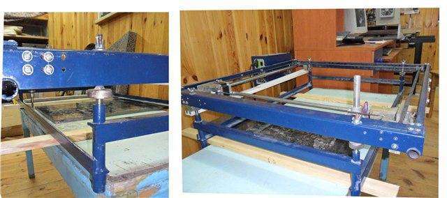

peterson2000 Опубликовано 7 декабря, 2012 Опубликовано 7 декабря, 2012 Я точу сам на алмазной чашке зажимаю плоскогубцами главное чуть срезать грань и проверяю по ногтю чтоб царапало только не надо при заточке крутить ставишь 45 градусов не бойтесь экспериментируйте . ну и да я работаю на дятле вот фотки станкаиглу при заточке не перегреть главное могу снять видео как затачиваю и выложитьмогу снять виде как затачиваю и выложить и не кого не надо по этому поводу слушать что мол самому не получитсяпоставлю новую иглу покажу выбивкуи сфотографирую которую сниму
