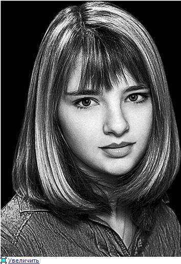

dollysky Опубликовано 10 декабря, 2012 Опубликовано 10 декабря, 2012 ruban для начала советую скачать портрет -пробник который идет в комплекте с софтом. Там как правило красивая такая девушка на картинке. Вот по ней ориентируй ретушь. Пипеткой бери светопробы чтобы не ошибаться. И начни с ретуши хороших чб студийных фото. Иногда достаточно стандартных инструментов фотошопа - уровни, "умная резкость" и "контурная резкость". если в планах дорабатывать портрет вручную, логично не накручивать яркость на станке. ссылку на Grave с инструкцией скинула в личку 1

dollysky Опубликовано 10 декабря, 2012 Опубликовано 10 декабря, 2012 ruban научись прежде всего правильно вырезать портрет на черный фон, чтобы небыло лишних точек. Рисованные портреты это не всегда хорошо. Если работаешь на базальте или однородном китайском камне лишней прорисовки не нужно 1

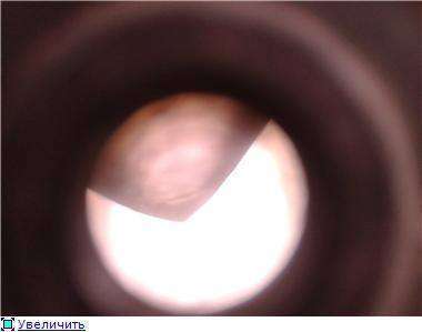

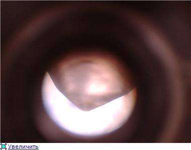

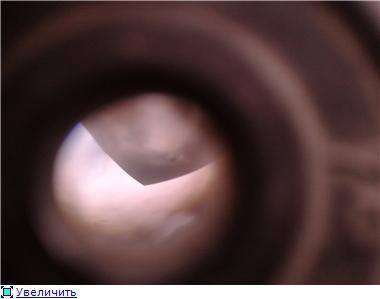

BOR Опубликовано 10 декабря, 2012 Опубликовано 10 декабря, 2012 Вот еще фото по темеретушВсе без ручной доработкиСейчас попробую выложиь видео по заточке иглИглы до заточки, уже несколько раз переточеныеэто послеконечно угол уже не тот, но эти иглы уже по несколько раз перетачивались 6

peterson2000 Опубликовано 10 декабря, 2012 Опубликовано 10 декабря, 2012 приветствую если ты под микроскопом смотрел то видно что новая игла зато чина гранями а не округлостью и не обезательно попасть на грань а есть такое выражение при заточки вскрыть грань всеволишь одну и игла опять острая надо понять что алмаз без граней уже не алмаз подскажите как видео выложить и все станет на свои места
BOR Опубликовано 10 декабря, 2012 Опубликовано 10 декабря, 2012 Вот мне сегодня нефик чем занятся !!!(это не ответ , это я про себя)Практика показывает другое, что конус работает нормально, просто грани вручную трудно сделать. Я не понл твоего сообщения, ты стачиваеш одну грань?. Тогде это уже не точка. Сейчас такие алмазы, что на жестком габро на версии7.1 после одного портрета кончика уже нет. Родные Сауновские иглы чуть лучше , но тоже не то. Бывает попадают иглы не убиваемые , но очень редко
