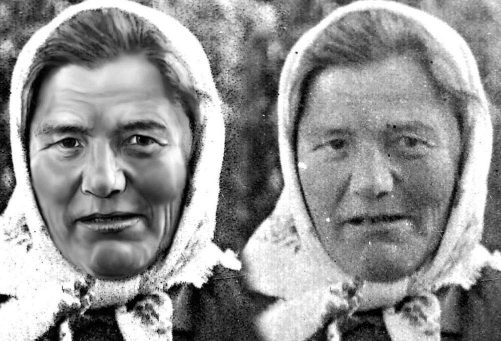

решила попробовать сделать .Что скажете?

жду,волнуюсь,первая ретуш плохого фото,а в ответ тишина...
Да как то сложно сказать, я такое на станке не делаю вообще, только ручник берется. Схожесть вроди бы есть ,, наверно провозилась долго. Техника ретуши мне тоже непонятна. Врод ибы все нарисовано, в тоже время и намазано фильтрами много. ..непонятно ,лицо прорисовано а волосы например - проступает оригенальный слой. ...................Скажем так. Портрет вытянут хорошо,я б так не смог да и не берусь за такое, пока отретушируеш можно набить вручную, но под станок рано, лицо темное будет , надо как о осветлять.
Это не ретушь. Это рисунок в фотошопе с хорошей схожестью.
Клиенту понравиться или нет-сложно сказать.А вот станку эта пища не годиться.
фильтрами не пользуюсь,не умею,вообще ретушировать не умею,учусь...Спасибо за высказанное мнение.
И палец закинь.
не поняла
уже поняла :girl_crazy:
Вместо пальца сделай так.
1 Скопируйте слой.
2 Размойте по Гаусу. Чтобы размыло все неровности
3 В истории ставите мышкой напротив последнего шага (в маленьком углу) архивную кисть (просто клацнуть на квадратик)
4 В той же истории сделайте шаг на зад
5 На панеле инструментов выбираете архивную кисть и начинаете исправлять неровности.
Или (после размытия) зажав альт делаете черную слой маску. (в слоях снизу есть маленькая "иконка"-сделать слой маску) Выбираем белую кисть начинаем делать тоже самое по слой маске. Но в этом случае мы сможем на любом этапе вернуть нужный участок в первоначальный вид просто сменив кисть на черную и закрасив в нужном месте.

Как это фильтрами не пользуешся, а размытие кожи чем ? Напиши, просто интересно. Теха , так пальцем не размажеш , да и шум чем то убирала
Я свою первую ретушь и не так размазал))))) Потом понял что буду долго мазать и начал искать себе учителя.
Грамотно Тёха поступил :aag: теперь не ретушь имеет тебя а ты ее...b5946a138968e44ab6bbaf7bfe56ba2f.gif
Пальцем ,микс кистью,штампом.
