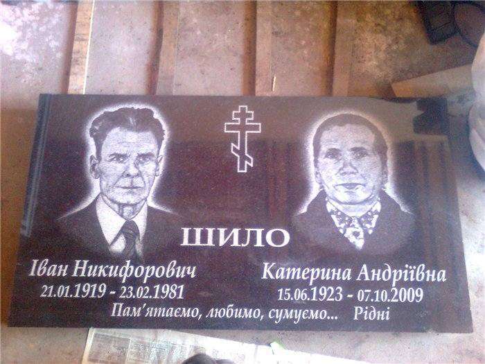

Интересная постановка света , исходника нет , глубокая тень под левым глазом и правая щека и пальцы ( курил много наверное ) . Мягче , теплее и светлее ...
А каким способом по вашему мнению можно добиться теплоты и света, просто осветлить ушедшие в тень детали?
Я хотел сделать побольше глубины так сказать трехмерности.
А исходник хорош, в начале я его попробовал без обработки, получилось плохо на камне, все выбелено.
а можно исходник глянуть?
@Grifeel, работа полный отстой, да ещё и актеру, могли онлайн ретушь заказать...
ужос, покажите исходник
Покажи свои работы, научусь делать не отстой, это первый портрет для тренировки, не на продажу.
bobo! Не парься. Актер давно умер.  ....По фото. Я сторонник териии, что белый цвет не должен быть такой интенсивный.  Потренироваться , сделать что то оригенальное можно так, а потртрет надо конечно мягче, чтоб он смотрелся как фото ,естественно .
так как насчет исходника? И все оценят!
И к тому же, bobo, вспомни свой первый портрет. Вряд ли его можно было назвать ни как иначе как отстой)))
Человек хочет научиться, а не заказывать онлайн.
А портрет, конечно же, нужно в первую очередь мягче сделать. Как посоветовал BOR. Менее контрастней. Дальше проработка деталей. И забей на инструмент "Палец", как основной. По схожести нужно судить уже с исходником.
