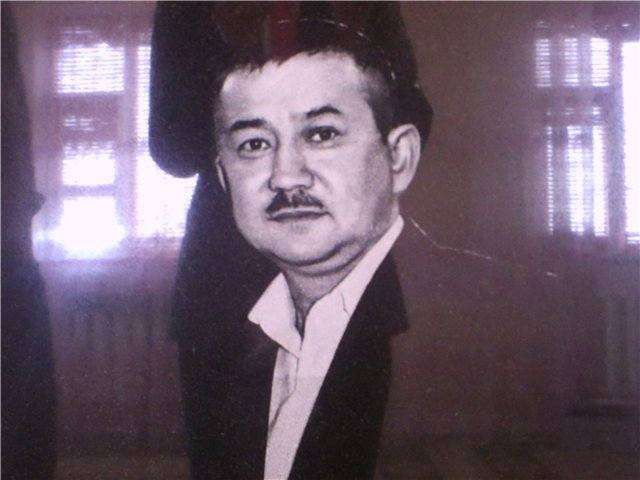

508231234064.jpg69e76d0e5521.jpg  Druid вот такая гравировка рождается- пока без дороботки..последняя два прохода, осталось фон прилепить и воротнички отметить ну и лицо вытащить.или выразить ..нет проявить.. :cool:
глаза я стараюсь темнее брать в ретуши, чтобы потом машинкой поработать...
все таки 15-лет ручником протоптал...
Два прохода потому что первый проход еле выбито?
Иглы тупые, потом на граните без второго прохода почти никак ,может бывают исключения, а на базальте можно и по разу пройтись..
А вставить острую иглу ?  Или так пойдёт?
Иглы я еще не заказал,ЛЕНЬ , лень идти искать банки, все еще не забуду спонсортво прошлогоднего конкурса..но уже на днях заказываю иглы :aag:
и еще когда на Зубр деньги пересылал они куда-то ,или не так как хотелось ушли два дня искали 200. тыс.. :cool:
Руками доводишь? Я тоже частенько, основное сделаю, потом заряжаю следующий, и потом дорабатываю. Не всегда конечно, только когда скучно)))
Я все портреты довожу врч, так как не ас в ретуши ,после пучков и машинки, создается впечатление что работа ручная..

пыталась запустить станок. почему-то бъет и фон серым цветом вместо черного. вроде все делаю,как объясняют в уроках ретуши. не знаю в чем причина. может я неправильно фон заливаю черным цветом? подскажите.
Покажи изображение, которое запускаешь.
простите, я здесь новенькая и не знаю как прикреплять файлы
а как он должен быть черным ? я выбираю цвет переднего плана черный и нажимаю ок. затем инструментом заливка заливаю
))) черный это черный, а не темно серый. он должен быть 100% черный
