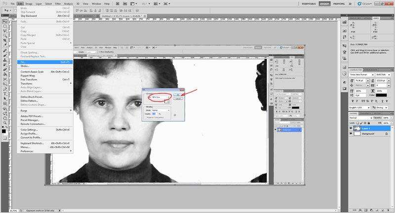

Dulishkovich Опубликовано 7 августа, 2013 Опубликовано 7 августа, 2013 @Юльчик24, А фильтром Sharpen - Unsharp Mask... пробовали? хорошо "поднимает" черты лица, потом сверху новый слой к этому слою применяете: Edit - Fill... жмем ОК Ставим режим смешивания Overlay, и на этом слое, затемнением и осветлением добиваемся нужного результата. значение Exposure уже подбирайте сами, путем проб.... сначала советую меньшее значение (до 30 %). Надеюсь помог... если будут вопросы, спрашивайте))). Чем смогу, помогу))).

Dulishkovich Опубликовано 7 августа, 2013 Опубликовано 7 августа, 2013 @педагог, Если бы знал))), писал бы на русском)))...знаю что Sharpen - это резкость, Unsharp Mask - последний фильтр в списке (Sarpen). Fill - это здесь: Ага, забыл значения фильтра Unsharp Mask: Самое верхнее 267% ниже - 3,9 pixels самое нижнее - 0 С ними тоже можно "побаловаться" так, чтобы результат удовлетворительный был. Я всегда делаю так, мне помогает)))

Юльчик24 Опубликовано 7 августа, 2013 Опубликовано 7 августа, 2013 В 07.08.2013 в 07:55, педагог сказал: УВАЖАЕМЫЙ Dulishkovich! А на русской версии это как будет звучать? Скажите, пожалуйста, если знаете... я разобралась, выходит круто! фильтр-усиление резкозти-контурная резкость(выставляете значения) потом сверху новый слой Редактирование-выполнить заливу( выбираете в параметрах 50% серого) режим наложение перекрытие и вуаля!) В 07.08.2013 в 08:27, Кирилл Саныч сказал: Уважаемые мастера, прошу помочь с ретушью данной фотографии, из принципа бился с ней около 4 часов, получается в итоге вообще не понятно что =( вот немного на скорую руку, глаз правда косоват, бежать надо http://i031.radikal.ru/1308/09/913e59ca9ee5.jpg 1
