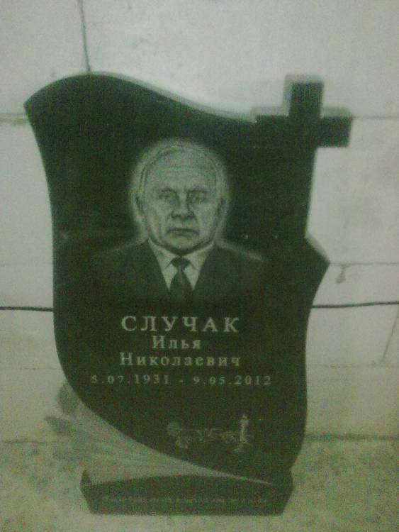

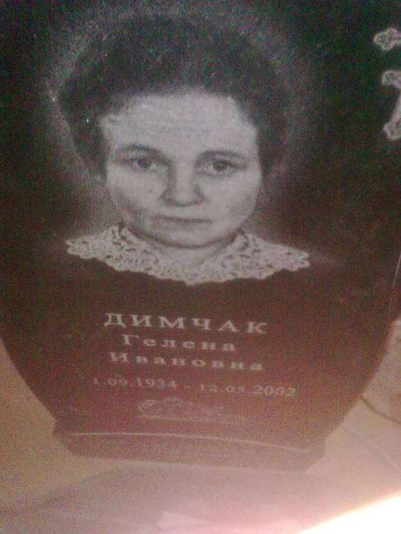

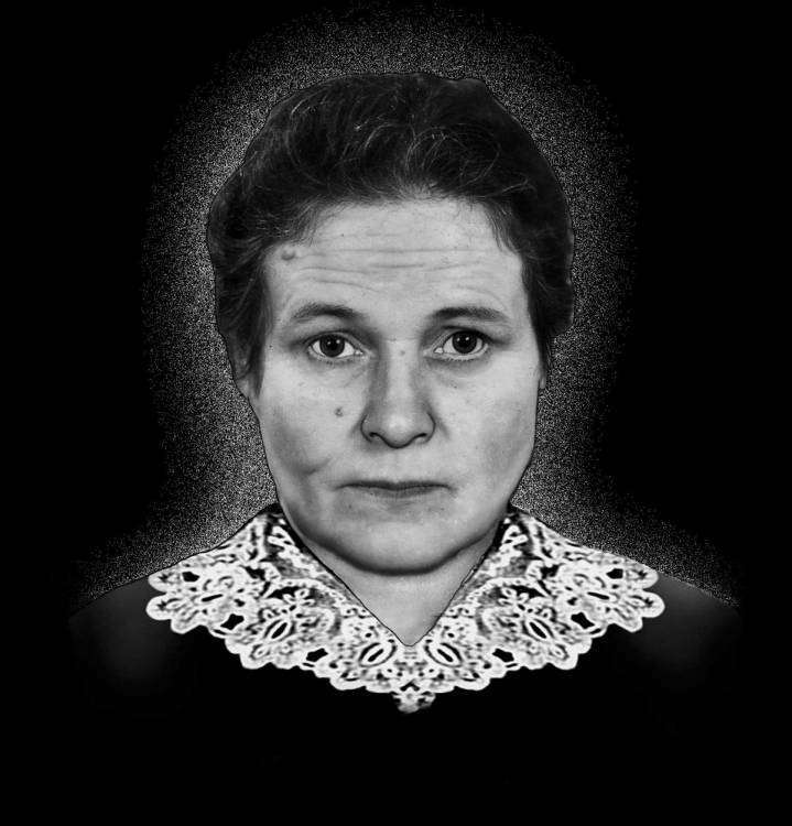

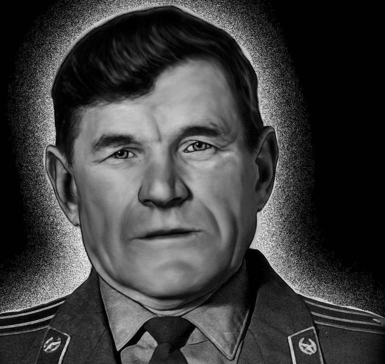

AkyJla Опубликовано 25 сентября, 2013 Опубликовано 25 сентября, 2013 Подскажите как исправить. Неделю назад брат приобрел станок Сауно 8-ой, начали работать - он попросил меня делать художку, набили 10 портретов после моей "ретуши" а 11 вчера не получился: вместо портрета получилось по большей части серое пятно, после чего я попробовал не изменяя настроек набить отретушированный опытным художником портрет и получилось в принципе не плохо.Укажите пожалуйста на недостатки в ретуши. Портрет с майором- обработал я и в итоге-пятно на граните, а портрет женщины- работа опытного ретушера- и в принципе вышло хорошо. (оба изображения были в бмп формате одинакового размера и 150 пикселей на дюйм, шаг станка 0,33). Заранее благодарен.

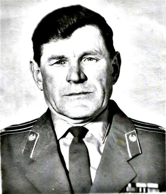

Адаец Опубликовано 25 сентября, 2013 Опубликовано 25 сентября, 2013 Хорошо бы на фотку исходник майора взглянуть,

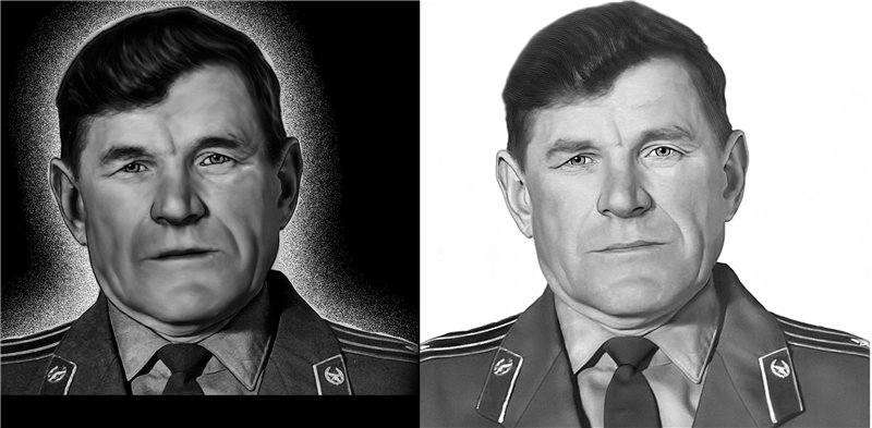

AkyJla Опубликовано 25 сентября, 2013 Опубликовано 25 сентября, 2013 Фотка нормальная, суть не в этом, а в том, почему получилось пятно, предыдущие ведь более-менее нормально набились может есть конкретные значения уровней или переходов от светлого к темному... но не могу понять почему тогда и обводка лица получилась неразличимой? (обрабатывал как мог: 1. удалил дефекты штампом и фильтром "пыль и царапины", применил размытие по Гауссу; 2. обработал фильтром "цветовой контраст" в несколько слое с перекрытием, перевел в градацию серого, обработал "пальцем" и прорисовал основные черты лица (костюм не трогал хотел посмотреть что получиться с лицом); 3. наложил слой 2(с "пальцем"). на 1(с Гауссом), чтобы сохранилась текстура кожи.) В 25.09.2013 в 16:54, Адаец сказал: Хорошо бы на фотку исходник майора взглянуть, Освещение и камера в телефоне не очень, т.ч. за качество извините, но вот памятники которые получились до этого
julian57 Опубликовано 25 сентября, 2013 Опубликовано 25 сентября, 2013 Так испаганить хорошую фотографии майора... Вас клиенты видать давно не били , да? При такой ретуши какие портреты ожидаете получить. Лучше покупайте ретушь, пока не научитесь ретушировать. ИМХО 1
Адаец Опубликовано 26 сентября, 2013 Опубликовано 26 сентября, 2013 Посидел 6-7 минут..применил фильтр, затемнитель, точечно востоновительный и резкость все..а фото хорошая еше посидеть бы часик..

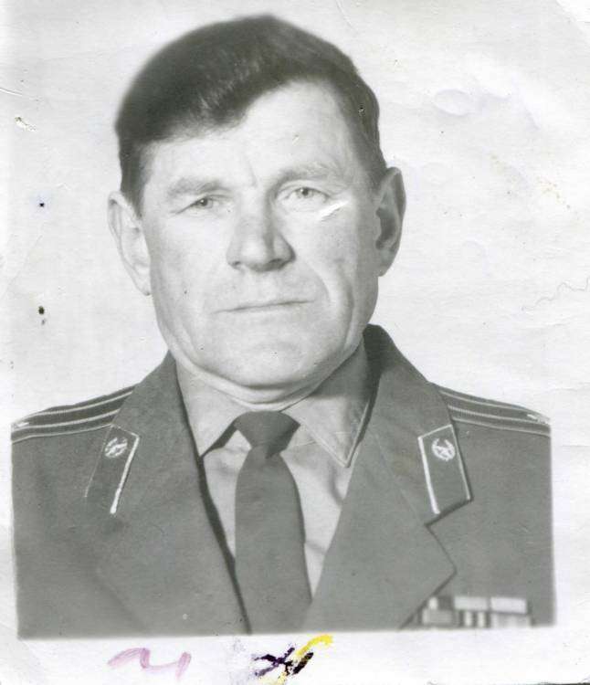

Dynozavr Опубликовано 27 сентября, 2013 Опубликовано 27 сентября, 2013 это хорошая фотография, просто поцарапанная. Четкая, даже роговицы глаз видно. Вообще никаких проблем не вижу, через день такие делаю.
julian57 Опубликовано 27 сентября, 2013 Опубликовано 27 сентября, 2013 @AkyJla, ну смайлик не поставил, думал юмора поймешь, но до тебя он не дошел. Вот , ставлю . Не думал , что обидишься , извини пожалуйста. А то что я написал , что испоганил, я не обманул тебя. Не научился ретушировать, научишься, не гони лошадей. Ретушь делается 2-3 часа, а может и больше. Как тебе обяснить здесь несколько строками каждый шаг. Никак. Есть уроки по фотошопу в нете, как рисовать глаза, нос , губы и т.д. Смотри и учись потихоньку. Я не ретушер, но вижу , что ты выставил не ретушь ,а неудачная попытка ретуши. И конечно на камне ничего не выдет, машину не обманешь. Что ей дал , то и получил. А ето моя попытка ретуши майора. По крайней мере пока у нас за такой ретуши не бьют ))). И никакой я не експерт. Есть у нас тут на форуме БАРыГА один, кому плитки продает, кому звания. Вот и купил я у него звание "експерта" )) 3
