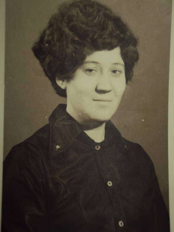

Ребятки всем привет. Помогите если не сильно вас затруднит прорисовать основные черты лица, но в основном глаза. Я уже долго мучаюсь , но не получается у меня ни как, заранее благодарю!!!!!!!

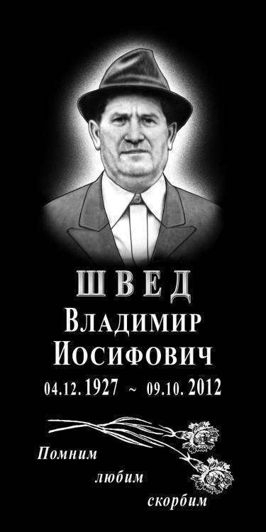

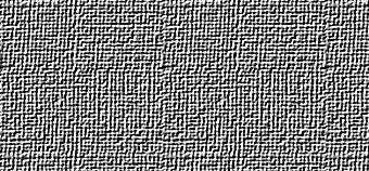

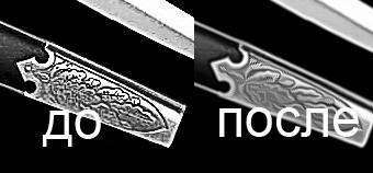

господа ретушеры, подскажите, каким инструментом/плагином это делается:
похожий эффект дает диффузия- фильтр , стилизация, диффузия, ставишь точку на анизотропный.
сделала пример этого эффекта
Liski- фото получили

нет, мне нужен не похожий, а точно такой - этот эффект, как я понимаю из гладкого серого фона делает вот такую затейливую текстуру...

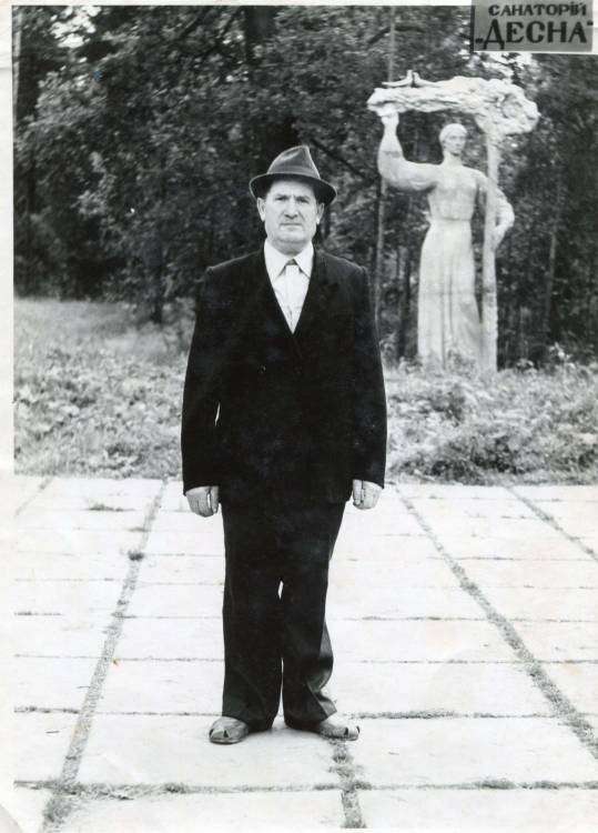

Помогите пожалуйста, очень плохое фото еще довоених времен, а заказчик хочет видеть фото почти по пуп.
Это заливка , узор ,какой точно не скажу там их куча)
В эффектах слоя,наложение узора,текстурная заливка 2,узор №15
При увеличении очень похож

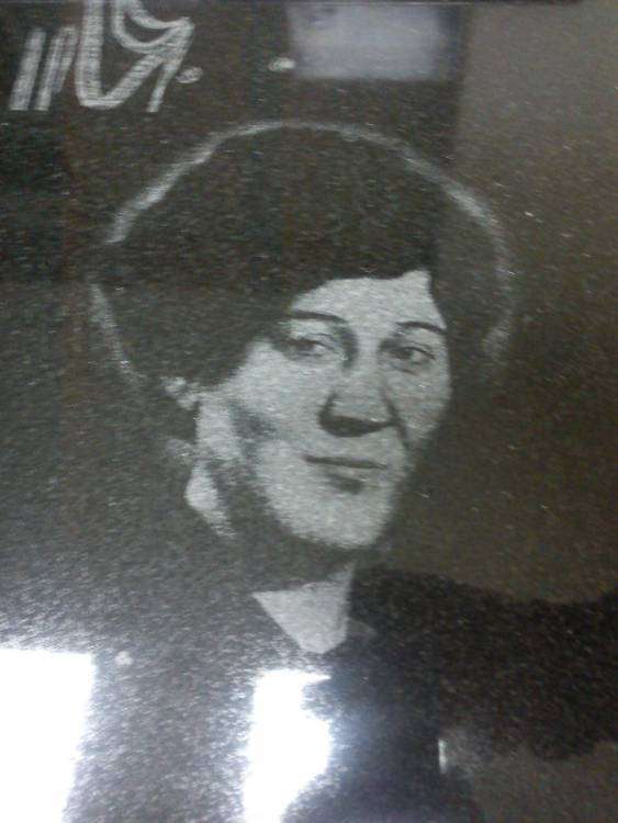

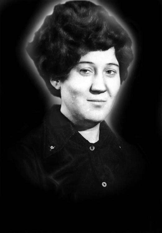

Вот всю зиму учился работать в фотошопе) Начинал почти с нуля...) Со дня на день привезут плиты, нада будет делать 1ый заказ. Волнуюсь, блин) Кажется что то, что я сделал, вообще ужас и никуда не пойдет)
Вообщем вот исходник: 90699733dc8bt.jpg
А вот то, что получилось: efc29fc2ea7ct.jpg
Ребят, оцените, пожалуйстаsmile.png Объясните, что не так, что стоит переделать) Если есть время, то было бы ваще замечательно, если бы вы могли бы сделать свой вариант ретуши=) Завтра еще планшет купят, еще разок с ним попробую переделать)
Станок - "Панно-граф Лидер-1200"
Камень - карельский габбро-диабаз
я крайне нелюблю критиковать но раз просят то выскажу свое мнение)...ретуш жесть, глаза можно красиво намалякать....а как по мне то если дают очень плохое фото то рисую максимально схоже качественные глаза (ведь глаза зеркало души человека) а потом просто нужно подчеркнуть образ, думаю мало кто из ужасной фотки сможет зделать качество с максимальным сходством.

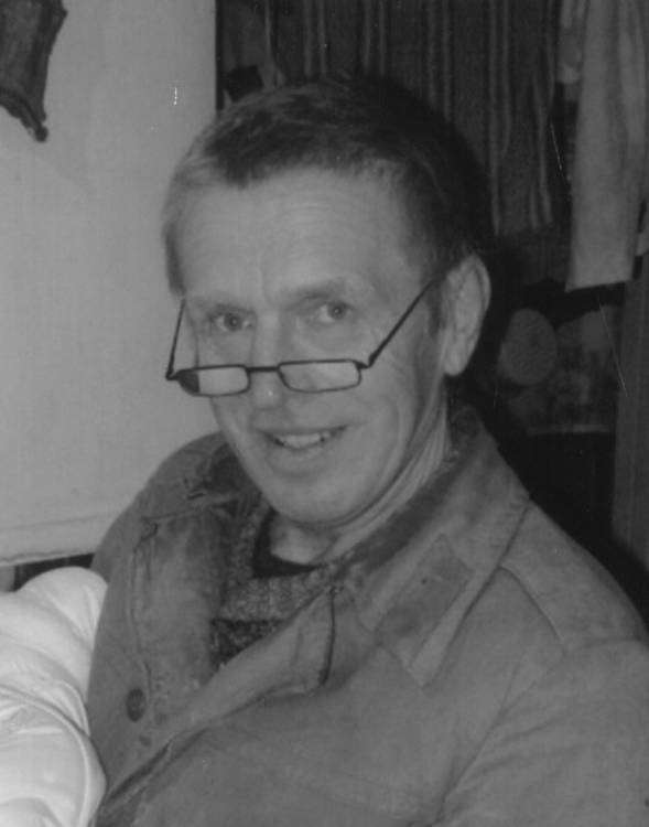

Дорогие форумчане, помогите пожалуйста неопытной обработать фото, очень нужно хорошему знакомому набить на камушке и не упасть в его глазах, потому как свои же работы и самой не нравятся, сама в ретуши слабак.

Но это не совсем то, похоже, но не то. Я тоже пробовал, дошел до похожего, но все равно не то...
У меня тоже не совсем то но фактуры можно создавать самому любые
новый слой красим в сером цвете, кликаем два раза на етом слое в "слоях" / layers/ , выходит окно, где включаем галочку на "текстуре" и работаем ползунками.
нет, это как раз то, что я искал - этот эффект неплохие текстуры делает вместо унылых серых пятен...
это для художественного оформления. Хотя я видел некоторые и на портретах успешно применяют этот способ...
))) Не, эффект неплохой, даже очень не плохой))) но не тот, что ты указывал на рисунке....
Колись давай))) эффект или плагин? Остальное не прошу, сам дойду.
