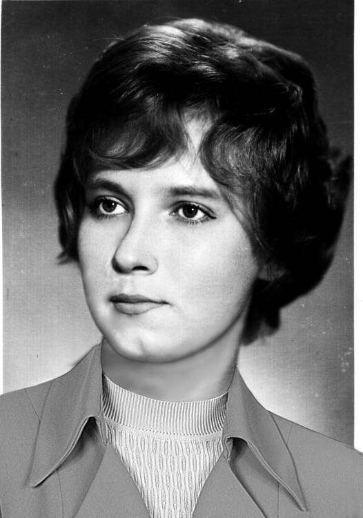

Помогите пожалуйста с ретушью
с фото на лицевую сторону пока неполучается.
Дорогие форумчане, помогите пожалуйста неопытной обработать фото, очень нужно хорошему знакомому набить на камушке и не упасть в его глазах, потому как свои же работы и самой не нравятся, сама в ретуши слабак.
Может всё-таки кто-то поможет?
Ретушь не самое главное, надо чтоб станок хорошо настроен был.  А фото без преувеличения на хорошую четверку. Все есть.    Почисть ноисом от шума, резкости, уровни  белый не больше 200, и все получится.      Я еще пользуюсь старым дедовским способом убирать шум.   Создаю дубликат слоя , нижний сильно размываю  по гаусу, а потом верхний протираю резинкой 50% где есть шум. Очень помогает.
Для начала, стоило бы отсканировать по-человечески. Не офисным "кухонным комбайном", хотя бы в два раза больше и в RGB. А тогда скорей всего и помощь не понадобится. :abr:  Убивать же время на исправление дефектов сканирования не вижу смысла.
не знаю что получится на камне. может кто все-таки поможет?
ключевая фраза
А ты попробуй набить. На пробнике. Не бойся. Тогда увидишь сам где добавить, а где убавить. А так ты не научишься, поверь.
Но даже перед гравировкой сделай хотя бы губы светлей. И волосы хоть как-нибудь покажи. Остальное на камне увидишь.
Все правильно говорят: набей на камне - и все увидишь! Сама начинала учиться метотом проб и ошибок: пробила пробник - посмотрела - сравнила с ретушью - подправила - настроила станок.......теоритически можно много рассуждать, надо на практике смотреть и дальше учиться)))) Удачи
ключевая фраза
Спасибо. Все понимаю. Но нет возможности видеть готовый результат. тем более пробывать.

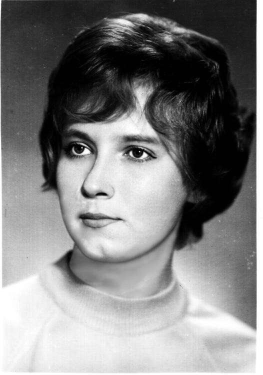

Всем добрый день. Помогите пожалуйста переодеть даму. Ни как не могу найти  подходящею одежду. Или можно прорисовать ее наряд.

как убрать такое тиснение?
помогите пожалуйста с такой фоткой
можно не ретушь, а просто сделать более чётче, контрастнее, по выразительнее...
Если кто может напишет или скриншот сделает??  Используем заводские настройки, но даже буквы получаются тускловато.
На все вопросы найдутся ответы,если от вас 1.отстучать изображение,2.сфотать желательно макро,3.скрин с настройками станка на вашем компе,других вариантов НЕТ.Сколько станков,столько настроек :abr:​
спасибо. в понедельник постараюсь сфоткать все. и выложить.
Поведаю Вам очень простой и работающий фильтр против любого тиснения на бумаге. Бумага как правило плотная и фото такие изготавливались настоящей фотопечатью, делалось это на долго, не даром эти фото такие живучие , а следовательно и бороться с ними нужно методами из их времени. Нам потребуется сканер , и максимально прозрачное масло, но из последних моих достижений практики это силиконовая смазка в аэрозольном балончике, на нё должно быть написано что она прозрачная. Суть метода в равномерном распылении смазки на фото , тончайшим слоем который приломляет свет сканера , самое главное слегка изогнуть фото чтобы смазанная поверхность фотки не касалась стекла, но в тоже время не искажала лицо, естественно крышка сканера открыта.Сканируем , и стираем смазку . Эффект паразителен.
