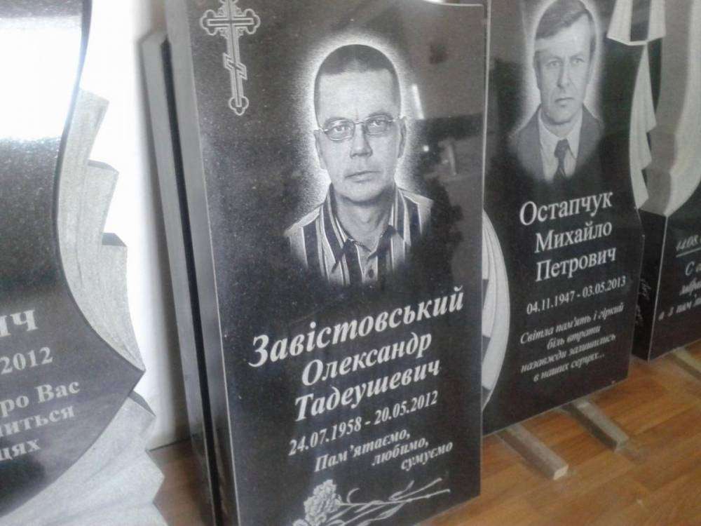

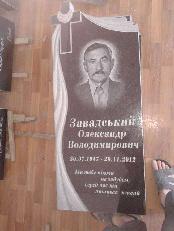

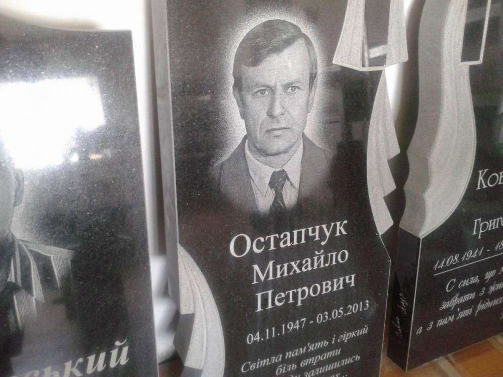

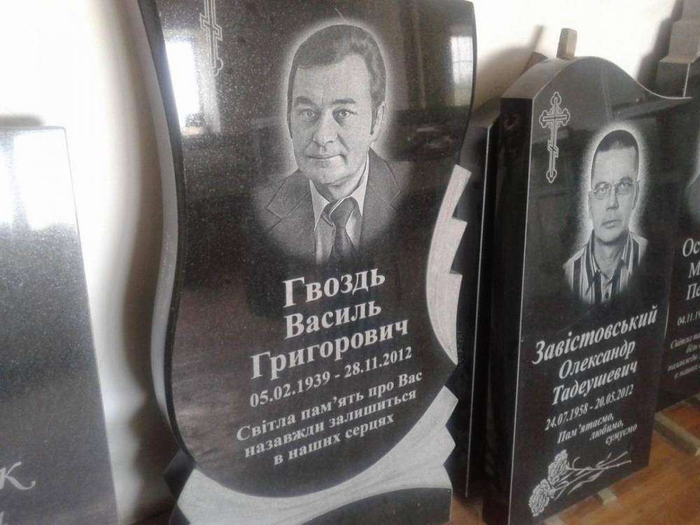

Вот примеры из последних что выходит после ретуши. Снимал на телефон   Сауно 7.1, габбро, шаг 035, зазор 041,  2 прохода без ручной доработки по 1ч 30 мин каждый.   Амплитуда 780 на 290  , частота 160
Вот примеры из последних что выходит после ретуши.   Сауно 7.1, габбро, шаг 035, зазор 041,  2 прохода без ручной доработки по 1ч 30 мин каждый.   Амплитуда 780 на 290  , частота 160
  • Одобряю сказанное 8
