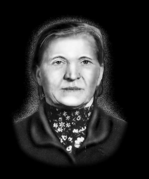

ВоИн Опубликовано 29 августа, 2014 Опубликовано 29 августа, 2014 Доброго времени суток!В графическом редакторе Фотошоп работаю давно. А вот ретушью для гравировки всего пару месяцев , работала удаленно для ребят с Урала.Попалась сложное фото. Что сделала ...на ваш суд. Попросили состарить(добавить морщин, седины) и "открыть" глаза. Но по моему не натурально как-то получилось. Посоветуйте что можно сделать. 1
ermosha Опубликовано 29 августа, 2014 Опубликовано 29 августа, 2014 Ошибки которые вижу я, этоНе учла рост и длину волосАрхитектонику носа снесла полностьюУхо совсем не тоЗубы не надо такие белые (на камне будет оскал)Посмотри 1 раз эту лекцию должно помогать в работе Можно послушать последние 30 минА можно все лекции просмотреть

BOR Опубликовано 31 августа, 2014 Опубликовано 31 августа, 2014 Посылать надо таких заказчиков, глаз нет совсем , а ты им их нарисуй. КАКИЕ? ЧТО ВСТАВИТЬ УНИВЕНСАЛЬНІЕ ГЛАЗА , и чтоб еще похожий был. Пусть несут фото с глазами.. Я на таких фото так и оставляю глаза , слегка может осветляю белки .... И на ретуши непонятные белые веки нарисовала
ВоИн Опубликовано 31 августа, 2014 Опубликовано 31 августа, 2014 Очень редко такие фотографии, снята любительской камерой в стародавние времена. Обычно с нормальными(ну или почти, хоть глазки открыты ) работаешь.Попробую поправить фото "дядечки с закрытыми глазами"

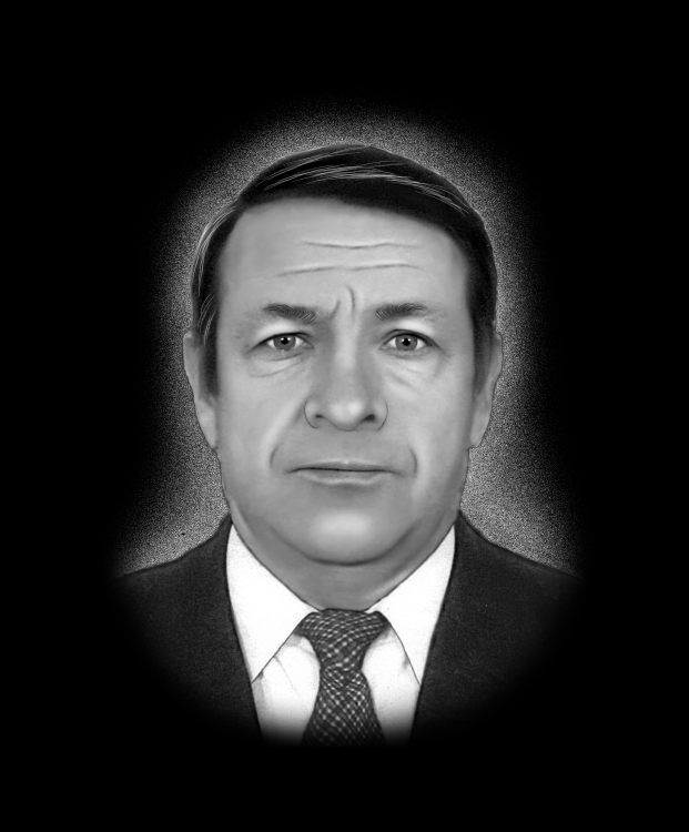

cayman2142 Опубликовано 1 сентября, 2014 Опубликовано 1 сентября, 2014 Добрый день. Я начинающий ретушер, все пытаюсь найти грамотный подход к фотографиям. Подскажите ошибки на ретуши и что можно доделать?hUPDВот оригинал:
Citrus Опубликовано 2 сентября, 2014 Опубликовано 2 сентября, 2014 Cayman2142, мне нравится , только вряд ли заказчику понравятся такие грубые морщины на лбу ))
cayman2142 Опубликовано 3 сентября, 2014 Опубликовано 3 сентября, 2014 Cayman2142, мне нравится , только вряд ли заказчику понравятся такие грубые морщины на лбу )) Я всегда стараюсь перестраховаться, учитывая, что станок плохо передает полутона. В конце-концов легче белым по черному сделать)
Citrus Опубликовано 4 сентября, 2014 Опубликовано 4 сентября, 2014 Я всегда стараюсь перестраховаться, учитывая, что станок плохо передает полутона. В конце-концов легче белым по черному сделать) это да - пучком, цок-цок, и готово))

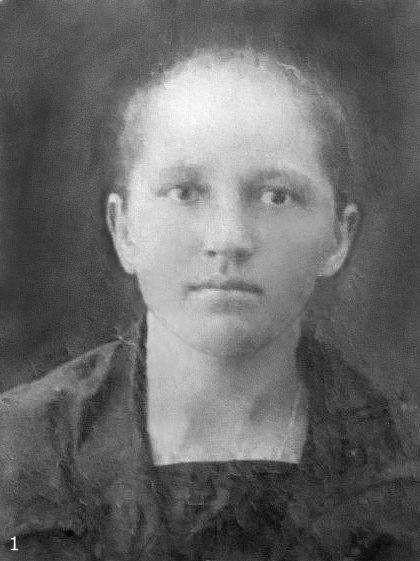

cayman2142 Опубликовано 4 сентября, 2014 Опубликовано 4 сентября, 2014 Вот еще бы хотел выставить на обозрение. Как получилось? Где косяки? Для меня это было довольно сложное фото, т.к. лицо смазано практически полностью
Alexey Опубликовано 4 сентября, 2014 Опубликовано 4 сентября, 2014 Фото нормальное,ретушь от начала до конца не правильная,если сравнивать с оригиналом лица разные, Сначало выравниваете яркость-контрастность, далее резкость а при необходимости подрисовывайте
cayman2142 Опубликовано 4 сентября, 2014 Опубликовано 4 сентября, 2014 Фото нормальное,ретушь от начала до конца не правильная,если сравнивать с оригиналом лица разные, Сначало выравниваете яркость-контрастность, далее резкость а при необходимости подрисовывайте Да, ты прав. Так увлекся объемами, что даже и не заметил такой сильной разницы. Надо переделать.
