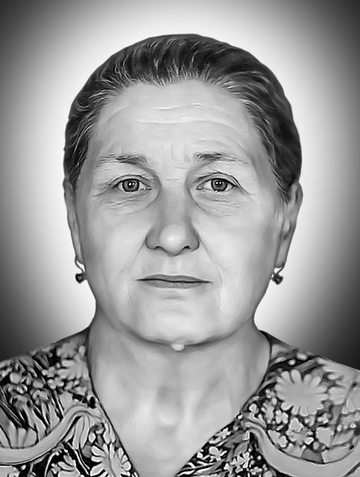

bo-bi Опубликовано 3 апреля, 2015 Опубликовано 3 апреля, 2015 Большое всем СПАСИБО!. Я тоже с таких фоток так чётко, как у bobi не умею. bobi, лично вам спасибо. рад был помочь

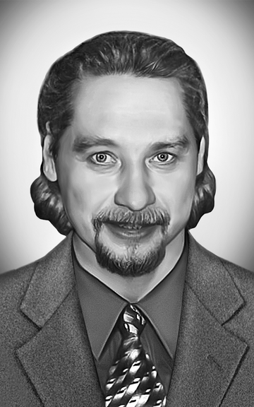

RUS/15 Опубликовано 4 апреля, 2015 Опубликовано 4 апреля, 2015 Так в общих чертах. дальше сам. [/url]">http://http://radikal.ru/fp/d0987e7cba07455d962eb516c530e56c'>
Liski Опубликовано 5 апреля, 2015 Опубликовано 5 апреля, 2015 Спасибо большое откликнувшимся на просьбу.Так радует, что столько хороших и добрых людей.Удачи всем

BOR Опубликовано 14 апреля, 2015 Опубликовано 14 апреля, 2015 На бракованных плитках набиваю сигмент с портрета иногда если не уверенна что покажется легкая тень и не сожрёт её станок Как по мне то не очень правельное решение, камень редко попадается одинаковой твердости, что выйдит на плитке может потом сожраться на камне. Я никогда такое не делаю. Если не уверен какой жесткости камень ретуширую чуть темнее или первый проход послабее бью. А по первому проходу уже все видно ,что дальше делать. @Liski, Я по ретуши дядьки дам не рыбку а удочку. Фото почти нормальное, главное глаза есть. А дальше последовательность. 1-Фильтр Noice ,убрать шум, 2- Света тени, убрать белые блики, 3- Уровни , вывести черный и белый цвет. 4 -Немного вручную усилить детали , осветлением- затемнением 5 - резкость . и все Удачи

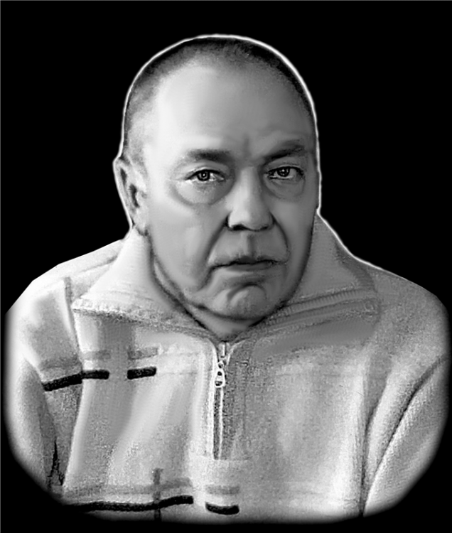

alya-iva Опубликовано 15 апреля, 2015 Опубликовано 15 апреля, 2015 оцените.оцените пожалуйста. Спасибо
Instr2003 Опубликовано 16 апреля, 2015 Опубликовано 16 апреля, 2015 Тетенька ничего. А как станок пробъет? Волосы пятном не будут?
ermosha Опубликовано 16 апреля, 2015 Опубликовано 16 апреля, 2015 Где то я эту женщину здесь виделаэто твоя ретушь или купили?
alya-iva Опубликовано 17 апреля, 2015 Опубликовано 17 апреля, 2015 Тетенька ничего. А как станок пробъет? Волосы пятном не будут? станок пробил отлично, клиенты очень довольны. Волосы всё как на ретуши. Спасибо. Где то я эту женщину здесь видела это твоя ретушь или купили? я в других разделах выкладывала, поэтому и видели. Ретушь собственная, для станка панно граф, всё выбили на плитке, клиенты довольны. Спасибо.
