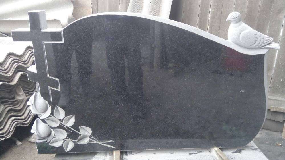

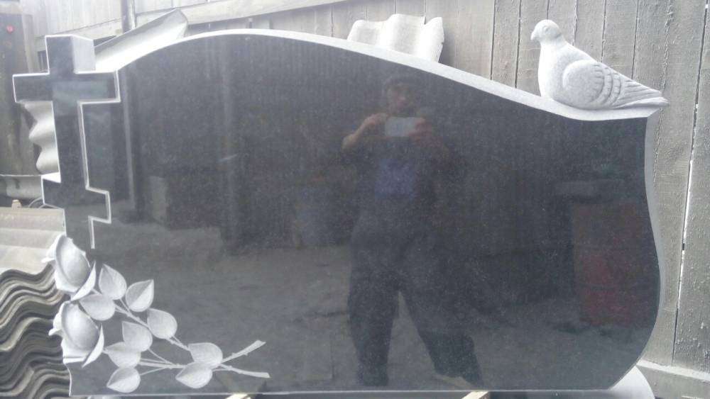

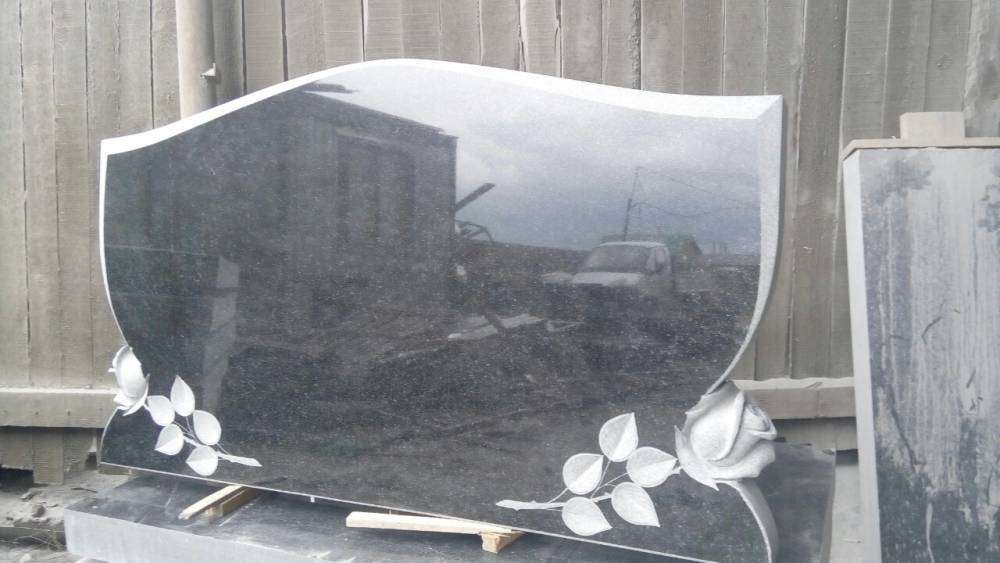

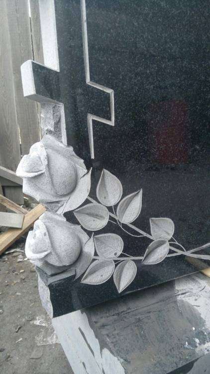

В общем не плохо. Форма у бутонов привлекательная, но над серединкой нужно поработать еще. А на листиках добавить прожилок, сделать их реалистичней. Какой стаж резки у вас, если не секрет?
И на стебельках шипы еще добавить можно. Вроде мелочь, а глазу приятней смотреть)

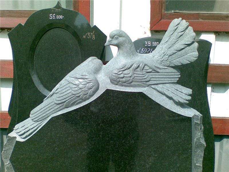

Здравствуйте,утюжил геометрию лет 10,а розы месяца полтора как начал учиться,голубь первый)))))))прожилки на листиках наверное плохо видно...а с шипами решим)))))
А почему же так долго решались перейти на следующий этап в своем развитии? Голубь Как для первого, неплох. Тем более, из цельной стелы вся композиция.

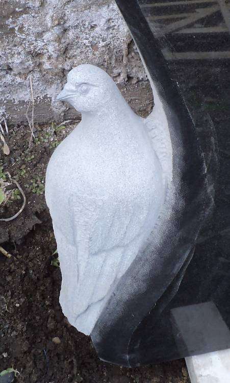

По анатомии (большие составные части тела) много вопросов возникает у голубя. Есть ощущение что хвост не из того места растет. У Ориона можно подсмотреть. И листики мне думается не стоит так заглублять. А так очень даже здорово!!!
Здравствуйте,буду сегодня второго ваять)))))))а этого собирался поправить.....да вопросов конечно же много...будем расти потихоньку.
Я за мордашкой хвост не заметил. Очень даже не плохо.   Есть что то в этом мультяшное, доброе.    Розы так себе, штамп.
В 08.06.2016 в 09:09, федя сказал:
@..RockWalker..
Здравствуйте evgeniy голубь красивый у вас ..... мне надо на браке поучиться ...несколько штук попробовать сделать,это наверное будет осенью....когда работы будет поменьше......сейчас надо зарабатывать,и хорошо усваивать розу .....есть еще и у кого подсмотреть))) я про шедевры ОРИОНА .Всем спасибо за советы и подсказки.сделаю чего-нить новое выложу фото

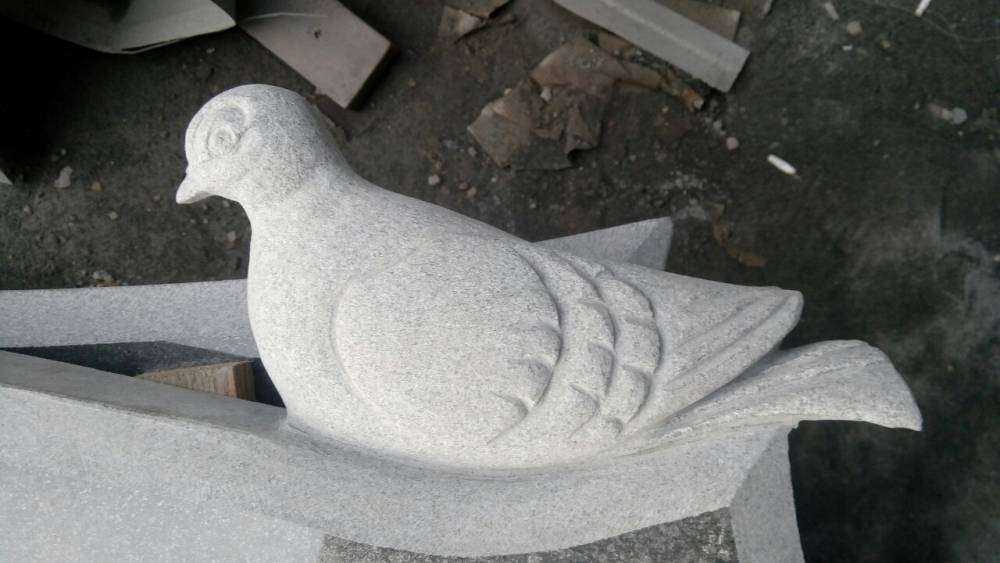

если из обрезка голубя будешь делать дам совет.....сразу обрезок просверли и вклей кусочек арматуры.....впоследствии на эту арматуру и на стеллу закрепишь или на надгробку и делать его сподручнее зажав за штырек в тисках....а то через пол часа рука каменеет болгарку держать )))) ведь второй приходится голубя удерживать пока он по столу катается))) а потом падает и отбивает клюв.....ну либо твой палец на ноге)))
