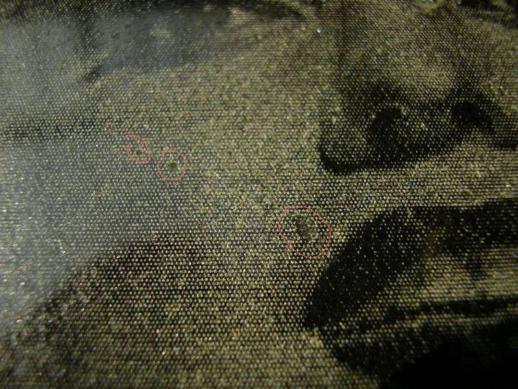

15355734_784086021731976_306233518486522
не помню у нас таких. может хороший базальт берем?
Хороший просто берете...
Когда убираешь пятна (как на фото julian57)  машинкой , остаются ямки. Берешь базальтовую пыль после гравировки , разводишь ПВА и шпаклюешь .После высыхания ПВА ,  следов не видно.

мы их называем раковинки, и к сожалению они попадаются, а у вас попадается хороший базальт. Вам несказанно повезло в этом.

Рисую  на китайском базальте, раковин нет,но бывает крашеный. Раньше с Украины партии приходили не айс. Перед установкой на станок плитку мочил водой и раковинки проявлялись. Так и смотрел что с ней делать, перевернуть низ - верх, (чтоб не на лице дырки были) или пустить на таблички.
Чтоб убрать раковину с иголки капаем суперклеем , засипаем сверху пыль базальтовую и слегка прижимаем.   Раковины не видно ......      Недавно из зи такой пришлось и кладбиша анимать овал и новый набивать
