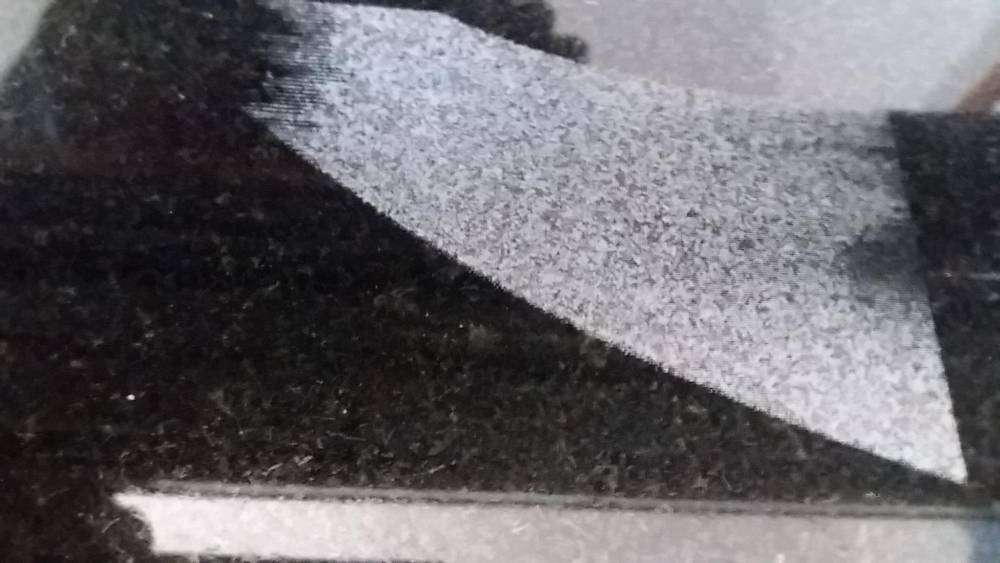

Усім доброго дня, я новенький, підскажіть що робити з проблемо яка виникла у мене. Фото додаю
@Bodya59 нефига непонятно по фото ...
станок почав бити нормально но в одному місці не добиває, потім і вдругому місці не добиває, при перезапуску все те саме і на тих же місцях
по русски пиши не чего не понятно
Станок начал пробивать нормально но в одном месте так как игла не доставала и не пробивал, потом чуть ниже где то на 3 см. тоже самое, а еще ниже просто ездил.
какой зазор стоит и на каких настройках калотите пример А8000 и скорость какая. У вас либо зазор не держит, либо игла отскакивает.
И выставили ли вы ровно камень(плоскость).
Со станком  работаю 5 месяцев, но где ставятся настройки не знаю - не разу не менял, ранее художник как поставил так и есть, по зазору и скорости даже не знаю где посмотреть, камень лежит ровно - по уровню, но за все время такого не было. Сейчас станок работает но колотит темновато
инструкция в помощь там все есть по настройкам.
да но что случилось сто так начал колотить при чем в одном и ом же месте?
может проводу хана переломился в этом месте.
