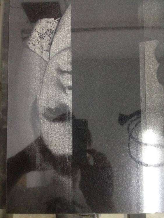

Die_Sky Опубликовано 13 июля, 2016 Опубликовано 13 июля, 2016 Доброго всем времени суток! Такая проблема. Стоял раньше "Сауоно" 7.1, станок старенький работал редко ибо были другие. С увеличением объемов запустили и его. Гравировал поначалу нормально, но потом появились вертикальные полосы, все танцы с бубном ни к чему не привели решить проблему не удалось. В резерве пришел новый 8.0 В. Полностью были заменены: плата, БП, провода, ШВП. Ранее по механике заменили двигатели по Х и по Z. Поменяны ШВП и поддерживающие подшипники по направляющим. Сейчас нет проблемы вертикальных полос...Однако на фото видно что он делает. Так как 8.0 В F частота установлена в диапазоне от 75 до 1200(по моему было так), снизили частоту до 250 стабильно, так как остальные станки гравируют именно так и без проблем. В результате имеем то, что имеем. При этом есть ряд нюансов, по оси Х, двигатель очень сильно греется, с чем связано - непонятно, тему по этой проблеме прочитал, решения как-бы нет, только замена. По оси Z, вал, в том месте где муфтой соединятся с двигателем во время гравировки подвисает с сильной вибрацией, с чем связано не понятно, двигатель менян, подшипники меняны, вал стоит ровно, ШВП - новый. Думаю проблема в этом, но как решить - не знаю.

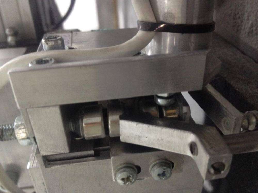

Александр Опубликовано 20 июля, 2016 Опубликовано 20 июля, 2016 @Die_Sky проверь где датчик крепится к корпусу там скоба на валу датчика может цеплять за корпус , проверь крепление лапки на датчике , проверь закреплен ли магнит в самом датчике , цифры настройки датчика на 8-ке . тугой ход пережата гайка швп , вот только че сразу пережата хз .. может шариков не хватает шоб не гремела?
Die_Sky Опубликовано 20 июля, 2016 Автор Опубликовано 20 июля, 2016 @Александр , с ШВП понял, посмотрю что может быть если есть возможность ослабить - ослаблю. Датчик проверил, визуально ему ничего не мешает. Магнит и лапка закреплены нормально все соединения перетянул ни одно не было разболтаным или слабым. По настройкам:
Александр Опубликовано 20 июля, 2016 Опубликовано 20 июля, 2016 @Die_Sky магнит внутри датчика на валу. швп сверху 2 болта один с конусом фиксирует гайку в обойме он должен быть зажат , второй плоский он сжимает швп вот его ослабить програмные настройки датчика на 8-ке я незнаю....
Die_Sky Опубликовано 20 июля, 2016 Автор Опубликовано 20 июля, 2016 @Александр , про ШВП понял, просто по разному понимали друг друга, ШВП ( она же гайка) даже без обоймы ходит туго, думал дело в защитной резиновой мембране с торцов, поправил, но нет, ходит так же. Магнит внутри датчика на валу? Может я чего то не понимаю... Этот магнит?
Александр Опубликовано 20 июля, 2016 Опубликовано 20 июля, 2016 @Die_Sky нет , внутри боченочка к которому стяжкой притянут черный провод есть магнит на валу он может быть не закреплен или отклеился, это есть датчик уровня не ударная лапка а лапка которая в камень упирается вот там ниче не должно мешать . швп должно ходить свободно
Die_Sky Опубликовано 20 июля, 2016 Автор Опубликовано 20 июля, 2016 @Александр, ок понял посмотрю, что внутри. А лапка, да, я понял я ее и имел ввиду просто все на одном фото уместить хотел. ШВП - тайна... Буду завтра промывать. Спасибо за советы покопаюсь еще.
Александр Опубликовано 20 июля, 2016 Опубликовано 20 июля, 2016 @Die_Sky ты к датчику пока не лезь выжь его не меняли при апгрейде? крути швп смотри только шоб шарики не повыпадали , а швп по Х зачем меняли?
Die_Sky Опубликовано 20 июля, 2016 Автор Опубликовано 20 июля, 2016 @Александр, меняли всю головку целиком. А ШВП, и раньше не бог весть как ходил, может чуть легче, просто в комплекте с 8.0 все шло, ну и дабы исключить все причины, ШВП тоже были заменяны. А датчик я уже разобрал, закреплен был только с одного боку на что то типо силикона. Куплю суперклей приклею заново.

Die_Sky Опубликовано 21 июля, 2016 Автор Опубликовано 21 июля, 2016 Утро нового дня... Закрепил магнит на супер клей, для верности добавил силикона в заглушку на нем чтоб гасил амортизацию и сидел более плотно. Портрет на плитке 20*30: на первом проходе при частоте в 160 сантимов через 5 потерял контрастность (зазор? настройки черное-белое?), далее бил нормально, так же видны мало заметные волны. После манипуляций с датчиком, снизил скорость до 150 поставил на второй проход... ждем чуда. А Сауно... шиндец, запросили счет на комплектующие, двигатель по Х - 5500, на Алиекспрессе - 950... Ну и т.д. по всем пунктам. Прям не тихое наи...лово.

Die_Sky Опубликовано 21 июля, 2016 Автор Опубликовано 21 июля, 2016 @Александр , с чем связано может быть? По умолчанию гравирую на 0.35. И никогда не меняю. Ретушь вроде под него делаю. Сам сбился на частоте в 160, на 150 уже гравирует нормально.
