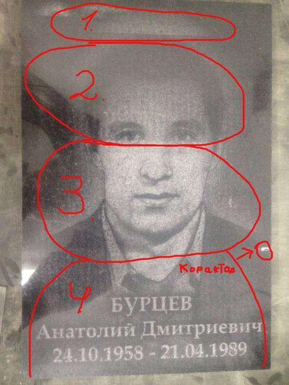

Die_Sky Опубликовано 8 сентября, 2016 Автор Опубликовано 8 сентября, 2016 Короче первый проход - Итоги: 1. Старт и пробы. Так сказать обкатка механизмов. (Где болты не закрутил, где что стучит\дребезжит). 2. Начало нормальной гравировки на скорости в 200 и зазором в 0.35. Как видно - полосы. Так же здесь был туго притянут подшипник на противоположной стороне от двигателя по оси Х - ослабил чтобы дать небольшой люфт. Так же снизил скорость до 180. 3. После все манипуляций, бил нормально, изменил зазор, но это связываю с тем, что воздействовал на станок механически. 4. По истечении времени, дошел до корректора, и изменил зазор... Может быть корректор и не виноват, но фигня странная. По факту грешу на датчик уровня, так как в принципе должен преодолевать и более значительные огрехи на камне чем какой-то корректор. Может быть еще виновата игла, так как новая, прям с сауно и толком еще не обкатаная. Если кто знает - подскажите. Поставил на второй проход на скорости 160, время гравировки увеличилось до 59 минут. Посмотрим что выйдет...

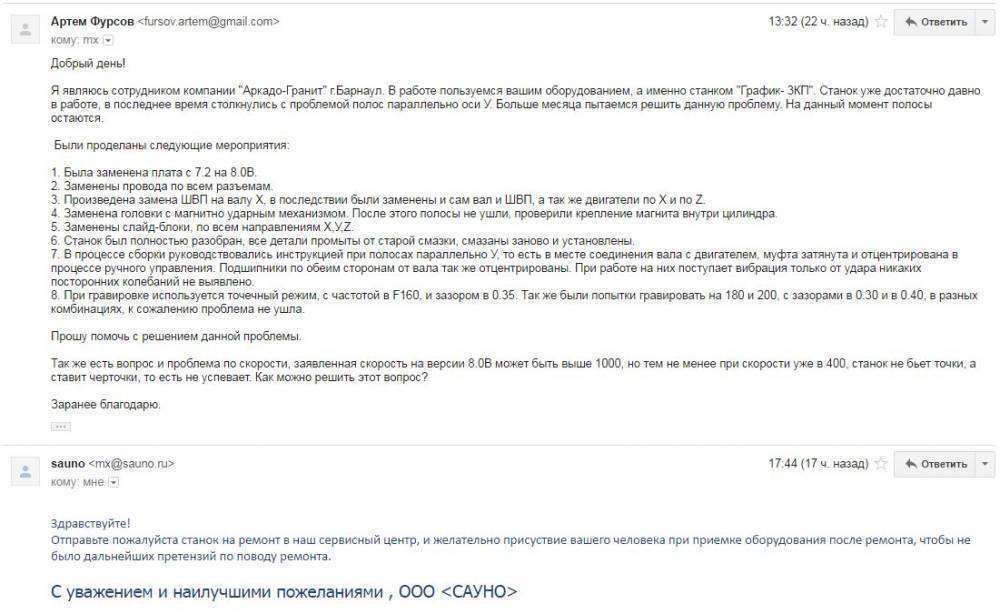

Die_Sky Опубликовано 10 сентября, 2016 Автор Опубликовано 10 сентября, 2016 @Тенгель , нет Z себя ведет абсолютно нормально, вибрация и тремор по нему были ранее до того как станок был перебран, после сборки на место крепления вала по Z c двигателем к слайд-блоку, установил прокладку, после чего пропал тремор и ШВП начал ходить гораздо более свободно. (думаю был перекос при креплении и затяжки болтов). @kalistratoff , я тоже подумал что может быть от двигателя или места соединения вала с двигателем, искал новый двигатель (где-то был в загашнике) не нашел, видимо последую твоему совету... Связался с Сауно, очень "хорошая" компания: 1
Добрый Опубликовано 19 сентября, 2016 Опубликовано 19 сентября, 2016 Отправил станок с такой же проблемой через МЕСЯЦ мне прислали счёт 27.000 руб это пиз....ец конечно
