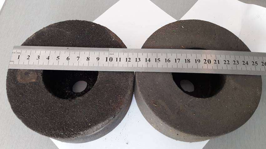

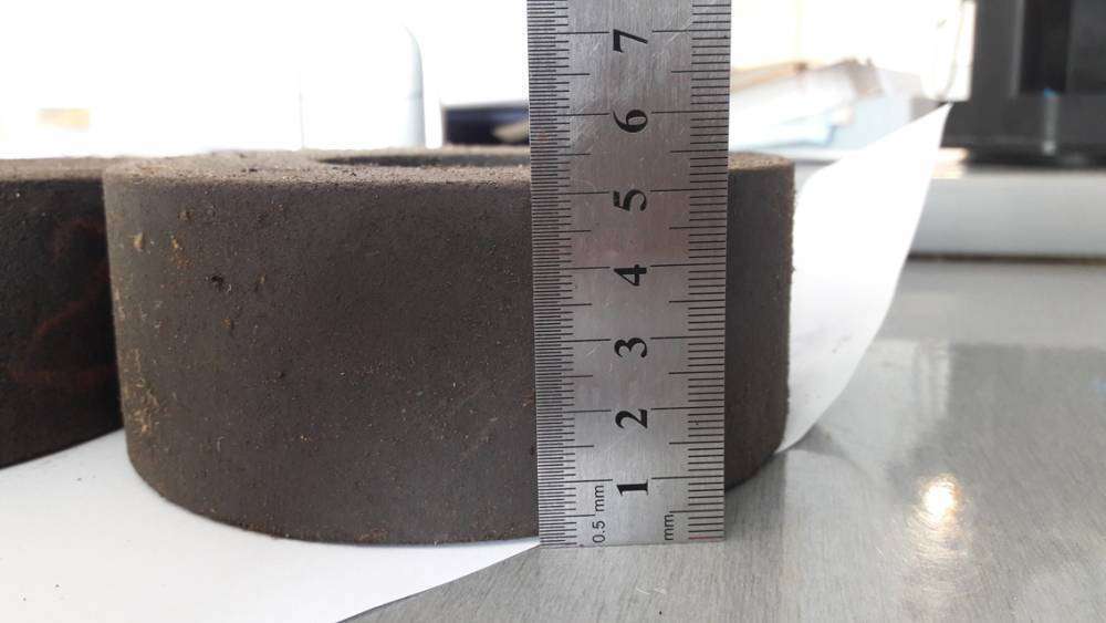

Банщик Опубликовано 16 сентября, 2017 Опубликовано 16 сентября, 2017 Размеры 125 (внешний) х 50 (высота) х 35 (толщина стенки) х 20 (отверстие). 26 штук = 3000 руб
zelenok Опубликовано 16 сентября, 2017 Опубликовано 16 сентября, 2017 Вот именно их на болгарку ставить и ссыкотно На какие обороты они рассчитаны?
mrmeskys Опубликовано 16 сентября, 2017 Опубликовано 16 сентября, 2017 Это на колено - рычажный, или на "шайтан". Для болгарки, боюсь, тяжелые.
Банщик Опубликовано 16 сентября, 2017 Опубликовано 16 сентября, 2017 Мы работали 2 квт болгарками "sparky" потом Боши пошли. Везде 6000 об/мин. Ничего не взрыаалось. А начинали ими работать " шайтаном", но т.к. он тяжелый и запчастей толком небыло, то перешли на болгарки.
zelenok Опубликовано 16 сентября, 2017 Опубликовано 16 сентября, 2017 33 минуты назад, Банщик сказал: Мы работали 2 квт болгарками "sparky" потом Боши пошли. Плавный пуск? Всё здорово, конечно, что без травм, но, наше дело предупредить.Эти диаметры используют на шайтан-машинах при оборотах в 3000.
Банщик Опубликовано 16 сентября, 2017 Опубликовано 16 сентября, 2017 Да кто теперь помнит... Было лет 15 назад. В общем потенциальный покупатель проинформирован, пускай сам думает.
