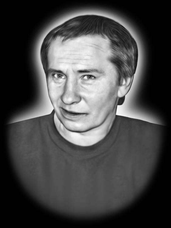

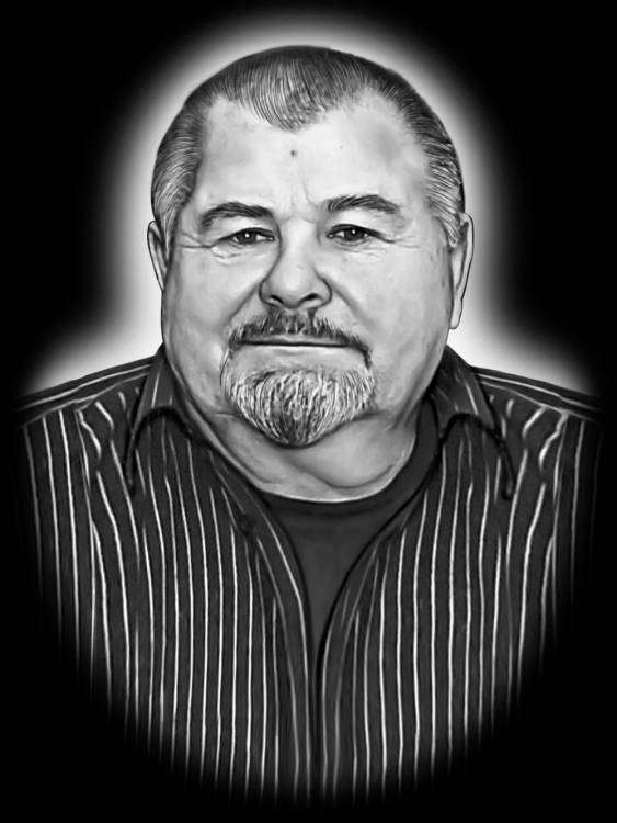

Shtukevich Опубликовано 17 июля, 2016 Опубликовано 17 июля, 2016 Добрый день.Просьба помочь мне разобраться с гравировкой на граните.Станок Сауно 8.0.Настройки А2-3400 , A max 5400 ,сила 150 шаг 0,3 зазор 0.4. Интересует в чем проблема ретушь не та или настройки самого станка не те.Сначала скину исходник и ретушь, позже что получилось на граните.Жду любой помощи и коментариев

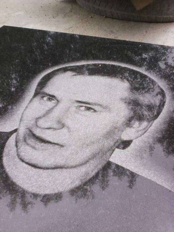

Jedka Опубликовано 17 июля, 2016 Опубликовано 17 июля, 2016 Давайте результат на камне.. Только наверно не Сила 150 (F=150) а Частота. Настройки А мах слегка смущают... но все станки индивидуальны...
Shtukevich Опубликовано 17 июля, 2016 Автор Опубликовано 17 июля, 2016 ссылки на отгравированные изображения https://cloud.mail.ru/public/7gTN/cWA1MKtSn https://cloud.mail.ru/public/JK29/Y96Vniqt4 https://cloud.mail.ru/public/F5Fi/a3nKMgWVU
кубик Опубликовано 17 июля, 2016 Опубликовано 17 июля, 2016 как на меня то камень рябой раз а второе берите иголку и вычищайте в ручную но в основном все таки камень наверное.
abri Опубликовано 17 июля, 2016 Опубликовано 17 июля, 2016 я бы увеличил шаг 0.35, и делал 4 прохода с уменьшенной А2 и Амакс на таком камне.
lyapis Опубликовано 17 июля, 2016 Опубликовано 17 июля, 2016 Попробуйте увеличить шаг 0,35, уменьшить зазор, иголка под каким градусом заточена? Нужно а2 добавить- нет полутеней. бить в несколько проходов без вк

Shtukevich Опубликовано 18 июля, 2016 Автор Опубликовано 18 июля, 2016 12 часа назад, lyapis сказал: Попробуйте увеличить шаг 0,35, уменьшить зазор, иголка под каким градусом заточена? Нужно а2 добавить- нет полутеней. бить в несколько проходов без вк насколько A2 добавить примерно???

Shtukevich Опубликовано 18 июля, 2016 Автор Опубликовано 18 июля, 2016 прощу оценить .фото к сожалению только под углом
lyapis Опубликовано 18 июля, 2016 Опубликовано 18 июля, 2016 9 часов назад, Shtukevich сказал: прощу оценить .фото к сожалению только под углом Уменьшите зазор, такое чувство, что сильно колотит, А2 4000-4500 попробуйте. Только эксперименты помогут
