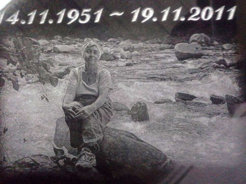

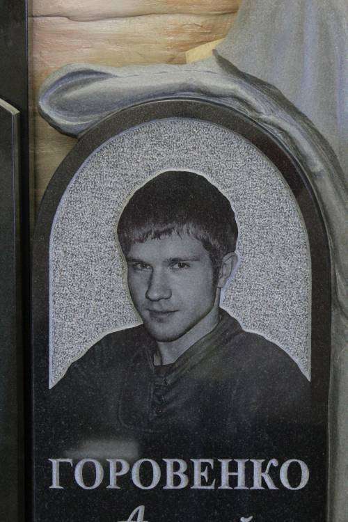

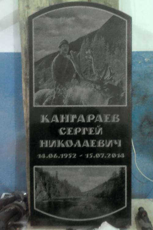

иркутянин Опубликовано 7 мая, 2017 Опубликовано 7 мая, 2017 Сюжет и портрет,есть дорботка,но только поля соединял ,по лицу не щелкал,не крашенное!!! первый китай ,второе карелия Рубаху белил и снег! Сикретный сикрет))) Фотки(исходники) в обоих случаях Они там без ретуши))) Только фильтры)) 3

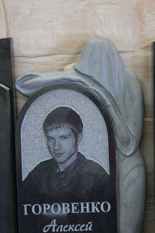

иркутянин Опубликовано 7 мая, 2017 Опубликовано 7 мая, 2017 А вот брат,фото плохое и уже не то пальто)) Тоже без ретуши. Не умею)) 1

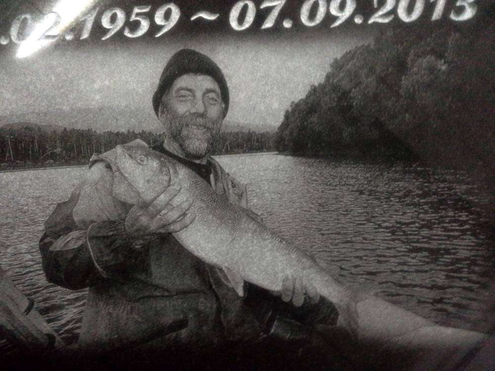

иркутянин Опубликовано 7 мая, 2017 Опубликовано 7 мая, 2017 Там и стучал и извращался,хотел с начало полировать(((( Еще два сюжета)) У тофа на олене,лицо делал,опять же,фото плохое Пейзажики без доработки,они маленькие 1

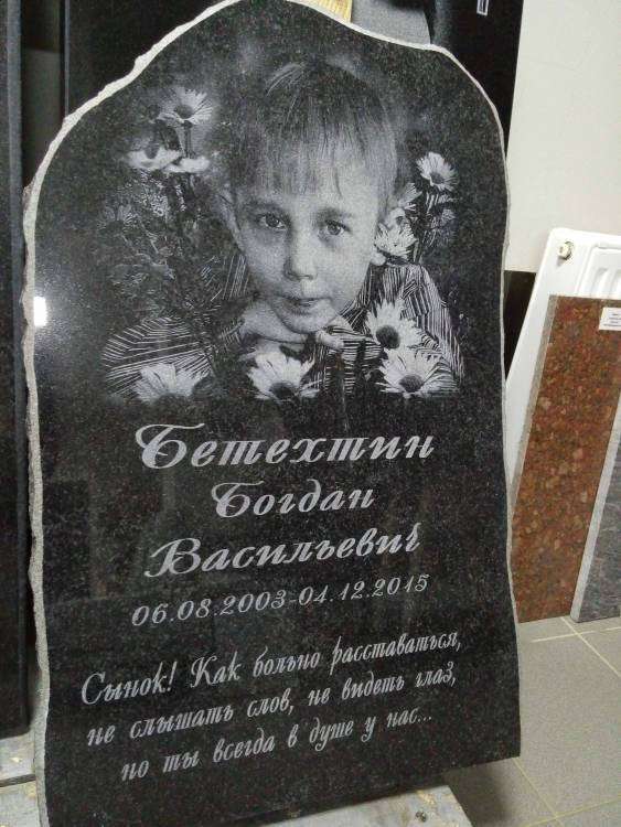

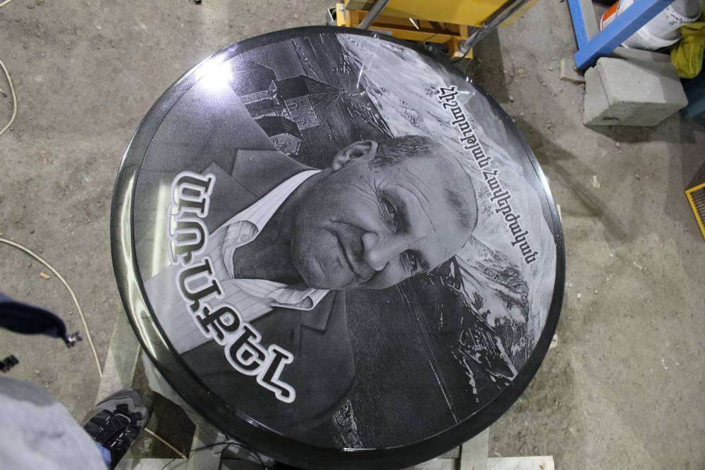

maxloader Опубликовано 7 мая, 2017 Опубликовано 7 мая, 2017 9 минут назад, Slava2086 сказал: За 1 проход...крашеный. Камень конечно светится, как полупрозрачный. Но вполне не плохо.
