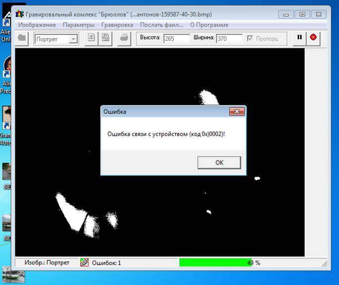

При работе, выполнив 49% станок останавливается и выдает ошибку. Может кто нибудь сталкивался с такой проблемой? Заранее спасибо.
Станок как подключен к компу? через LPT порт или USB переходник?
с начало думал обрыв провода, в первой мастерской сказали обрыва нет, потом сам прозвонил. один обрыв, спаял все равно выдает ошибку. Иногда портрет текстовку и рисунок проходит норм, задник все по 5 раз останавливается
Привет, попробуй другой кабель поставить LPT,. в принципе тут две причины, либо кабель, либо плата LPT которая в компе стоит, она встроена в материнку? или в слот вставлена на материнки? Ну либо край сама плата контролера станка.  Ну попробуй обратится к разработчику может поможет http://gkutekhin.ru/

Возможно вам нужно менять исполнительную головку, у нас такое было. Поменяли, все ок
