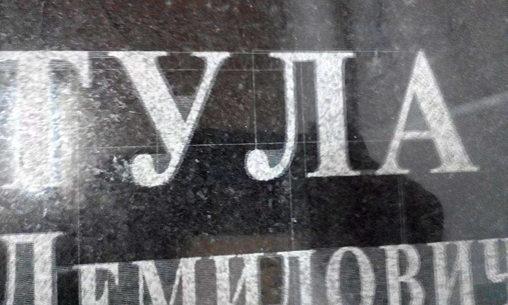

Joint Опубликовано 25 июля, 2016 Опубликовано 25 июля, 2016 Датчик уровня новый, станок только после ТО. Начал выдавать такое:
Joint Опубликовано 25 июля, 2016 Автор Опубликовано 25 июля, 2016 Только что, lyapis сказал: В режиме ячеек делали? Да, всегда в них делаю. 4 года делал, таких приколов не вылазило.
lyapis Опубликовано 25 июля, 2016 Опубликовано 25 июля, 2016 Только что, Joint сказал: Да, всегда в них делаю. 4 года делал, таких приколов не вылазило. Такое чувство, что при перемещениях между ячейками датчик не успевает отслеживать наклон плиты и тем самым чертит иглой.
Александр Опубликовано 25 июля, 2016 Опубликовано 25 июля, 2016 осмелюсь предположить что то станку не делали? причин мульен и все они описаны на форуме ,вы какие то действия предпринимали?
Александр Опубликовано 25 июля, 2016 Опубликовано 25 июля, 2016 ну на вскидку лапка плохо на датчике зажата
Joint Опубликовано 25 июля, 2016 Автор Опубликовано 25 июля, 2016 1 час назад, Александр сказал: ну на вскидку лапка плохо на датчике зажата Пошевелил лапку, и сам датчик немного ниже опустил, пока полет нормальный, но явление странное впервые за столько лет. Будем наблюдать пациента дальше.
Александр Опубликовано 25 июля, 2016 Опубликовано 25 июля, 2016 @Joint а почему поменяли датчик на новый? ось при ручном перемещении ровно ходит? какая версия?
