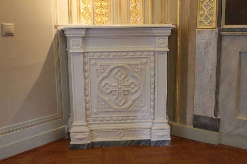

Достойно, на первом фото-это вообще что, как называется?

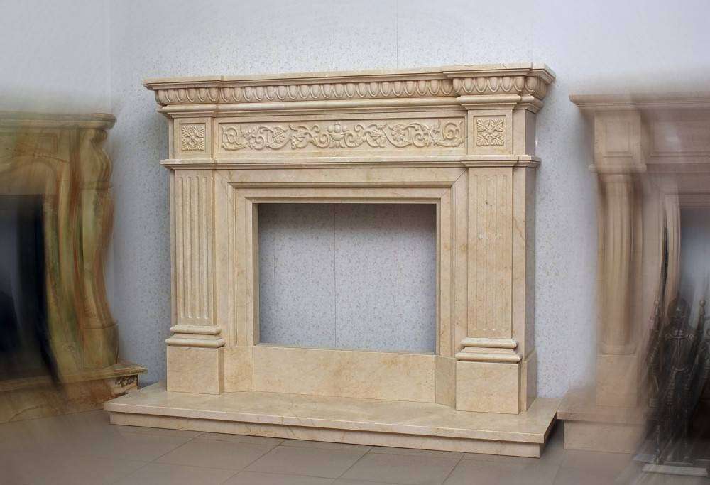

У нас квартира наверное дешевле стоит чем такой камин)))
Такой камин - это обычная безделушка для домов (дворцов) работников газпрома (акционеров), у них входная дверь стоит дороже, чем среднестатистическая квартира жителя России.
там православный "греческий" крест... а вот, что это за .... изделие...  Греческому Православному Богу Известно.
19 часов назад, Филимон сказал:
это жертвенник в колокольне на софийской набережной г. Москва. Еще туда же сейчас делаем престол

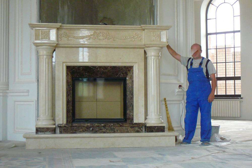

мрамор не импорто-замещенный?
3 часа назад, Александр сказал:
мрамор импортный не замещенный

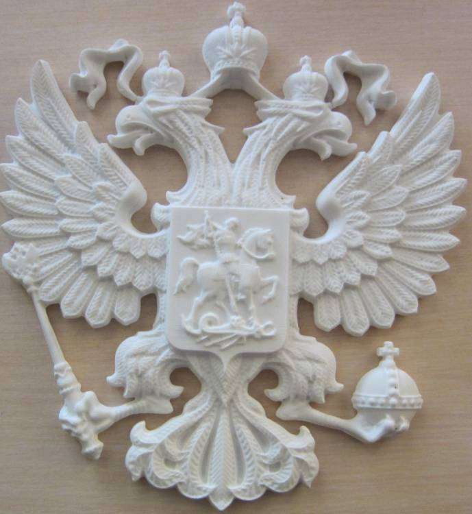

Хорошо фрезер-фрезерует
Достойно! Весьма.
Очень круто. Какой размер и сколько фрезеровался?

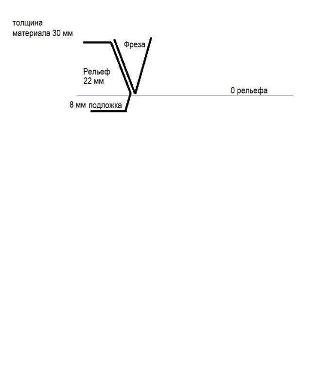

@Zagoom Размер 350 х 320 глубина рельефа 22 мм (около 24 часов шаг 0,5 ), потом переворот и вырезание по контуру еще сутки.
Интересная стратегия. А почему нельзя с этой же стороны контур прорезать. При перевороте и таком не большом размере разве не сложно выдержать точность совпадения координат и осей?
А зачем переворачивал? Ведь можно с этой же стороны вырезать герб из заготовки.
13 минуты назад, bana сказал:
Что то у меня в голове не стыкуется. Если такой детальный рельеф 22 мм сутки резался, как так на контур еще сутки?
@Zagoom Нет не коелга какой то импортный.
По стратегии: хотел получить обратный профиль как на рисунке чтобы придать объем.
рельеф резал в один проход подача 150 мм/мин, прорезка с обратной стороны подача 50 мм/мин по 9 проходов.
Очень красиво. Но по моему перемудрил с обратной стороной:)
@Zagoom Завтра в профиль сфоткаю и будет видно зачем я обратную сторону резал
14 часа назад, bana сказал:
И так понятно .
