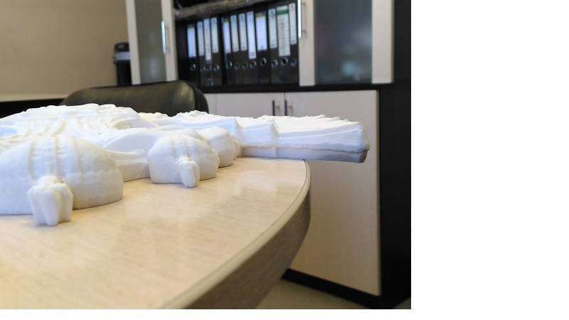

Ну не знаю. Стоит ли тратить 24 часа работы фрезера на нижнюю часть профиля...
@Zagoom ну дак 24 часа при такой простой работе на обратной стороне это просто не правильное УП . там больше гемора будет с попаданием в контур
@kalistratoff Проблем с выставлением нет. Сверлим два отверстия насквозь с известными координатами потом по ним центруемся. Есть немного другая проблема - учет угла конусной фрезы при обработке. Но я думаю что это тоже решаемо. На втором попробую отрисовать контур не с начального рельефа а с эмуляции обработки. Почему так долго резал, боялся поломать рельеф и ставил малую подачу 25 - 50 мм/мин при 1 мм за проход. Резал по линии.

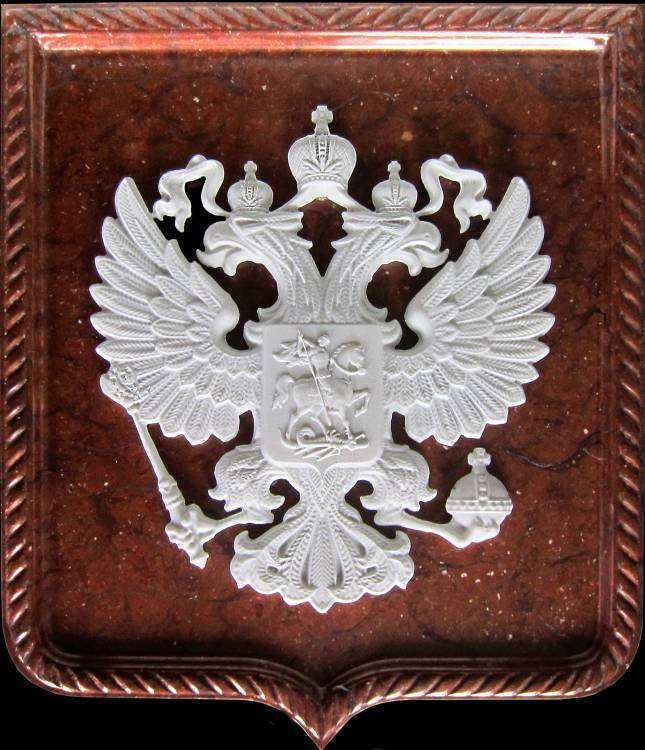

Наконец то оформил Герб РФ.
  • Одобряю сказанное 7
@bana В чем герб-это пластик, камень?
Я про щит, что за мрамор? Диковинный он какой то.
Как старая советская пластмасса
