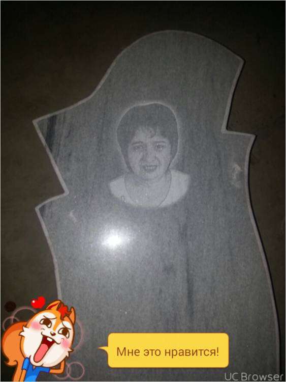

Всем привет!Ребята у меня к вам есть небольшая просьба есть ли среди обитателей форума те кто гравировал портрет на таком камне я сам делал мне не нравиться результат может у кого-то опыта побольше может подскажет советом сам новичок я понимаю что от этого камня не стоит многого ожидать но все-же я надеюсь что есть вариант.

@Seyran Портрет на уфалее продержится два года. Если станком бить типа Сауно то шаг нужно делать 0,35-0,4 и подбирать режимы для мрамора. потом затирка акриловой белой краской для контраста
Да спасибо я шаг 0.4 ставлю и три прохода прохожу отдельно в точечноМ режиме акрилом еще не пробовал завтра попробую спасибо за совет

Тут не согласен портрет набит 4 года стоит без изменений
@kamishim это зависит от насыщености камня и на солнечной стороне или нет. И я говорю о времени когда портрет не меняется а потом он потихоньку выгорает как и мрамор. Вернее выгорает мрамор и падает видимость портрета. можно и на коелге в инверсии делать а потом сажей красить. так то вообще вечно только успевай подкрашивать))) Если взять сфотить и сравнить через два года то бутет видно
@kalistratoff Согласен что выгорает но не так быстро что за 2 года выгорит у нас кладбище просто поле и все стоят на солнце
