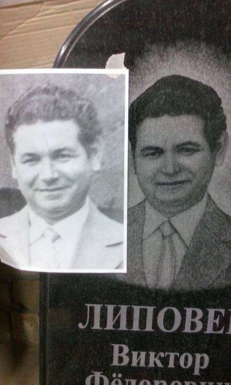

kalistratoff Опубликовано 21 сентября, 2016 Опубликовано 21 сентября, 2016 @Андрей Юрьевич ну что тут сказать - на вид лет около сорока, не обделён интелектом ( по форме лба), целеустремлён и злопаметен. а по существу. Снимки сделаны с ракурсом разным, что меняет восприятие

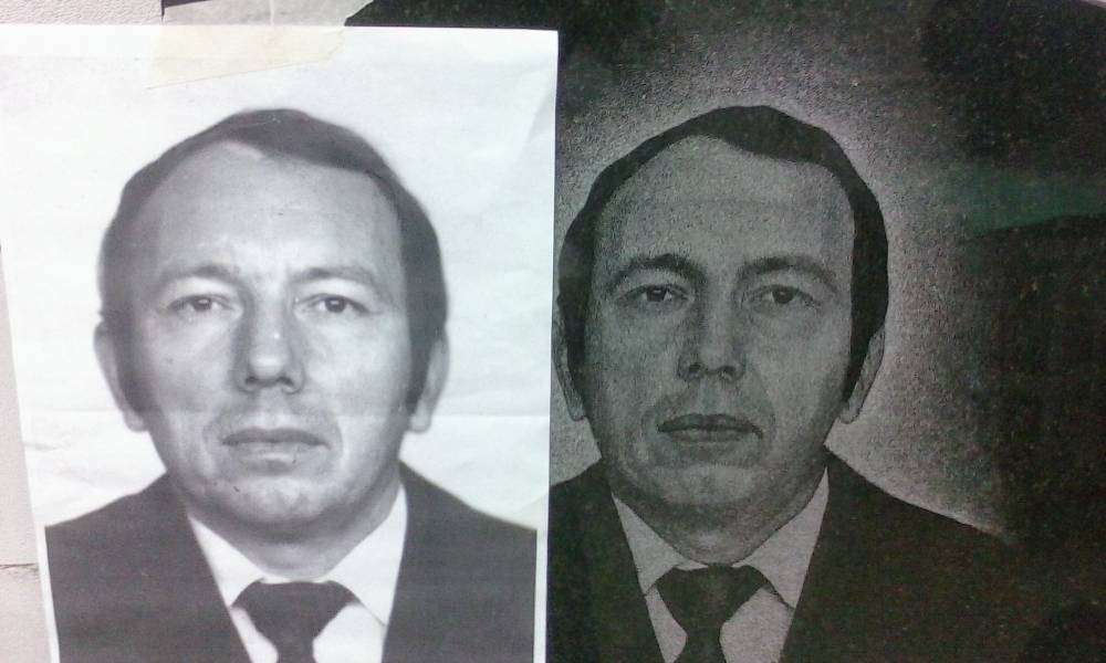

Андрей Юрьевич Опубликовано 21 сентября, 2016 Автор Опубликовано 21 сентября, 2016 Спасибо. Портрет уже приняли. Сфоткаю получше. Мне что-то самому не очень нравиться , а что именно не очень понимаю. А вот еще.
kalistratoff Опубликовано 21 сентября, 2016 Опубликовано 21 сентября, 2016 @Андрей Юрьевич взгляд на фото смотрит в глаза ө на портрете вниз. На портрете нос острее (тоньше) . высветлил одну половину щека-шея и лицо получилось перекошенным поэтому
КУДИН Опубликовано 21 сентября, 2016 Опубликовано 21 сентября, 2016 В 21.09.2016 в 04:27, Андрей Юрьевич сказал: Показать @kalistratoff согласен с ракурсом, но и так понятны недоработки. Главное, что взгляд уловил. Немного почистить светлые части лица и оно станет более обьемным. Покажи обьем волос. По глазам -- зрачки уменьшил. Обводи контур вокруг зрачков по белку, а не по зрачку. Потом проще будет выравнивать полукруг зрачка. Веки подсветли. ( в любом случае почистить надо веки ). Больше светлого в уголках - между глазом и переносицей. И по центру от зрачка в низ по нижнему веку светлее надо. Нос вроде шире на оригинале к кончику Пересветлил под бликом на кончике носа. Хотя если блик сильно не пробит, то можно его подбелить и будет лучше.. Цинком натри и глянь, чтоб не делать дыр на белых местах лица. Тени мало под кончиком носа ( на перегородке в низу ) - ошибка. Правая ноздря площе надо. Левая меньше и круглее. Под носом по центру светлее ( на верхней губе ) Губы всегда -- верхний край верхней губы не делай четким контуром. Смягчи. А то получаются как наклеенные. С права заиду по меньше сделай. Щель между губ светлее к центру ( как правило всегда ). Рот получается тогда закрыт. Под нижней губой посветлее надо и контур тоже.Тогда она выйдет в перед, как на оригинале. Подбородок с права смазан. Исправим за счет высветления ( ЧИСТКИ ) ВЕРХА треугольной мышцы . ( ниже круговой мышцы рта ) с права . И немного посветлее щечную мышцу. Тем самым станет темнее контур нижней челюсти. Но тут ошибка есть -- этот контур уже висит ниже чем надо на шее. И выравняй рубаху....... ))) Примерно так ; 1
