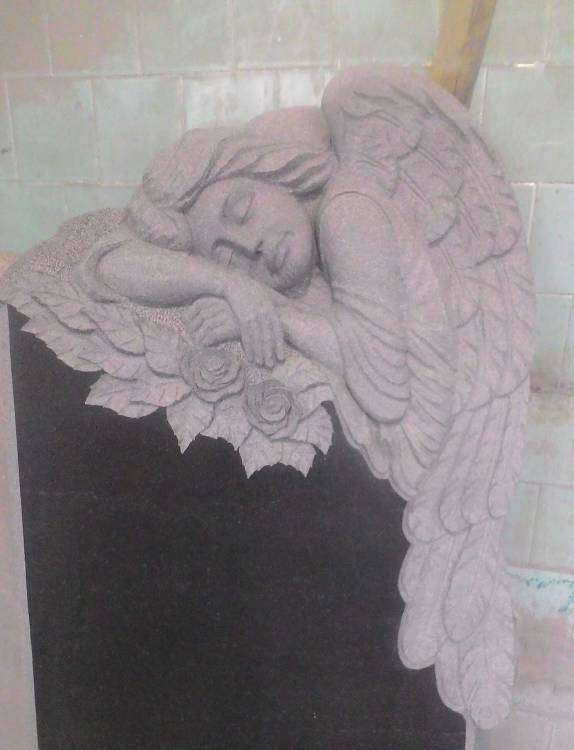

караганда Опубликовано 26 декабря, 2018 Автор Опубликовано 26 декабря, 2018 Тема конечно избита, но хотелось бы узнать мнение по лицу. 6 2
vadim Опубликовано 26 декабря, 2018 Опубликовано 26 декабря, 2018 Лицо для рук великовато или руки маловаты
bratian Опубликовано 26 декабря, 2018 Опубликовано 26 декабря, 2018 Чистенько, голова большая, или просто искажение от фото.

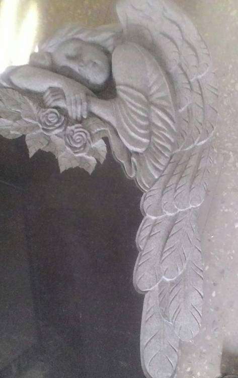

караганда Опубликовано 26 декабря, 2018 Автор Опубликовано 26 декабря, 2018 Ладони может суховаты но по длине лицо накрывают. Замерял. Фото делал немного сверху.
bratian Опубликовано 26 декабря, 2018 Опубликовано 26 декабря, 2018 И еще глаза большие, но, опять же, может искажения от фото
караганда Опубликовано 26 декабря, 2018 Автор Опубликовано 26 декабря, 2018 Критиковать нужно Искажение имеется, фото соткой С другого ракуса и свет по другому падает 1
bratian Опубликовано 26 декабря, 2018 Опубликовано 26 декабря, 2018 Плита 8-ка скорее всего. Для 10 плосковато в районе туловища. Но, опять же, - это фото, а по фото барельефные работы судить объективно получается далеко не всегда.
РЕЗЧИК ПО МРАМОРУ Опубликовано 30 декабря, 2018 Опубликовано 30 декабря, 2018 Мне вот интересно... почему никто не меняет этого ангела, ведь он в китайском варианте не ахти. Китайцы копирую Европу и становится работа с почерком китая, а на форуме копируют китай... и это уже не китай, а другой почерк. хотелось бы изменить этого ангела, надеюсь этой зимой займусь.... 2
bratian Опубликовано 30 декабря, 2018 Опубликовано 30 декабря, 2018 Потому как уже потоковый вариант, и заказчик приходит с фото именно этого варианта. Где-то на компе сохранен вариант, найденный на просторах инета, где мастер постарался и изменил композицию. 1
Gra4 Опубликовано 2 января, 2019 Опубликовано 2 января, 2019 Я по своему делал https://yadi.sk/a/ZBxZAkAcAAv50g Чтоб не горбатая была.
РЕЗЧИК ПО МРАМОРУ Опубликовано 3 января, 2019 Опубликовано 3 января, 2019 1)Может волосы чуть прижать к голове? 2) сделал бы лицо поуже 3) подбородок тоже поуже. 1
караганда Опубликовано 4 января, 2019 Автор Опубликовано 4 января, 2019 Да, шевелюра получилась пышная. Скорее поленился еще срезать)) насчет поуже лицо, согласен, в следующий раз учету. Снять лишнее , оно то можно всегда, а вот добавить.....)) 1
