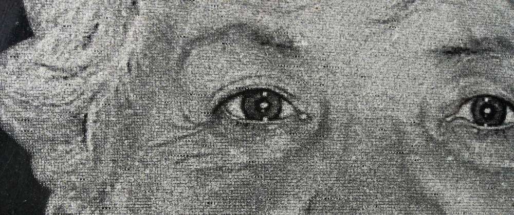

Я понимаю, что проблемы со станком это в тему про САУНО...  :lol:   но случилось страшное, фрегат впервые начал косячить.
Станок работает уже 12 лет. (ФРЕГАТ 50*40) повидал много разных операторов у своих ног, и отработал фиг знает скоко тыщщщ портретов.
Последнее время стали появляться не пробитые точки.
Раньше их было мало, но с каждым месяцом их становится всё больше.
Образуются они в случайном порядке по 2-6 точек, через одну.
Не подскажете, что необходимо сделать со станком? может какой конденсатор высыхает?

Самое быстрое- опишите проблему Юре из Багуса. Инженеры скинут Вам список того что нужно проверить.
Исходя из практики:
- протрите спиртом провода в соединениях:
а)  от компа к согласующему,
б)   от согласующего к станку,
в) все соединения на станке,включая под крышкой ,прикрывающей винты и на концах к движкам
- проверните трубу по оси "x"
г) начал размагничиваться магнит,создав статистическое вокруг себя поле.Придется менять его на новый. Отработав 12 лет-это возможно.
д) проверьте в точечном режиме, тогда поймете где таится неисправность
е) возможно это заусениц на винте, грязь набила.Промойте винт более тщательно чем обычно
Я писал на официальную электронку фирмы - не отвечают.

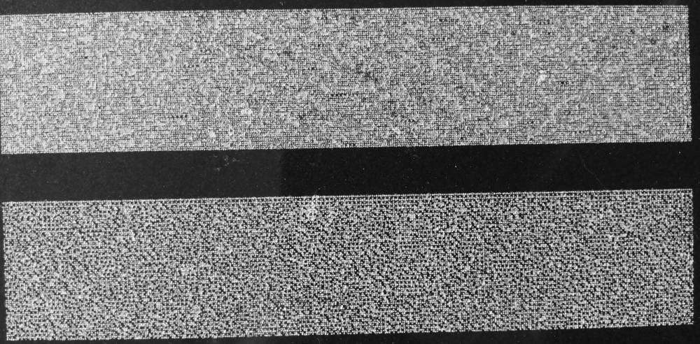

А станок весь почистил, и разъёмы все, ничего не изменилось.
Вот отгравировал  однотонный фон яркость 200, в амплитудном режиме косяки сохранились, а он же в точечном ничего не проясняет...
Отправил в личку телефоны
@РусланВ фирме посоветовали ,что скорее всего это из за компьютера.
Поменял системник и косяков не стало.
Блин, станок столько лет служит верой и правдой, а я на него такой паклёп прогнал...
