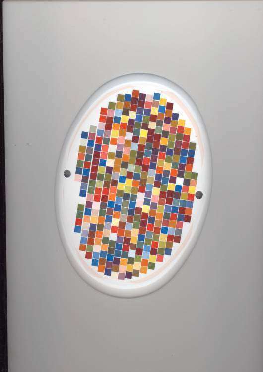

Andrew_vv Опубликовано 5 октября, 2016 Опубликовано 5 октября, 2016 а что мешает мишень меньшего размера напечатать? Или обрезать

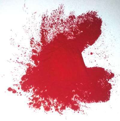

Steingravierung Опубликовано 5 октября, 2016 Опубликовано 5 октября, 2016 Судя по всему тонер у тебя всетаки не от MZ если сравнивать с моим тонером. Или не мажента. Смотри на фото. Мажентовый тонер я покупал на прямую у MZ и на фото точно он.
Зардич Опубликовано 5 октября, 2016 Опубликовано 5 октября, 2016 Во! Это больше на мадженту смахивает. Я же говорю стрёмный тонер.
Steingravierung Опубликовано 5 октября, 2016 Опубликовано 5 октября, 2016 Может действительно набадяжили тонер?! Хотя распечатка очень похожа на те что я получал со своей мажентой. Я тоже продавал керамику пять лет кряду и отказов почти не было. Может раз пять за эти года. Но тонер многого не может и это тоже правда. Но они(тонеры) все не идеальны. В данной ситуации нужно выбрать, то что подходит именно вам под ваши цели. А пока вы будете определятся может и выработаете этот тонер и сможете перейти на другой больше вам подходящий . Правда это достаточно дорогостоящее удовольствие.

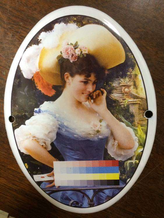

VVS Опубликовано 7 октября, 2016 Опубликовано 7 октября, 2016 @Velikodushniy , у тебя, вероятней всего, нормальный тонор немецкий MZ серии Red. Сегодня посмотрел по цвету у себя, примерно как у тебя на фото, такой же "кирпич". Цвета, которые с него как минимум можно получить, на картинке. Обожжено! Снято на телефон. Без ФШ. В натуре чуть-чуть поярче, может из-за блеска. Шкала поканальная через 10% плотности.

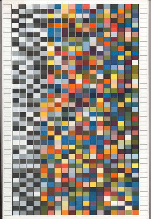

Гость Опубликовано 8 октября, 2016 Опубликовано 8 октября, 2016 Категорически не соглашусь с Вами по поводу Red MZ, по поводу с красным. Лучше MZ , красный дает только китайский тонер. Мадженты дают, но только условно приемлемый у итальянцев и у MZ маджента лучше. У итальянского есть и еще проблема, у него во многих случаях ,зеленый уходи в морскую волну и нормального зеленого удается добиться редко, Вот тестовые уже обожженные на плитке 20х30. Печаталось соответственно все без управления цветом для построения профиля. Но даже так, уже видно у какого тонера будет приличный красный. У тонера INEQS его не будет вообще, а вот итальянский даст красный ,но конечно же не такой как MZ тонер. У человека INEQS тонер, а не MZ !!!! Первый- Red MZ. Второй INEQS . Третий Балтиа маджента. Да и это не фото плиток, а их сканы.
Гость Опубликовано 8 октября, 2016 Опубликовано 8 октября, 2016 master-rj Не простительный косяк для аппарата за такие деньги. Требуйте перепрофилирования. Должны быть плавные и последовательные переходы без цветовых и яркостных искажений. Мне кажется что это изображение Вам дали вместе с принтером. Если есть оригинал, то сами сравните. А вообще, что либо говорить об работе принтера и его цветопередачи, можно только по обожженному изделию, а не по бумаге. И сравнивать нужно с оригиналом, а не выставлять одну распечатку. Только сравнение покажет всю "прелесть" .

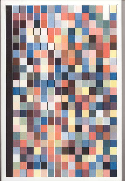

Гость Опубликовано 8 октября, 2016 Опубликовано 8 октября, 2016 Вот тестовая для построения профиля для металла. Тонер китайский. На китайском ,синий цвет чище и насыщеннее ,чем у других тонеров. Красный сочный, но все равно не такой как у MZ. В живую это хорошо видно.
Гость Опубликовано 8 октября, 2016 Опубликовано 8 октября, 2016 Velikodushniy, думаю что теперь Вы поймете, что строить профиль по обожженному образцу можно без пробоем и на самих заготовках, а не только по пластинам 20х30 !!!
Гость Опубликовано 8 октября, 2016 Опубликовано 8 октября, 2016 master-rj, не будем обращать внимание на головной убор, как на оригинале его не сделает ни один принтер таким цветом, так как для этого нужен Циан, а не голубой или синий. Обратим внимание на синеющий волос, на синеву в глазах и на бледность телесного оттенка. После обжига телесный оттенок станет еще бледнее. Любой тонер и INEQS в том числе с его плохим красным, без проблем передают телесные тона практически вровень с оригиналом. По горячим следам - перепрофилируйтесь у продавца. Повторюсь, за такие деньги, таких проблем у Вас быть не должно !!!!
