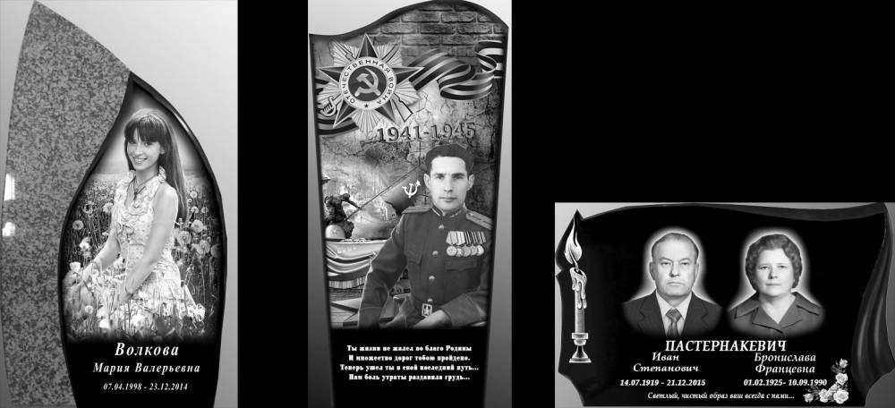

Мойша Степан Опубликовано 18 октября, 2016 Опубликовано 18 октября, 2016 5 часов назад, Lena_69 сказал: Образец в офисе стоит, видимо изначально при приёмке ни она ни приёмщица, этот вопрос не обсудили, получилось по умолчанию. Ладно, думаю с помощью данных советов разберемся. Мне проще десяток заказов на похороны отработать, чем с памятниками. А, вот макеты памятников делаете в какой-то спец программе? Можно и в специализированной программе, а можно просто в фотошопе. Я делаю так: 1. Ретуширую фотографию, черный фон делаю на отдельном слое. 2. Фотографирую стелу (на стандартные стелы уже есть готовые заготовки с прошлых заказов). 3. Вырезаю стелу инструментом "лассо", выставляю размер под станок САУНО (разрешение 33,33 пикс/см, и реальный размер стелы, например 100х50 см). 4. Маской выделяю плоскую поверхность стелы и делаю её чёрной, инвертирую выделение, веера и фаски делаю тёмно-серыми. 5. Монтирую на стеле элементы оформления: портрет на прозоачном слое, текст, цветочки-крестики. 6. Распечатываю готовый макет в двух экземплярах на бумаге (один подписывает заказчик и оставляет нам, второй забирает себе и показывает друзьям, родственникам и соседям . ) 7. После согласования эскиза памятника скрываю слои с изображением стелы и градиентного фона и сохраняю в bmp. 8. Кладу стелу под станок так, чтобы левый верхний угол стелы находился строго в нулевой точке станка. Выравниваю стелу относительно оси Х. 9. Делаю обход по контуру, при необходимости вношу небольшие корректировки. 10. Запускаю гравировку. 11. Все довольны! Вот образцы эскизов памятников: 4
