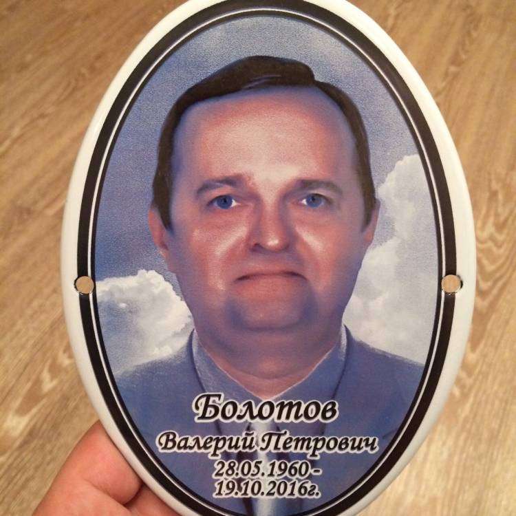

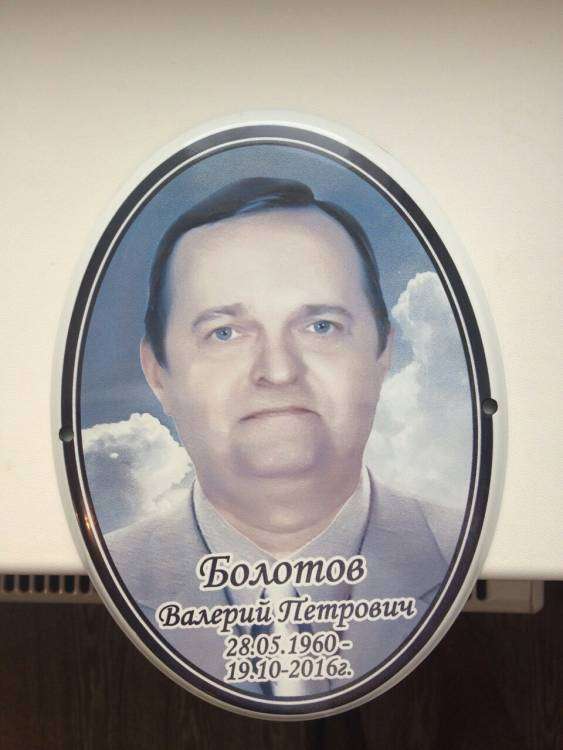

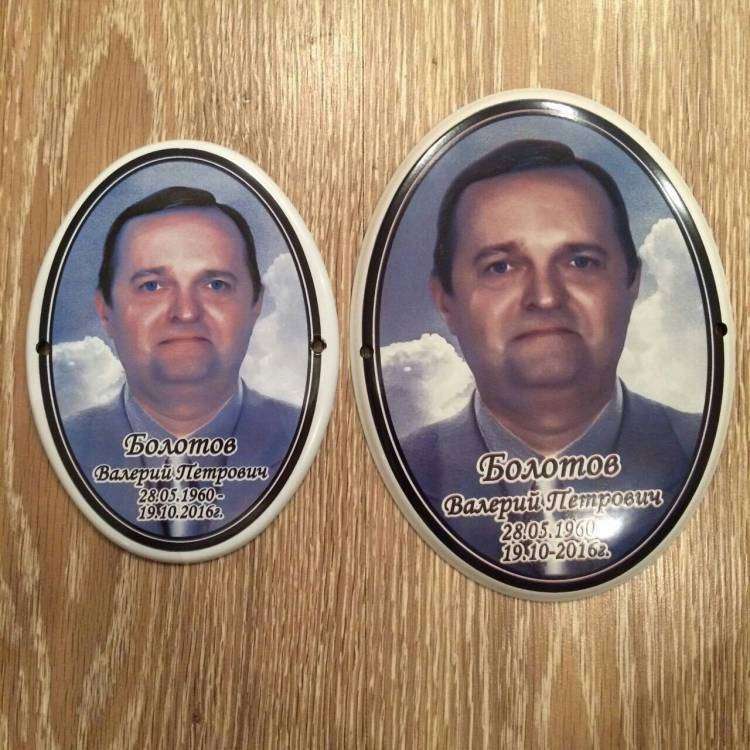

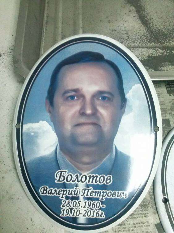

уже 2 месяца мучаюсь с цветными изображениями... Люди добрые помогите разобраться почему все время синий цвет преобладает, все работы синюшные, всегда, что бы я не делал...
Может краску наножу как то не так, или может вовсе краска старая или что с ней может быть еще... по каким причинам она не перекрывает синий...? Может настройки изображения надо сделать ? я в этом мало что понимаю ... Заранее благодарю ...

@Korolev так при редактировании фото просто убери гамму в сторону жёлтого. У тебя чисто фотшопом не правильно обработано. Причём здесь принтер. Видно ведь на мониторе как куры синие лицо))) Сделай несколько слоёв в шопе и в каждом по разному движком тоновой кривой подбери желаемый тебе оттенок
Много факторов, я ответил в личку
@Korolev а в каком порядке ты печатаешь слои? Синий не последний ли? Если так, то попробуй печатать K-C-M-Y.
18 часов назад, Korolev сказал:
Без обиды, но у Вас изначально сам файл подготовлен крайне небрежно !!! Я бы сказал на прямую-безобразно !!! Извините за жесткость и прямоту.:cray:Переведите свой оригинал в CMYK и пипеткой просмотрите. В тенях на лице валит циан. У Вас да же черные волосы, в канале циана имеют большее значение чем сам черный. Подготавливайте  качественнее сам файл для печати !!!

Поменяйте порядок наложения красок , как правило результаты впечатляющие.
1 час назад, mikki сказал:
Какой порядок наложения слоев, когда изначально файл, который отправляется на печать, изначально обработан не правильно и синит изначально ????:shok:
Может он и синит в оригинале , но то , что получается , идет вразрез с исходником.
