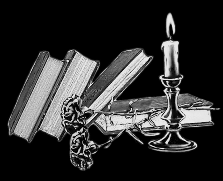

Хотел спросить ретушеров ,только начал интересоваться ретушью ,но с фотошопом знаком давно уже ,вот мои первые две работы оцените ,может посоветуете что не так и правильно ли я делаю ,но вот свечу сегодня делали на станке сауно получилась норм .свеча~1.pngкепка 2.png
Гвоздики я бы положи кончиками ниже или выше на книгу, а то висят в воздухе. И книгу по центру чуть ниже и ровнее. а то падает. И для упора книг положить еще одну книгу с верху И  чуть сдвинуть ее в права. Второе изображение норм.

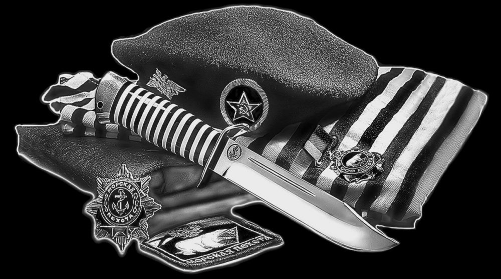

@КУДИН Там изначально много книг было я все вырезал с двух картинок одну сделал ,заказчику именно надо было что бы не как у всех .Я просто хотел спросить вообще как хоть получается ?Чуть позже портреты скину ,а вот берет как получился по вашему мнению ?
Берет отлично. Но нож как то агрессивно смотрится Он как бы тут главный. Вместо него лучше гвоздики, ленту какую нибудь и т. д. или ничего.
И под ножом что то не понятное ?
Не ну если нож просили., то тогда супер. Но опять же я реалист и по сему вижу что нож не лежит как в природе естественно.
Если берет важнее, то нож чуть меньше надо.
@КУДИН Заказчику именно так надо ,я согласен с тобой .
На мой взгляд, на первой картинке все летает в воздухе, нет опоры.
На второй картинке берет  надо делать крупнее ну или нож меньше. Но лучше все же берет увеличить, а то он по сравнению с остальными предметами кажется детским.
а мне не нравится, когда делают такие "вырезки", с окантовкой
для логотипа это больше подходит, но не для таких натюрмортов, должно быть какое-то основание

Коллажи или компановки ? Ну  свеча мутная,гвоздики мутные ,книги мутные...можно сделать и получше...С беретом покажи оригинал..я. сделаю по своему..сравним...

Нормальная ретушь! Но старайтесь делать контуры порезче, особенно где буквы и мелкий текст, и в самом изображении не оставляйте полностью черными большие объёмы, например где подсвечник. Станок начинает выбивать изображение до 80-85% черного
Я бы поискал картинки по-четче для композиций. И почистил бы нормально
