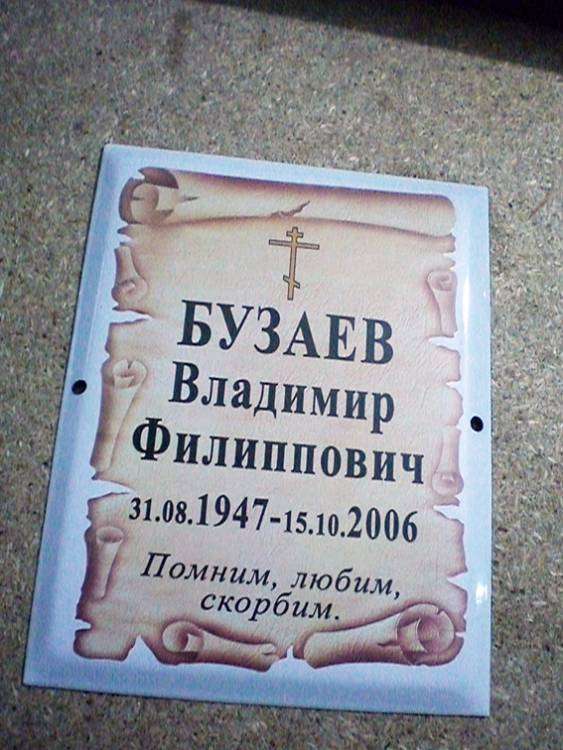

TVN Опубликовано 20 мая, 2017 Опубликовано 20 мая, 2017 вот фото на принтере hp1000, рецепт чернил совсем простой, глицерин , дис. вода, и чернила для струйной печати и все больше ничего не надо
Angler Опубликовано 8 июня, 2017 Опубликовано 8 июня, 2017 В 21.05.2017 в 01:20, TVN сказал: вот фото на принтере hp1000, рецепт чернил совсем простой, глицерин , дис. вода, и чернила для струйной печати и все больше ничего не надо А в каких пропорциях вы смешиваете? Есть ли различие между чернилами для HP и Lexmark?
