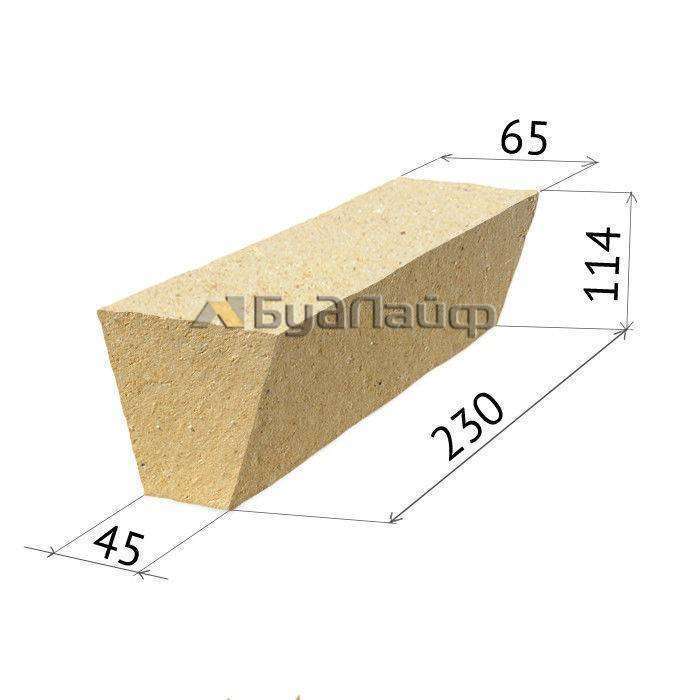

извините. а как у вас огнеупорный кирпичь выглядит? Я все свои диски вскрываю об старые совецкие огнеупорные кирпичи начало 20 века выпуска из разобранной печи для плавки металла с завода. они даже имеют неправильную форму так как аркой эта печка была сделана. и пофигу как-то прекрасно они пилятся любыми дисками. кирпичь как кирпичь.
med_kirpich_shamotnyi_ogneupornyi_sha_45.thumb.jpg.c710a75b2485e5321a44abb5e1a1eca9.jpg
у меня более крупнозернистый.
Легко пилится сухорезом без воды.
@Gra4 не,  не тот случай.  Пилится,  конечно,  но не легко.  Когда еще на другой фирме работал на станках,  то резчики вскрывали диски об шамот,  но там оно действительно легко шло.и шамот был чуток не такой по структуре.   А в моем случае см. 2 идет нормально,  а потом совсем медленно.  Правда я сухорез сильно не насиловал.
Шамот разный бывает, чем он пышнее тем качественный глинозём использован. Плотный он менее качественный на теплоудержание (он несущий для конструкций) и с ним гемору по распиловки больше (структура глинозёма плотная). Пилить его нужно с обилием воды и более мелким алмазным зерном с малой подачей
