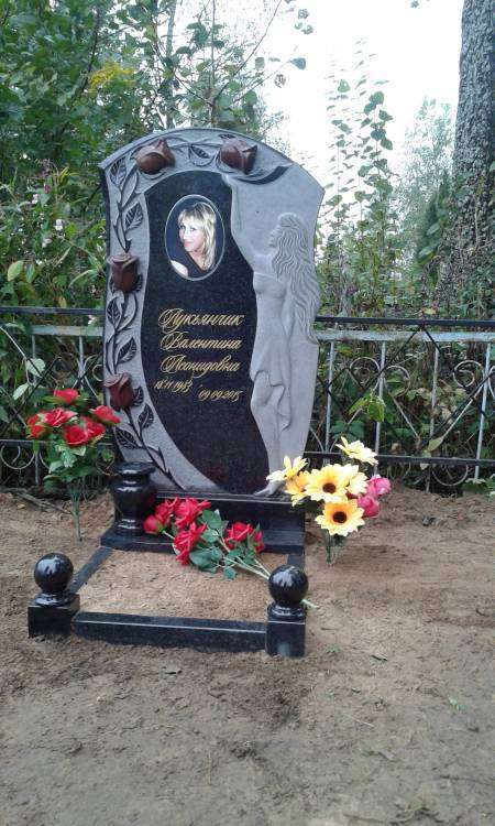

M@RSIANIN Опубликовано 4 января, 2017 Опубликовано 4 января, 2017 Всем доброго времени суток! Я, полировщик, захотел попробовать себя в резке. Возможности вырезать что-либо интересное не было возможным до того момента, когда близким людям потребовалась помощь в изготовлении памятника. Я решил взяться. Хочу отметить, что навыков художника у меня "не было вообще". Розы из "малины" полированные, сверху лак. Может ли иметь эта работа интерес с коммерческой точки зрения? P.S. Профессионалы, оцените работу. 7
zelenok Опубликовано 4 января, 2017 Опубликовано 4 января, 2017 Интересная работа, привлекает своей необычностью и не избитым мотивом, сложна в исполнении и чисто, хорошо исполнена, правда сама композиция составлена безобразно
dolif1982 Опубликовано 4 января, 2017 Опубликовано 4 января, 2017 Работать нужно побольше, композиции точно не хватает, в целом теряется вид и это сказать мультяшная, но можно и сделать по другому
Greatstone Опубликовано 4 января, 2017 Опубликовано 4 января, 2017 А ,ещё бы установщиков в тёмном углу подкараулить... Если это не временное, какое нибудь, решение... Честно говоря не приходит на ум оправдание им.( 1
M@RSIANIN Опубликовано 4 января, 2017 Автор Опубликовано 4 января, 2017 14 минуты назад, zelenok сказал: Интересная работа, привлекает своей необычностью и не избитым мотивом, сложна в исполнении и чисто, хорошо исполнена, правда сама композиция составлена безобразно Ну это первая работа я не надеялся даже на этот результат)) может и последняя((
Konstavik Опубликовано 4 января, 2017 Опубликовано 4 января, 2017 НУ если до этого не резал, а только полировал или даже и резал не много то молодец... И если интересно и хочешь резать то реж и учись основам изобразительного искусства...
M@RSIANIN Опубликовано 4 января, 2017 Автор Опубликовано 4 января, 2017 27 минут назад, Konstavik сказал: НУ если до этого не резал, а только полировал или даже и резал не много то молодец... И если интересно и хочешь резать то реж и учись основам изобразительного искусства... Спасибо))
РЕЗЧИК ПО МРАМОРУ Опубликовано 4 января, 2017 Опубликовано 4 января, 2017 Работа отличная. Для начала - супер. Многие полировщики используют лак... По работе: Не хватает знаний анатомии или опыта изображать женщин...(с цветами норма). Левая грудь должна к верху идти по направлению к шее, а не к локтю-подмышке, из-за этой ошибки появляется впечатление, что она стоит спиной к нам, но!, тогда на спине грудь не уместна. а линии на цветах (сопутствующая основной и на листьях) - бесспорно, здорово!! Создаётся впечатление, что у тебя хорошая рука и мало знаний анатомии или же линии сделанны по готовому шаблону.
Тираспольский Опубликовано 4 января, 2017 Опубликовано 4 января, 2017 Да работа не плохая. Убрать из неё фигуру будет бомба, и работы меньше. Несомненно имеет цену.
M@RSIANIN Опубликовано 4 января, 2017 Автор Опубликовано 4 января, 2017 Лак для защиты . Вообще никогда не пользуюсь всякими средствами. В полировке добился очень высокого уровня.а с анатомией проблема это точно)) спасибо) 8 минут назад, Тираспольский сказал: Да работа не плохая. Убрать из неё фигуру будет бомба, и работы меньше. Несомненно имеет цену. Фигура была принципиально должна была быть) а с розами есть куча идей как простому стандарту дать изюминку)
