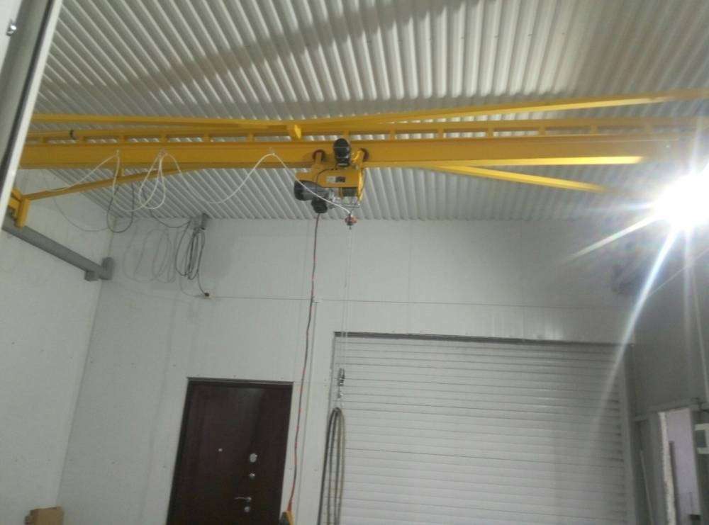

Анфим Опубликовано 25 января, 2017 Опубликовано 25 января, 2017 Сами сделали? Вручную вдоль цеха тягаете?
kalistratoff Опубликовано 25 января, 2017 Опубликовано 25 января, 2017 @Анфим так она мостовая видишь серая рельса напровляющая
Анфим Опубликовано 25 января, 2017 Опубликовано 25 января, 2017 Да я вижу, что мостовая.Только не вижу движка .

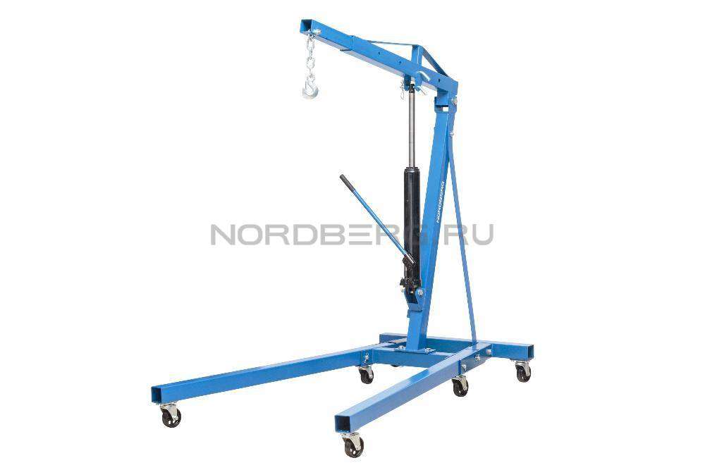

Кобере Опубликовано 25 января, 2017 Автор Опубликовано 25 января, 2017 Пробовали такие приспособы? Тут на форуме год назад видал что то похожее,но теперь найти не могу...
Кобере Опубликовано 25 января, 2017 Автор Опубликовано 25 января, 2017 Неее, это громоздкий =) Тут думаю на чем нибудь попроще и оригинальнее, ну и не обязательно одному. Вдвоем взяли да понесли,но с приспособой которая будет облегчать подъем.
Филимон Опубликовано 25 января, 2017 Опубликовано 25 января, 2017 @zelenok Под такой надо ровный пол(как минимум), и далеко его все равно не утолкаешь, габаритен и не поворотлив он. А @Кобере говорит о двух палках которыми слэбы поднимают, то же где то на форуме видел.
zelenok Опубликовано 25 января, 2017 Опубликовано 25 января, 2017 Этот гусь понятно что только оторвёт и может перекатит, если простор есть Тогда доски-ваги, бруски-перевалки и катки, перемещение в вертикальном положении не отрывая от пола.Я категорически против перетаскивания как оно есть в ручную под любым соусом.

YurgenAKA Опубликовано 25 января, 2017 Опубликовано 25 января, 2017 3 часа назад, Анфим сказал: Сами сделали? Вручную вдоль цеха тягаете? да вручную. идет под грузом влегкую. в каждом цеху такие поставили. все рады,работают не отвлекаясь.

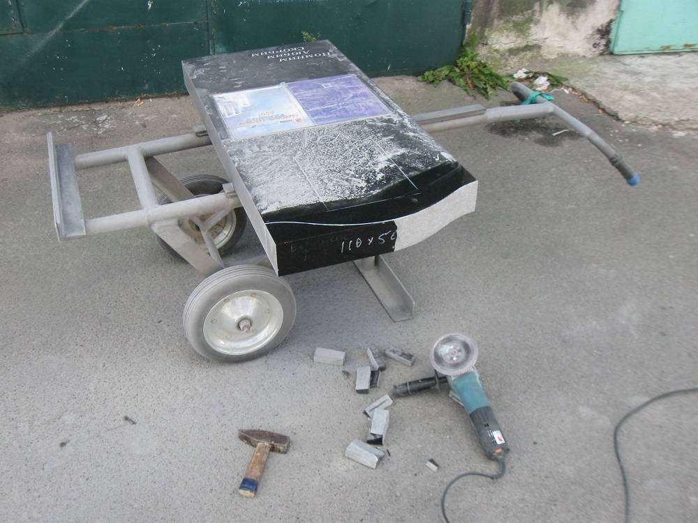

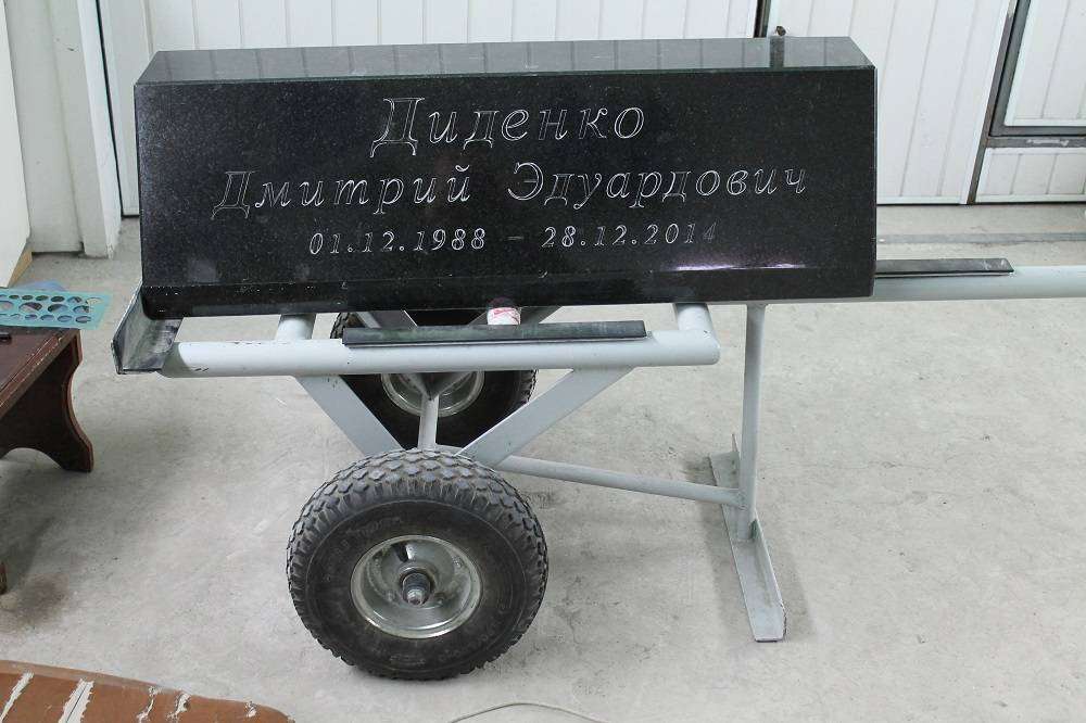

КУДИН Опубликовано 25 января, 2017 Опубликовано 25 января, 2017 А к стене ставить не пробовали. Место тоже занимает по ширине и обьему. но можно управляться тачкой самому, без подьемов. Сам в гараже таскаю без надрывов уже лет и лет. Так же и загрузка. Выкатил на тачке к машине, облакотил и закинул. Поставил тачку и режешь форму, и бьешь портрет. 1.50 Х 70 Х 10 сам вожу, ложу, ставлю, не проблема. Ложили на тачку и 1. 80 х 80 х 12 .. и взводили ... в троем конечно. ))) 2
