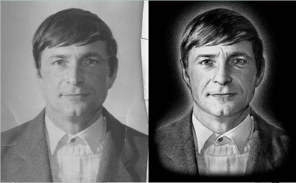

Около месяца занимаюсь ретушью портретов под памятники, но всё равно никак не могу добиться хорошего итога на камне. Буду рад, если поможете разобраться в чём именно состоит проблема, в станке или в моих руках/глазах/остальных органах.
Ниже прикреплю немножко "я сделалъ" для наглядности
Станок сауно 8, скорость 200, зазор 0,4; 50 п/см А2 3.2-3.5; Amax 5.0-5-2
Станок издевается как хочет, игнорирует мелкие детали на портретах совершенно, темнит или наоборот выбивает большие белые области, бывало менял тон прямо посередине портрета, в общем кромешный мрак. Очень надеюсь, что ваши советы хотя бы немного облегчат мне работу
А почему не стал показывать итоги на камне? Я не большой спец  в станках, но по ретуши мне думается не хватает немного четкости изображения, детализации. Был у меня опыт работы на станке, прямо скажу создалось впечатление что 30% качества убивается напрочь( Так вот если смотреть на твою ретушь то она и без того уже замылина а станок ещё это покалечит. На счет пробивания иглой, то по этому поводу столько уже на форуме писано - переписано) Уж очень много факторов на это влияет. Для начала попробуй побороться с ретушью в плане контрастности деталей,  а по станку нужно читать и экспериментировать, ну или брать частные уроки. Мастера давно тусующиеся на форуме по сто раз об одном писать не будут, просто по иронизируют.
Увы, но ретушь - это не просто поработать фильтрами, кистью и штампом... Это целый комплекс задач, которые почти под каждое фото имеют разные последовательности.
А по поводу текущих работ ...  ну что скормишь станку, то он и ....
Добавлю медку:crazy:   И даже после того как просто идеально сделается  ретушь фото , не отрегулированные настройки станка и качество иглы,  сделают из него  какашку:rolleyes:.
Настройте сначала настройки станка по отношению к сорту камня на качественных картинках, а уж потом закидывайте свою ретушь, которую тоже не мешало бы достроить;)

По ретуши: Ретушь серая, и не четкая. Учитесь добиваться объема.
Советы: Рекомендую Вам не забивать мозг и не действовать по принципу слепого котенка, возьмите уроки ретуши не скупитесь, так как вы только, в самом начале пути. И по окончанию Вы все равно будете в выигрыше.

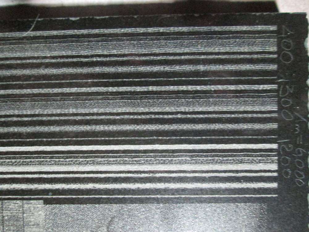

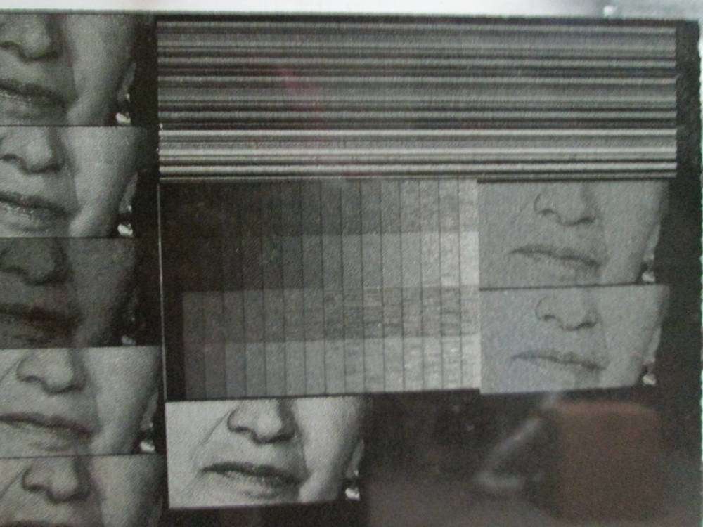

вот картинки о чем я говорил, станет понятнее
  Общий вид тестов, горизонтальные полосы (верхний правый угол) выгравированы с одним зазором и одной силой удара, но с разной скоростью (частотой)

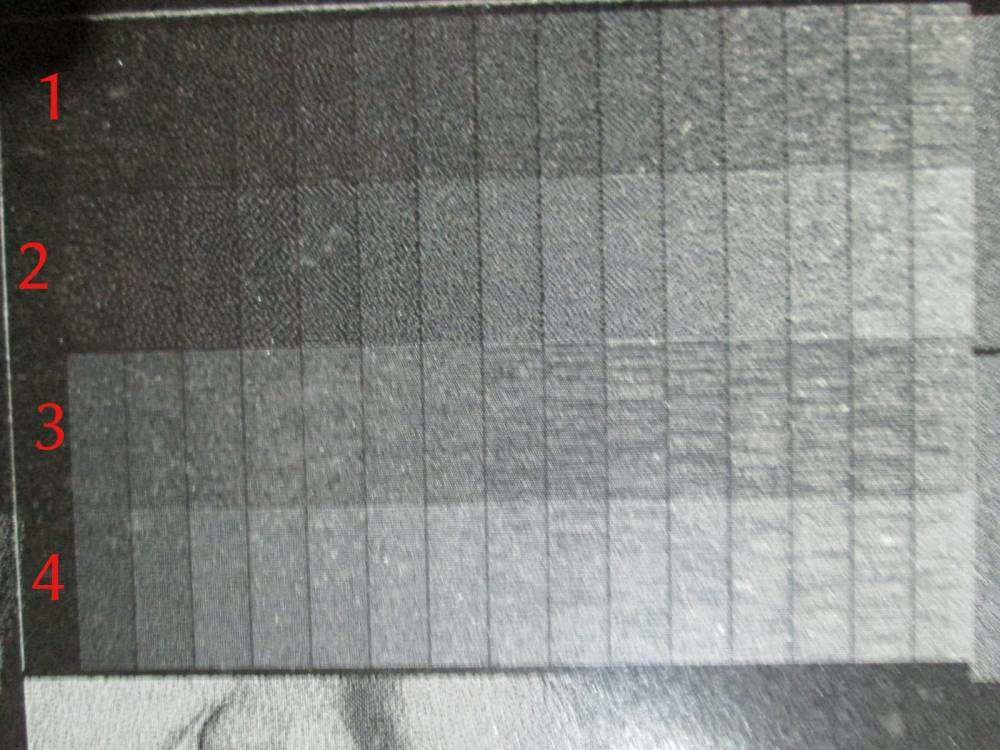

Тут ближе и всё понятнее должно быть ... ну все косяки механики на лицо
тут цветовой клин с разными скоростями но при штатных настройках ... IMG_3137e.jpg
1 Точечный, А2=3.400, Аmax=7.400, Зазор - 0,40 F=400
2 Точечный, А2=3.400, Аmax=7.400, Зазор - 0,40 F=200
3 Амплитудный, А2=3.400, Аmax=7.400, Зазор - 0,40 F=400
4 Амплитудный, А2=3.400, Аmax=7.400, Зазор - 0,40 F=200
Вот такие у меня наблюдения ... :abr:
P.S. все картинки на доллере, шаг - 0,300 (33,33 пикс/см)

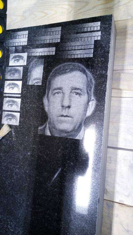

После некоторого количества тестов удалось добиться определённых результатов, прикладываю, так сказать, для отчетности и с благодарностью за помощь
Финальные настройки - Режим Комбинированный, зазор 0.32; А2 1.200; Amax 2.900; 50 п/см, Три прохода на скорости 1000, 800 и 650 соответственно.
Речь о потрете справа внизу, если что. Буду копать дальше, но начальство промежуточным результатом в принципе довольно.
Левая половина портрета темнее получилась, это тень от балки станка

У меня в таком режиме получилось то что на этой картике сразу за цветовым клином

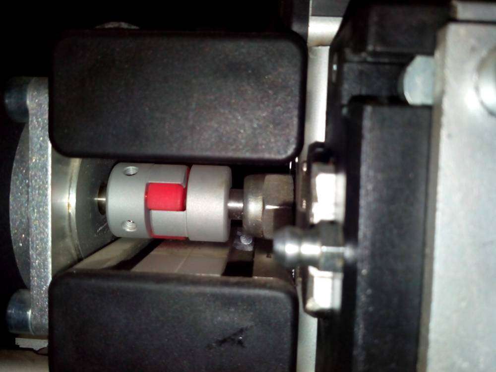

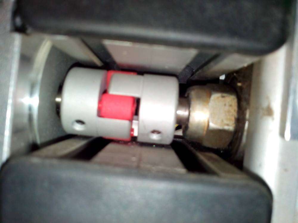

А почему у тебя линии волной ?
В 08.02.2017 в 17:35, Eraser сказал:
эти линии  от того что перетянута муфта по оси х, при установки муфты ее нужно раздвинуть, ОБЯЗАТЕЛЬНО, иначе она создает напряжение
а то что при одних и тех же настройках но при разном зазоре получается разный цвет это обсалютно нормально и беды тут нет никакой
КРИВЫЕ ЛИНИИ ОТ ТОГО ЧТО МУФТА НЕ РАЗДВИНУТА
я про те  линии что волной получаются
@KURO В этой теме человек спросил про ретушь, я лишь пытался показать влияние скорости на яркость белого ... полагаю обсуждение способов и методов регулировки и отладки станка в других (профильных) темах освещены более подробно и наш с Вами коллега @RR44 сможет найти там ответы на многие возникшие вопросы. Давай не будем загружать его тему, возможно и связанной с темой ветки информацией но имеющейся в избытке в других ветках форума. :hi:
Относительно волнистых полос ... всё, что написано в приведенном ниже посте ... впрочем как и последующие... объясняют причину и полностью подтверждают мой опыт, а способов решения масса.
о каком влиянии скоростей на цвет может быть речь когда муфта перетянута?, станок некорректно работает
Плин ... нафик ... ёктыр малахай :wacko:
Вот те муфта по Х ...
Вот те по У ...
