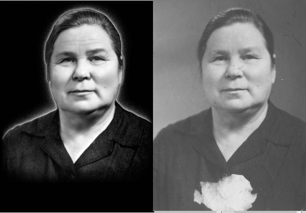

Прошу критики, помощи (ретушь)
Вычистить шум, подтянуть средние тона в сторону осветления, переносица изменила форму.
Я могу ошибаться, но сдается вы работаете на исходнике. Лучше, прописывать детали на новом прозрачном слое.
Дублируя исходник вы можете его юзать как угодно. всегда его можно удалить и начать сначала. одними фильтрами задачу не решить.

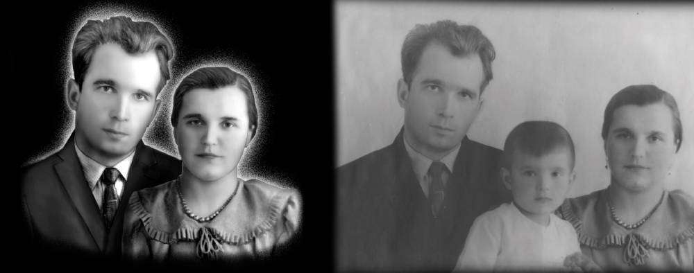

Эх, наверное тема не в том разделе, пора в работы перекидывать.) Вот ещё одна работа, хочу услышать ваше мнение, был бы рад советам по ретуши, инструментам

почетче бы слегка... край головы, волос - наоборот размыть, некрасиво так. у парочки белые пятна на лбах, их даже на исходнике нет. у девушки плечи узковаты, мне кажется. Тетенька понравилась :) только на щеках поменьше белого надо, у нее скулы не такие острые. и морщинки потоньше.
а сережки с девушки зачем сняли?))))

почетче бы слегка
Хорошо, если бы сказали что именнно и как)
Сделаем, это как раз не проблема)
Да, нужно форму руки поменять, после пересадки она немного потеряла в весе) Не заметил)
ещё на пиксел потоньше и станок их совершенно проигнорирует. пока так и не разобрались с чем это связано, поэтому прочерчиваем морщины как следует, а утончает их уже станок за нас)
Честно пытался оставить несколько раз, но каждый раз оставалось что-то невразумительное, при приближении вообще невозможно ничего различить, в итоге психанул и убрал с глаз  ушей  долой)
я украшения с инета дергаю, ищу что то похожее и пересаживаю)
Спасибо большое за коммент, они мне очень помогают пока учусь. В будущем, хотелось бы дойти до уровня, чтобы ретушь можно было продавать, как понять что этот уровень уже пришёл?
четкости изображению можно добавить разными способами  - усиление резкости самый простой. без фанатизма только))

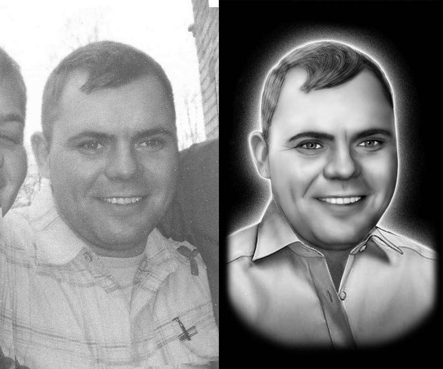

Активно учусь ретуши, со станком работаю около 3-4 месяцев, Ушли к заказчикам в районе 15-20 портретов. Хочется узнать, насколько за это время я продвинулся в плане обработки фотографий. Недавно было довольно сложное фото, хочу услышать ваше мнение, что получилось, что нет.
на оригинальном фото глаза голубые, поэтому засвечены, по сравнению с чб вариантом

дам тебе такой совет - читай форум, все-все что касается ретуши и станков. прям бери каждую тему, открывай и читай все подряд. то что покажется полезным - копируй куда-нибудь, чтобы потом не перелопачивать форум заново. на некоторые темы можно подписаться. в некоторых темах выкладывали неплохие уроки.
дело в том, что, во-первых, ленивых никто не любит)) тут таких тем тьма тьмущая. "ах, я ниче не умею, помогите че делать"))
во-вторых, в свете вышеуказанного, почти никто не хочет повторять одно и то же в сто пятнадцатый раз. просто надоело уже.
в-третьих, настоящие мастера-граверы не делятся своими секретами, добытыми большим трудом (и многолетним опытом!) со всеми подряд. но в некоторых сообщениях кое-что проскальзывает! Поэтому, еще раз - читать и мотать на ус.

Вот тут очень обидно было. Много читаю форум, часто видел как люди целую ретушь просили, и, самое страшное, кто-то даже делал им. Я всего лишь хотел узнать мнение о моей работе у людей, которые опытнее меня в данном вопросе.Так, на уровне хоршо/плохо, и, в идеале "что не так".  Я понимаю, что этот весь дележ опытом (пока, к сожалению, односторонний) очень напряжен, но мне изначально показалось что примерно для этого и создан форум.
Мне просто нужно мнение компетентных людей, пока я учусь. Обратная связь) Если учиться по мнениям заказчиков/друзей/соседей, ничего хорошего наверняка не выйдет, слишком уж они субъективны. Извините, что отнял время.

тогда почему такие примитивные ошибки в ретуши?  а вопрос про резкость? этого добра вообще на ютубе навалом. Наверное ты не то что-то читаешь... старые темы ищи.
не обижайся, пожалуйста! :) :friends: просто говорю так, как есть. Возможно, следующий твой пост будет, про то как тебе никто не пишет и не хочет помогать).
Поясняю. Ошибки у новичков обычно одни и те же (например, подведенные глаза), поэтому все уже давно описано и рассказано. и

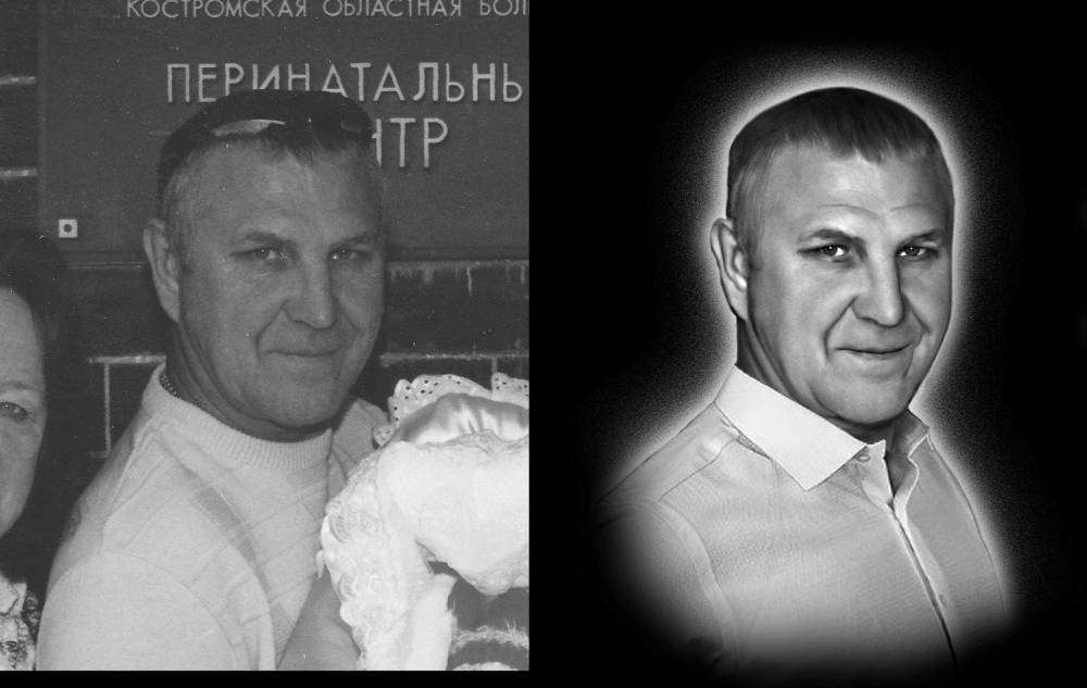

надо только поискать ладом. А с того что тебе на эти ошибки сейчас укажут, тебе толку мало, ведь надо знать как их исправить. например волосы на последнем фото растут непонятно откуда, такое ощущение, что у парня клок волос на макушке 20см длиной.
А по поводу того, когда можно продавать - да хоть прям щас!))) в разделе "продам" и не такое есть. я даже за 100 рублей где-то видела. А если серьезно - работы непочатый край, последний парень ну совсем не ок.

слишком рисованный, бабуля выше намного лучше была (хотя такое изображение для гравировки тоже не годится, но она хоть на себя похожа))
Глаза накрашены, форма щек и подбородка изменена, зубы зря размазал, брови :shocked:
ну про волосы я уже говорила... рубашка мала ему.
еще есть подозрение, что фото неграмотно отсканировано... или сканер :nea:

никого не слушать, а через 1-2 года самостоятельно работать и сравнить свои же работы с начальными
вот тогда ошибки будут видны
а 3-4 месяца , нужен опыт
