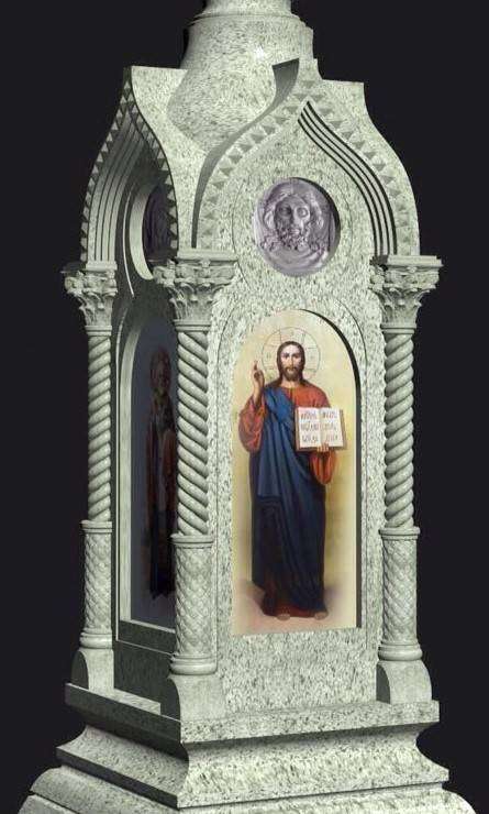

Ребят,сколько по времени пилить такой памятник?

Вы реально считаете, что размер не влияет на время изготовления, или просто забыли написать?
А какие размеры то?

Если всё вручную - винтовые колоны, капители, профиля, барельефы 4 шт., учитывая размер, ну, где-то, 2,5 м.- пол года работы как минимум. Если подключить ЧПУ, а потом доработать после неё - месяца 2 не меньше.
3 месяца работы..ну может 4 из расчета 2.5 метра высоты

3 месяца, ну может 4 и потом здохнуть))))

Такие памятники ( я читал) делали до революции по году  и семья камнетёса жила в это время на эти деньги ,а семьи тогда были не чета современным.

ну так до революции куем делали..а я то болгаркой...

И заработаешь только на таблетки и продвинутые костыли, а тогда золотом платили, брали на содержание семью с проживанием и кормили с барского стола и если честно-не торопились заработать :)

Составным его реальней сделать из листов. Колонны отдельно , барельефы отдельно, низ отдельно ,купол тоже.  Но даже будучи составным цену трудно сложить и сроки. Думаю лям не меньше и месяца три ,при наличии материала. А так то думаю справился бы. За цельный даже за пять лямов не возьмусь. Снимаю шляпу перед теми кто выполняет такую работу с монолита.
