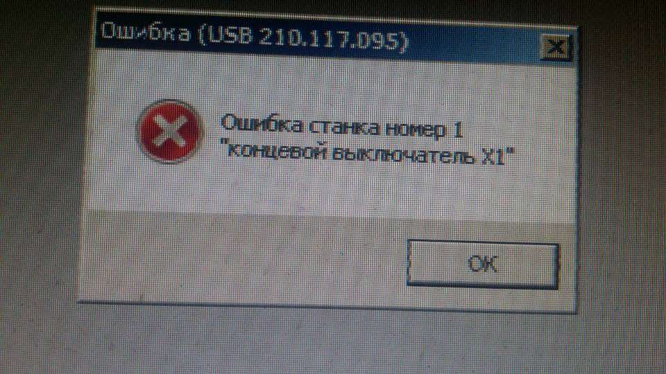

Адаец Опубликовано 6 марта, 2017 Опубликовано 6 марта, 2017 Всем привет , подскажите пожалуйста .. где и что это ? ( 8 -0В) Сауновцы ...ыыы
Alaverdi48 Опубликовано 6 марта, 2017 Опубликовано 6 марта, 2017 В концевик по иксу там не уперлась головка? Если нет, то отключить концевик в ингрейве. 1
Адаец Опубликовано 6 марта, 2017 Опубликовано 6 марта, 2017 26 минут назад, Alaverdi48 сказал: В концевик по иксу там не уперлась головка? Если нет, то отключить концевик в ингрейве. Спасибо. уже понял что к чему..
