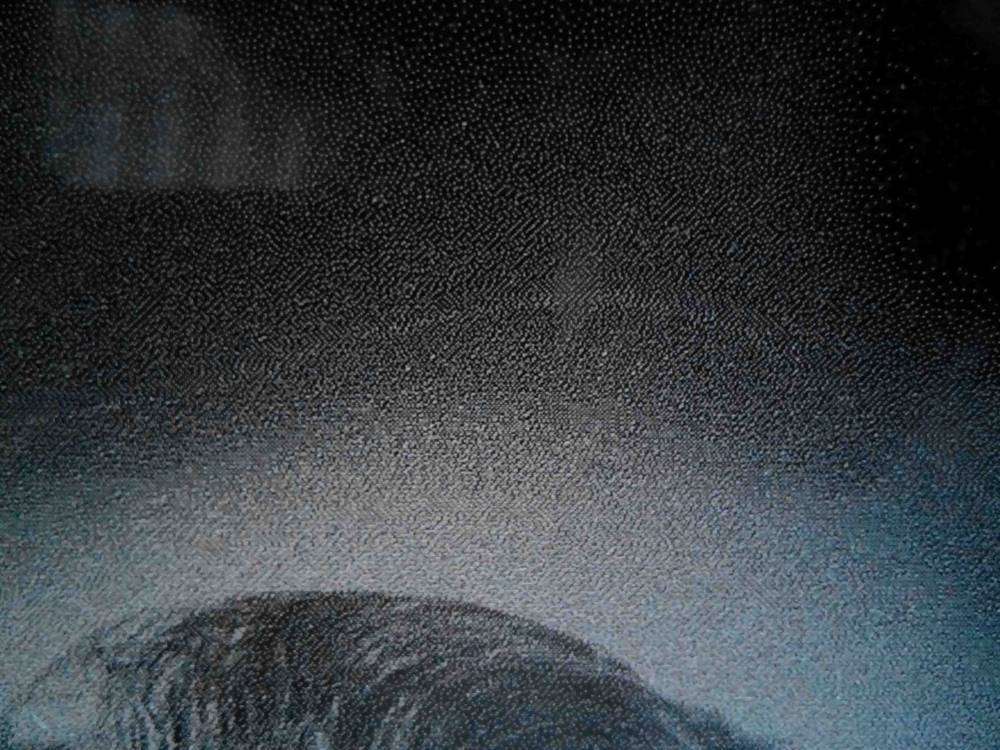

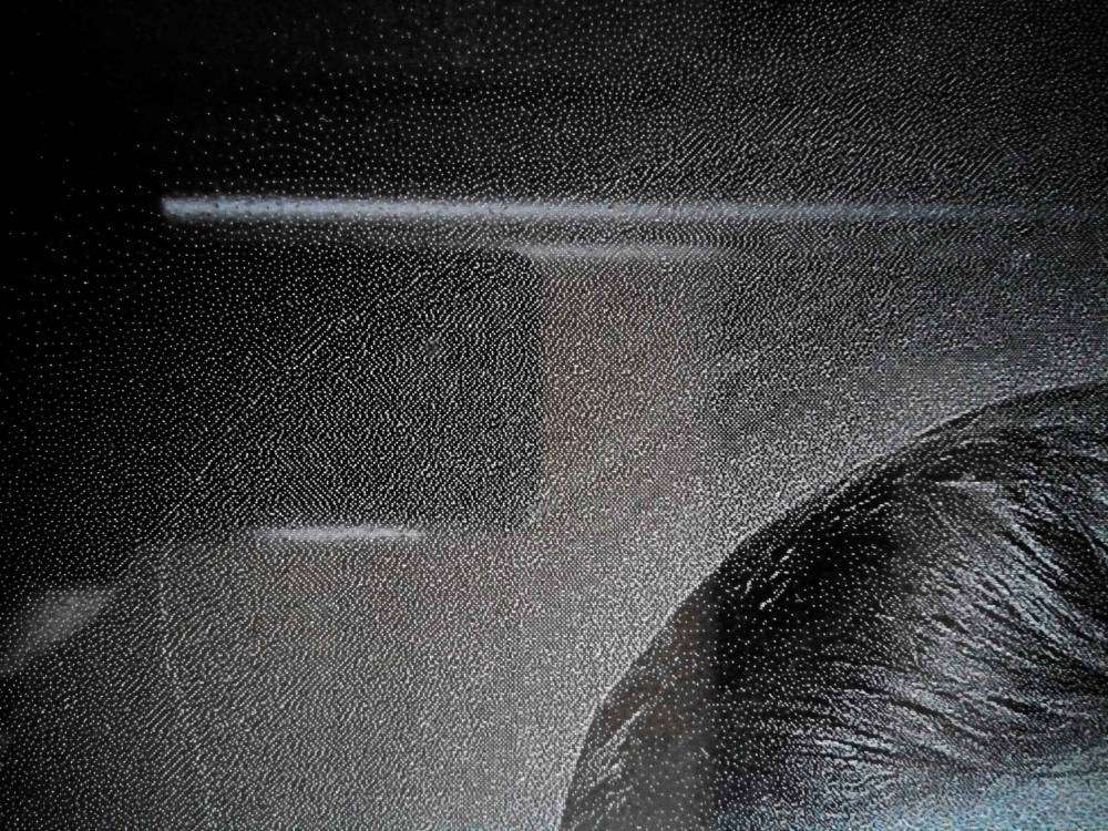

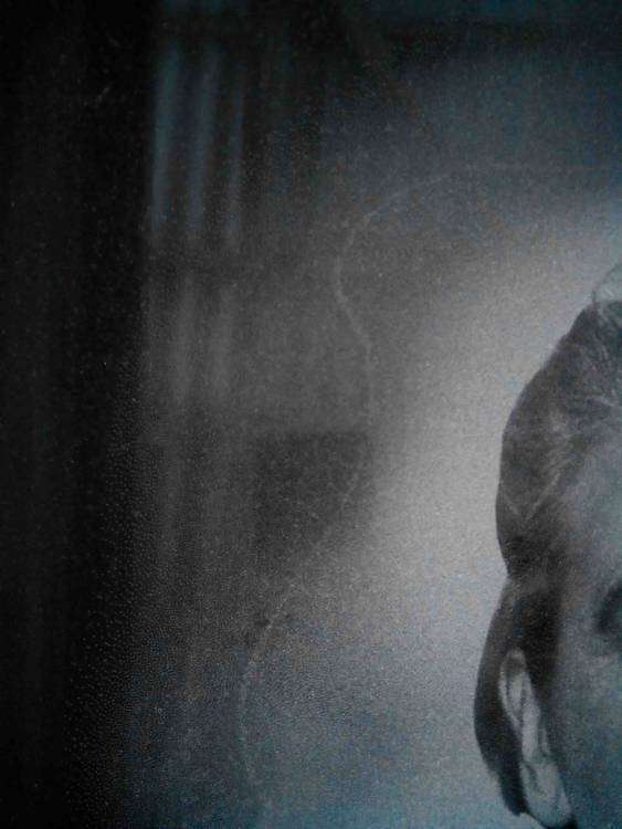

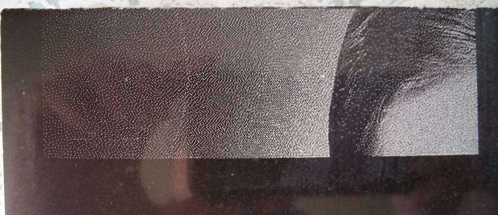

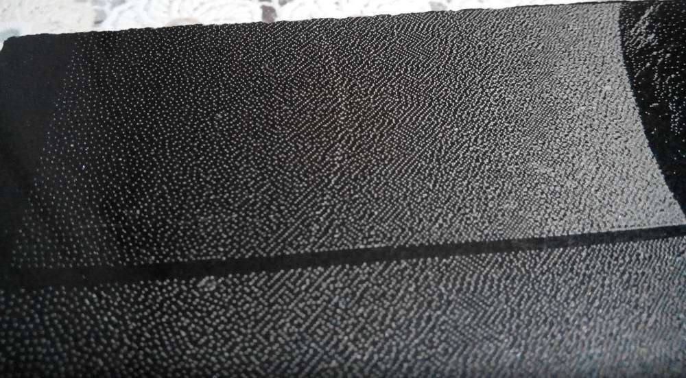

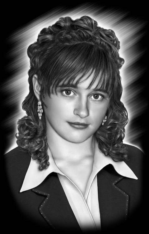

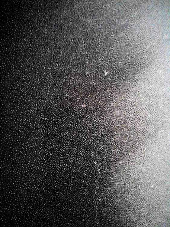

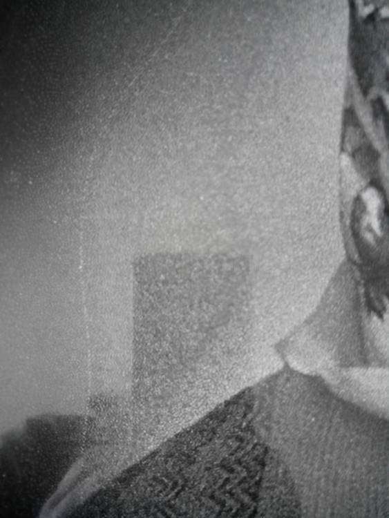

smalm Опубликовано 9 февраля, 2017 Опубликовано 9 февраля, 2017 Здравствуйте ув. коллеги выскочила такая проблема, один полутон пробивает на много ярче тех что рядом. Сломал голову в чем может быть причина и ничего не добился. Может у кого что то такое было подскажите пожалуйста. Станку 1,5 года, версия 8,0. Работаю при скорости 170 в один проход. Настойку магнита делал пару раз эффекта нет. Магнит выдает 15,7. В режиме ВК еще хуже. Пробивал эту картинку на другом станке все нормально. Кабель М поменял.
abri Опубликовано 10 февраля, 2017 Опубликовано 10 февраля, 2017 А градиент пробивал? тоже полоса получается?
Тот Опубликовано 10 февраля, 2017 Опубликовано 10 февраля, 2017 Знаю такое, это косяк сауно. Такое построение точек в определенном полутоне. В енгрейв можно его разглядеть тоже. И предотвратить. Кстати именно в фоне он и виден хорошо. В портрете, в цветочках не разу не видел. Решение проблемы: фон перерисовать, если не получается - то попробуйте поставить Р2 на Р3 (диоганальный растр).
smalm Опубликовано 10 февраля, 2017 Автор Опубликовано 10 февраля, 2017 10 часов назад, abri сказал: А градиент пробивал? тоже полоса получается? На простом градиенте ничего не видно, но вырезал кусочек с такого фона полоса есть не такая явная, но есть. 8 часов назад, Jedka сказал: А кривая силы удара прямая ? График силы удара изначально выровнял, так как работаю в основном на базальте. Кривая так как по мне подходит больше к зернистым камням, габро... 8 часов назад, Тот сказал: Знаю такое, это косяк сауно. Такое построение точек в определенном полутоне. В енгрейв можно его разглядеть тоже. И предотвратить. Кстати именно в фоне он и виден хорошо. В портрете, в цветочках не разу не видел. Решение проблемы: фон перерисовать, если не получается - то попробуйте поставить Р2 на Р3 (диоганальный растр). Что это косяк сауно и так понятно но если проблема в построение точек то почему год назад на точно таком же фоне этого ободка не было? Почему на втором станке пробивает плавно? Лично я в енгейве не вижу чтобы он так выделялся Именно только в фоне. Больше нигде не видел. Так и получается что фон ставлю жесткий (который мне не нравиться, зато без ободка), но так же не должно быть. Для чего и нужна программа енгрейв чтобы вводить настройки или что бы видеть ту картинку что нацарапает на камушек (точка в точку) Модифицированный вид преобразования более мягкий чем диагональный но как вариант надо подумать.
Тот Опубликовано 11 февраля, 2017 Опубликовано 11 февраля, 2017 Это построение точек, точно говорю. И явление это странное, иногда есть иногда нет. В енгрейве посмотрите внимательно, видно. В основном видно на хороших камнях (у Вас базальт), на рябых камнях уже не так явно и поэтому незаметно. Сами стали наблюдать уже 2 года, на 8 версии. Есть на всех станках. Мороз спадает (-35), сьезжу сфоткаю.
smalm Опубликовано 11 февраля, 2017 Автор Опубликовано 11 февраля, 2017 4 часа назад, Тот сказал: Это построение точек, точно говорю. И явление это странное, иногда есть иногда нет. В енгрейве посмотрите внимательно, видно. В основном видно на хороших камнях (у Вас базальт), на рябых камнях уже не так явно и поэтому незаметно. Сами стали наблюдать уже 2 года, на 8 версии. Есть на всех станках. Мороз спадает (-35), сьезжу сфоткаю. Позволю себе с Вами не согласиться. Думаю причина кроется в магните или плате а может и в самом енргейве. Либо в совокупности причин... Именно что на 8 версии, на 7-ке или пред ведущих такого не было.

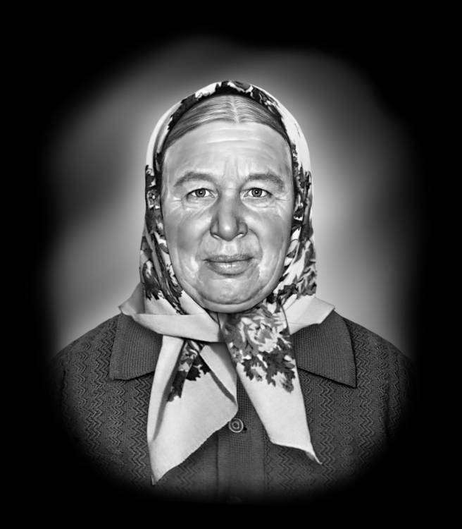

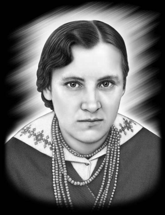

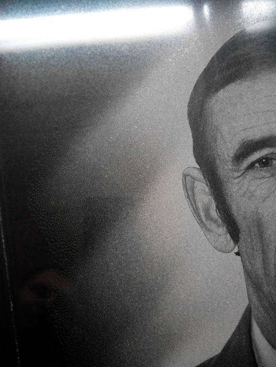

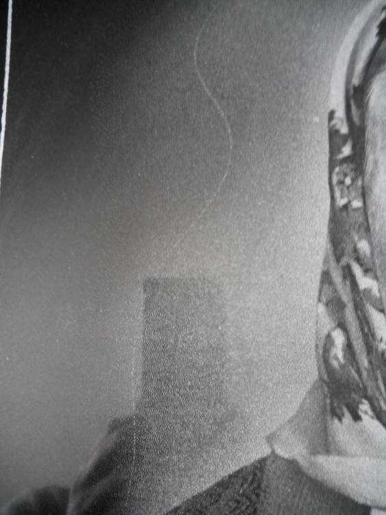

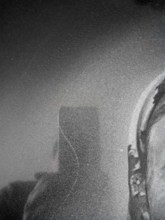

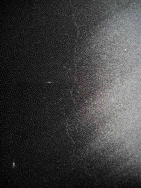

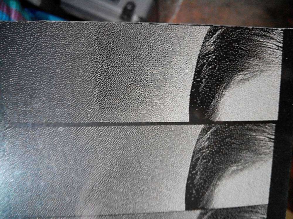

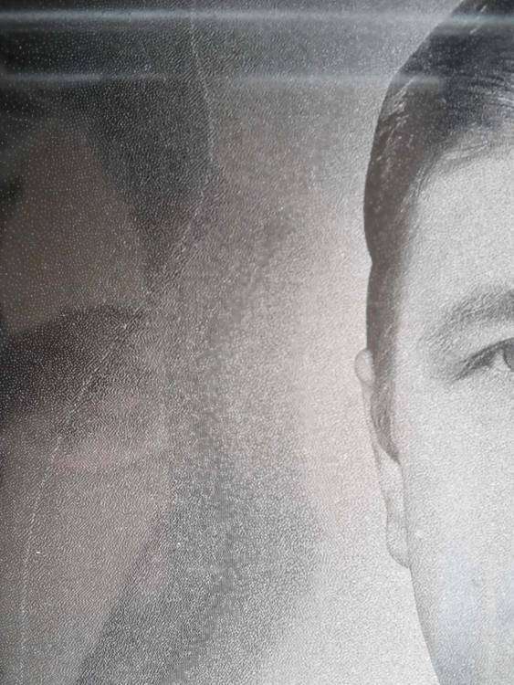

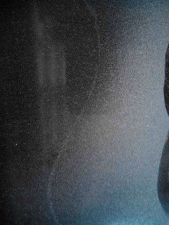

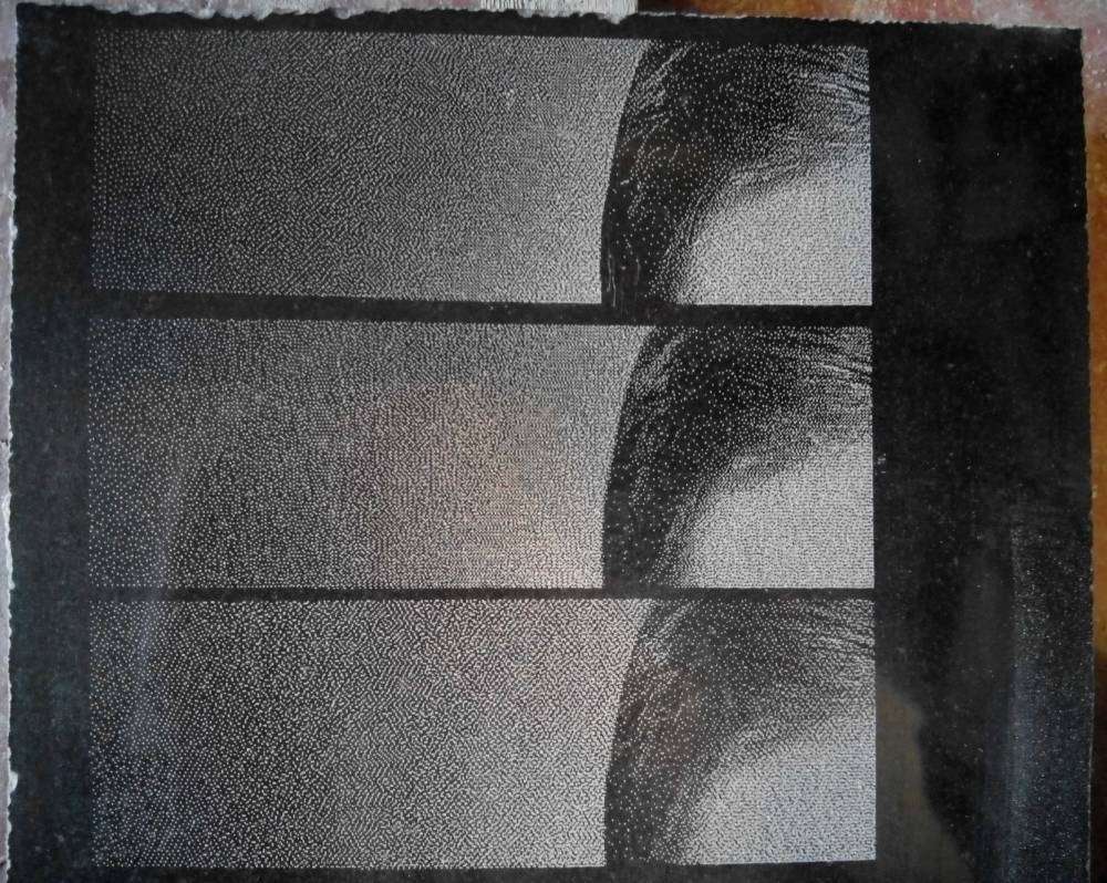

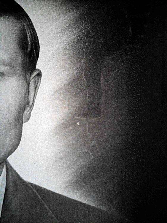

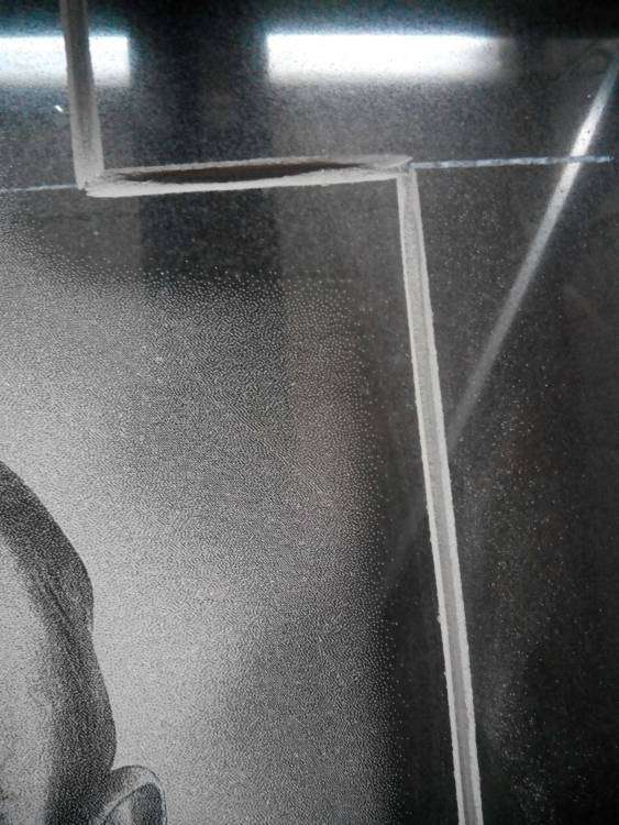

smalm Опубликовано 18 марта, 2017 Автор Опубликовано 18 марта, 2017 В 15.03.2017 в 21:28, Alexey сказал: Смалм, скиньте файл рабочий который бьете Это первый портрет на котором выскочил полутон (где-то 15-20 после покупки станка) Это тот же фон без портрета результат Пробы после регулировок Кізяков М.М1.bmp варианты преобразования точек Это второй результат В сауно мне сказали что это плохая ретушь или неправильная. Я не знаю, даже если захотел бы, смог ли в фотошопе сделать такой фон? В грейве лично я ничего не вижу. Может кто-то из Вас увидит. К стати сауновцы сказали что я первый кто обратился с такой проблемой. Раньше ничего подобного не замечали. Да еще они в грейве увидели этот полутон (резко водили ползунком влево вправо или вверх вниз). Но как по мне это бред... С последних А вот на таких фонах его нет
smalm Опубликовано 18 марта, 2017 Автор Опубликовано 18 марта, 2017 Моя цель - на камне видеть то что вижу в грейве, точка в точку!!! А если нет, тогда для чего он нужен?
