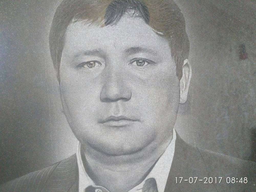

Может кому-то и красиво но для меня это брак. На фото он так себе выглядит, а в живую так режет глаз!

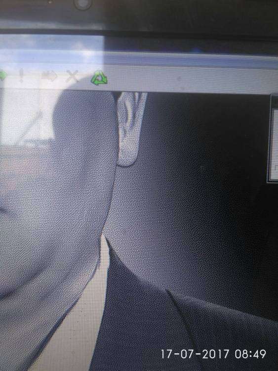

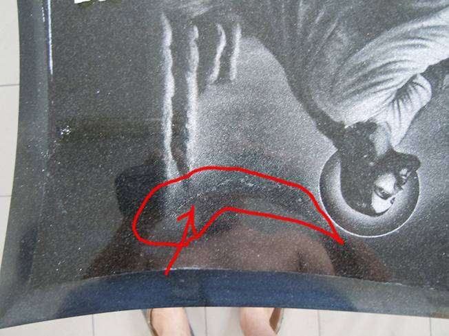

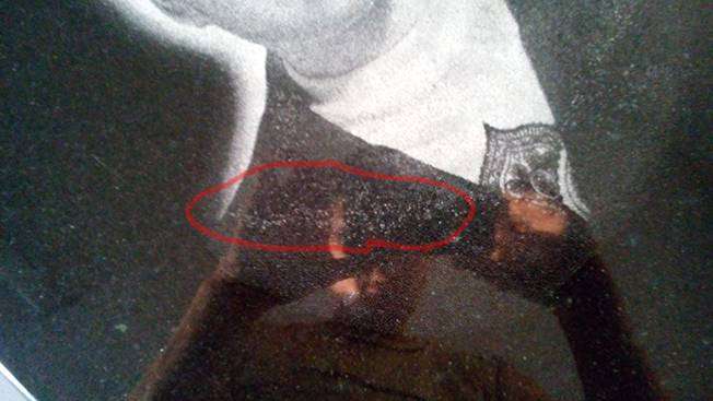

Придя на работу, скачал фон, открыл в фотошопе, применил фильтр "StonePreviev". Решение проблемы я не знаю, но увидел странное расположение точек, возможно это и есть проблема в данном случае.
Открыв в енгрейве фон, увидел еще одно место
Отметка 2 как раз и даст на камне полоску.

То что я вижу на Ваших скринах вполне нормальное расположение, как на меня.
Позволю себе с Вами не согласиться. В том месте будет грубоватый переход если сбиты настройки магнита. Но если настроен хорошо, на камне будет плавно. Это уже давно пройденный этап, еще с 6-ой версии.

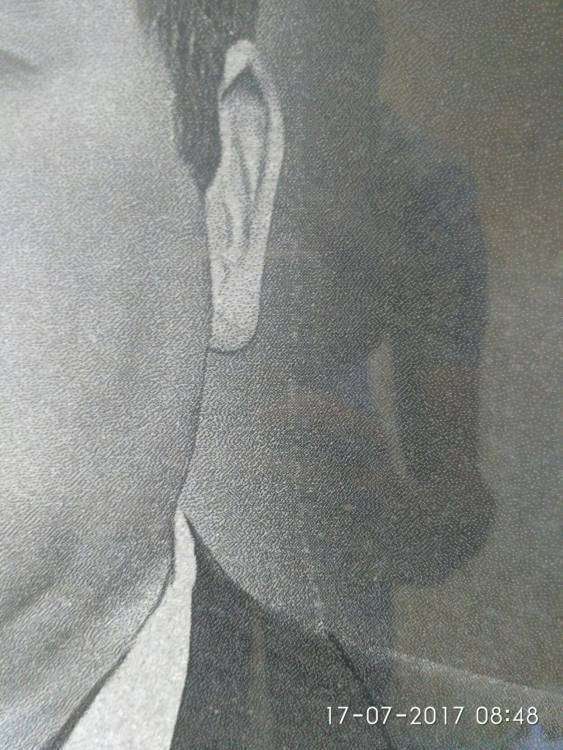

 Такая же фигня. Только хуже, на лице вчера произошла. Притом бился двойной портрет, развернут на 90 град. первый пробился нормально пол лица, а потом стали полосы проявляться с нарастающей чёткостью. второй уже в разводах портрет.  Фон на этих портретах  по случайности не делал ( вписывалось в берёзку). Исправить удалось частично перебитием одним проходом, но с новой иглой. Потом маленько чистка. Вывод напрашивается что  или игла или сбой программы. До и после уже было нормально.

Раньше было в основном на фонах. Заметил что если в настройках поставить режим построения точек - Р3 (вроде диагональный растр), то полутон не проявлялся. Поразмыслив: портреты в таком режиме получались чуть хуже,
решил просто добавлять в фон Фильтр->Шум. Вроде решилось.
Сейчас уже несколько портретов (не подряд) выходят вот с такими полутонами. Тут просто очень сильно проявилось.
Переставить систему на компе ? - думаю не поможет.
В остальном станок работает стабильно хорошо. Полутона передает отлично, механика чуть устала, но не критично. При втором проходе точка в точку попадает.
Может резонанс?
