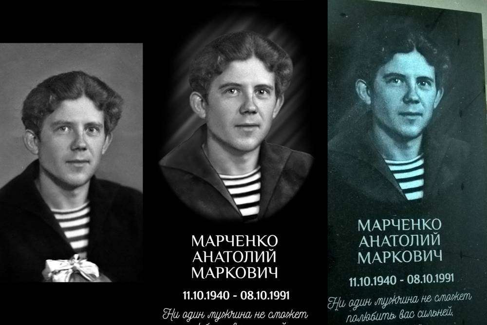

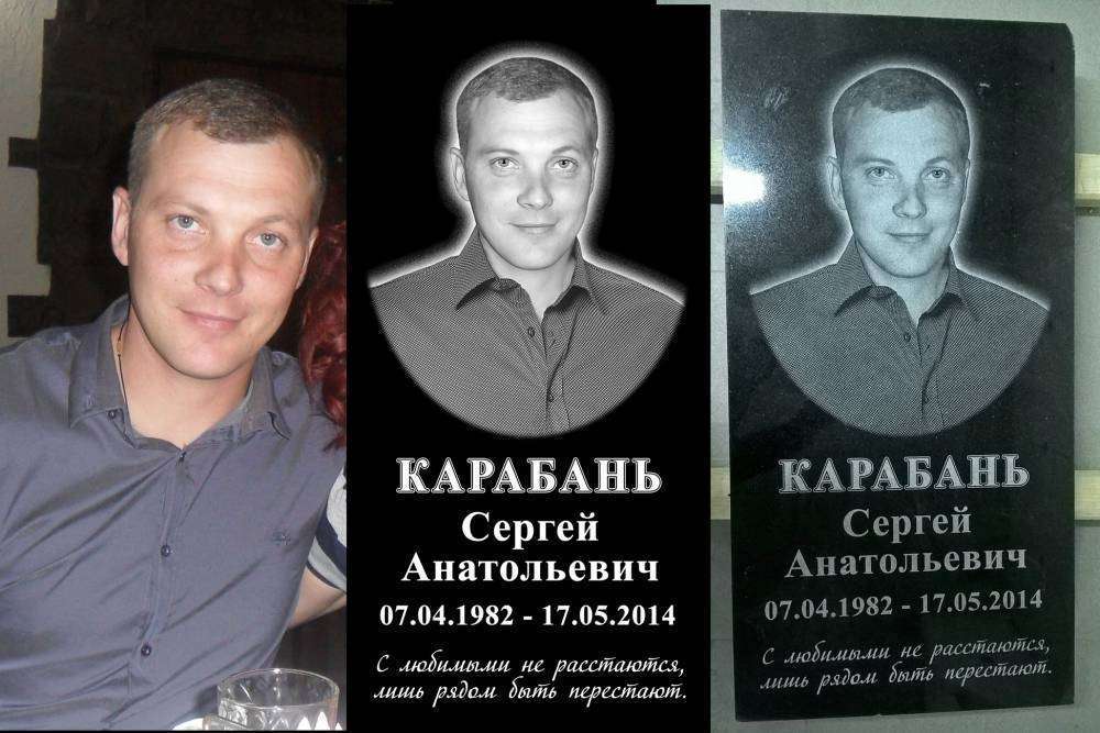

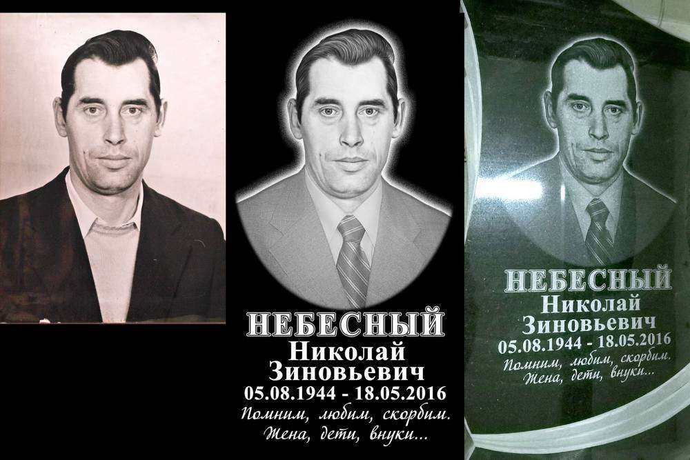

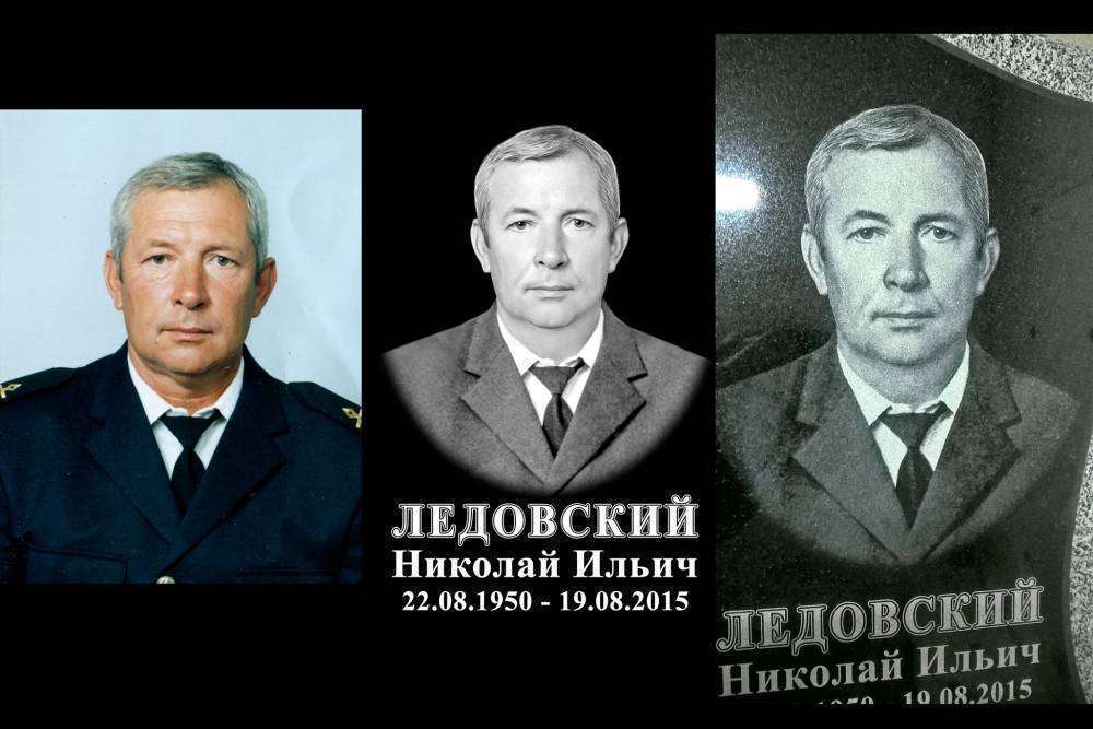

galatonec Опубликовано 20 февраля, 2017 Опубликовано 20 февраля, 2017 Работаю пол года ретушером-станочником, есть желание улучшить окончательный результат, буду рад советам, критике, пожеланиям. Про морщины у Павленко я уже понял, станок Сауно 7 и 8. камень разный. 1
Руслан Опубликовано 4 апреля, 2017 Опубликовано 4 апреля, 2017 1. Волосы кромку учись. 2.Одежда переход в тень -учись. 3.Объёма маловато. Нужен полутон.А его станок у тебя прекрасно выдает. 4.Рубашку никогда не делай белее лица. 5.Оценку я бы поставил тебе 4 с минусом или тройку с плюсом. Есть хороший потенциал. Я бы с тобой поработал. 1
Soaring man Опубликовано 4 апреля, 2017 Опубликовано 4 апреля, 2017 30 минут назад, Руслан сказал: Я бы с тобой поработал. 34 минуты назад, Руслан сказал: Рубашку никогда не делай белее лица. не понимаю почему. Ведь белая рубашка же белее лица =\
Руслан Опубликовано 4 апреля, 2017 Опубликовано 4 апреля, 2017 А ты проведи эксперимент... Одень ослепительно белую рубашку и сфотайтся перед зеркалом.. Потом одень белую с оттенком и сфотайся в том же режиме... И сравни что тебе понравится больше... 1 1
maxloader Опубликовано 4 апреля, 2017 Опубликовано 4 апреля, 2017 Присоединяюсь к советам Руслана, ретушь немного подтянуть надо. На станке я бы немного увеличил силу удара на темных тонах.
galatonec Опубликовано 11 апреля, 2017 Автор Опубликовано 11 апреля, 2017 В 04.04.2017 в 08:43, Руслан сказал: 1. Волосы кромку учись. 2.Одежда переход в тень -учись. 3.Объёма маловато. Нужен полутон.А его станок у тебя прекрасно выдает. 4.Рубашку никогда не делай белее лица. 5.Оценку я бы поставил тебе 4 с минусом или тройку с плюсом. Есть хороший потенциал. Я бы с тобой поработал. Если не затруднит, по-первым трём пунктам более подробно разжевать можно, я не очень понял что именно нужно дорабатывать. В 04.04.2017 в 11:22, maxloader сказал: Присоединяюсь к советам Руслана, ретушь немного подтянуть надо. На станке я бы немного увеличил силу удара на темных тонах. Силу удара постоянно регулируем, в зависимости от получаемой картинке в процессе работы, камень постоянно меняется.
maxloader Опубликовано 11 апреля, 2017 Опубликовано 11 апреля, 2017 @galatonec Для каждой породы есть оптимальные настройки, ретушь. На части работ с темно серыми тонами у вас недобор) Возможно тупой инструмент. Часть работ без особых нареканий.
ШеР Опубликовано 11 апреля, 2017 Опубликовано 11 апреля, 2017 По фону согласен, если уж делать то растушовывать надо пошире. Нижнюю часть тоже на нет надо сводить. Вот по поводу белого воротничка ,как бы не знаю, а так нормально. Первый портрет заритушеван, не хороший, а последний даже очень не чего, я такие не люблю делать. 1
galatonec Опубликовано 11 апреля, 2017 Автор Опубликовано 11 апреля, 2017 36 минут назад, maxloader сказал: @galatonec Для каждой породы есть оптимальные настройки, ретушь. На части работ с темно серыми тонами у вас недобор) Возможно тупой инструмент. Часть работ без особых нареканий. Дело в том, что тёмно серые места, хозяин фирмы, всегда просит осветлить пучком, по-этому я их осветляю сразу в фотошопе. Вот ещё нестандартный для меня вариант. Дизайн заказчика.
maxloader Опубликовано 11 апреля, 2017 Опубликовано 11 апреля, 2017 @galatonec Дело все в том что нужные тона можно получить сразу станком, при хорошем камне и удачных настройках можно обойтись и без ручной чистки. Вы имели ввиду в фотошопе затемняете, спицами осветляете?) У вас идет закос под ручную работу?))) Видимо лучше хозяину и не стоит знать что можно без спиц, а то может стать на одно рабочее место меньше. Не потому что делаете плохо, а потому что можно обойтись без этого.
galatonec Опубликовано 17 июля, 2017 Автор Опубликовано 17 июля, 2017 Последние работы, с учетом поправок и советов.
Aidar606 Опубликовано 5 июля, 2018 Опубликовано 5 июля, 2018 мне одному кажется, что тётенька с волосами получилась лицо полнее чем на оригинале?
иркутянин Опубликовано 5 июля, 2018 Опубликовано 5 июля, 2018 В 04.04.2017 в 13:43, Руслан сказал: Рубашку никогда не делай белее лица. Немного неправильно написал)) белую но чтобы на ней был полутон,а то она плоской будет казаться
Руслан Опубликовано 5 июля, 2018 Опубликовано 5 июля, 2018 9 минут назад, иркутянин сказал: Немного неправильно написал)) меня так учили....
