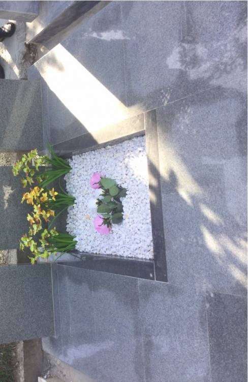

Maxmn Опубликовано 10 марта, 2017 Опубликовано 10 марта, 2017 Гранит (куру грей) после дождя появляются на стыках темные пятна. В чем может быть причина и как бороться?
kol115 Опубликовано 10 марта, 2017 Опубликовано 10 марта, 2017 плотность гранита маленькая, водой напитываеться. Высохнет пройдут пятна.
Maxmn Опубликовано 10 марта, 2017 Автор Опубликовано 10 марта, 2017 А почему тогда как-то неравномерно напитывается? Никакая пропитка от этого не поможет?

Руслан Опубликовано 11 марта, 2017 Опубликовано 11 марта, 2017 ИМХО это не куру грей...это китай Это G654 или Nero Africa Impala. Пятна появляются от того,что стоит вода...Причем стоит не только над камнем(нет уровня стока) ...но и под плиткой. Причина- неравномерно уложенный клей. Странно что на это обращается внимание ...вышло солнце и всё же высохнет... Я бы сказал точнее если бы видел скол от иглы...
Maxmn Опубликовано 11 марта, 2017 Автор Опубликовано 11 марта, 2017 Вот тут фото крупным планом до укладки. Тогда получается по левой нижней вообще нет клея если она целиком потемнела? Т.е. там будет стоять вода и может при заморозках разорвать плитку? Это серьезное обвинение установщиков, хотелось бы точно быть в этом уверенным. Заинтересовал тест пропитки Limesealer пишут не меняет цвет и структуру камня. Надолго ли ее хватит?

Руслан Опубликовано 11 марта, 2017 Опубликовано 11 марта, 2017 Нет конечно фото полного,потому есть следующие вопросы. Это памятник на троих? Или это комплекс одному человеку ? Полную фотку ,если можно в личку. Обещаю не показывать никому...и индивидуальные замечания отвечу там же. Кто придумал бордюр утопить в монолите заподлицо с плиткой ? Под крошкой есть просвет до земли или там тоже монолит? Кстати это вообще монолит? Какой высоты? Сколько заглубление в почву ? Можно увидеть фото с торца ? Грани полированные у плитки ? Что за бетонный бордюр позади памятника? Почему ноги чьи то выше комплекса ? За провоцирование на честный ответ-не обессудьте..я просто Вас прокачал Ну а по комплексу и то что у вас потемнело-не парьтесь...У всех темнеет. Это такой гранит. Бюджетный.Хорошо напитывает влагу. Ибо порист . Всякие пропитки конечно можете использовать-но это как бы типа полироли для машины...красиво сделаете-но на качества тяги машины не влияет, как и не влияет на кузов...который ржавеет как ему положено.
vladimir mudrov Опубликовано 11 марта, 2017 Опубликовано 11 марта, 2017 Добрый день . Под плиткой монолит - видно . Если бы камень был пропитан с низу и края пропиткой 1) а верх пропиткой 2) то этого не случилось бы. Эти мокрые пятна полностью не высохнут (хоть феном хоть солнцем хоть ........).В Земле под бетоном влаги хватит на много лет а монолит с плиткой это как теплица - солнце нагревает плитку бетон они тянут воду с низу и так дальше дождь добавляет влаги в землю под бетоном и процес начинается заново. это не куру грей (хотя импала мало чем отличается от куру грей по своим параметрам). Чтобы поклеить плитку нужна идеальная поверхность и идеально отколиброанные литки.А на фото видно что края выравнивали маяками вот в пустотах и мокро. Это только моё мнение и практика.
Maxmn Опубликовано 11 марта, 2017 Автор Опубликовано 11 марта, 2017 Импала темнее намного, судя по фотографиям. Пропиткой сверху если пропитывать она насколько глубоко пропитает?

vladimir mudrov Опубликовано 11 марта, 2017 Опубликовано 11 марта, 2017 30 минут назад, Maxmn сказал: Импала темнее намного, судя по фотографиям. Пропиткой сверху если пропитывать она насколько глубоко пропитает? Пропиткой можно пропитывать только полностью высохший камень иначе послетсвия будут плачевные. И пропитки бывают разные.Если вы клиент, то не должны заниматься тем -чем неследует, после того как пропитаете плитку сами, гарантии вам никто не даст и останетесь виноватым.
Maxmn Опубликовано 11 марта, 2017 Автор Опубликовано 11 марта, 2017 7 часов назад, vladimir mudrov сказал: Пропиткой можно пропитывать только полностью высохший камень иначе послетсвия будут плачевные. И пропитки бывают разные.Если вы клиент, то не должны заниматься тем -чем неследует, после того как пропитаете плитку сами, гарантии вам никто не даст и останетесь виноватым. ФирмА которая делала ничего про пропитку не знает, считает что ее следует применять только в регионах с повышенным кол-вом осадков... соответственно заниматься придется мне, предъявить им можно разве что если что-то отвалится или рухнет. Вот так, к вопросу о том зачем переплачивать 3 конца, и почему бы не работать с конечным исполнителем ) Итак все таки хотелось бы перевести вопрос в практическую плоскость, многие тут, как я понял, пропитками не пользовались, но считают их бесполезными ) Часто упоминают LIME SEALER BELLINZONI, но зная какие бюджеты сливаются на всякие там "отзывы" в интернете особой веры всем этим статьям нет, по этому хотелось получить реальные отзывы. Площадь там небольшая, по этому вопрос экономии не стоит. Главное результат. Обрабатывать понятное дело будем летом, когда все максимально просохнет, но как я понимаю делать это под прямым солнцем не стоит?

vladimir mudrov Опубликовано 13 марта, 2017 Опубликовано 13 марта, 2017 Добрый день. Mетодом проб и ошибок перепробовав много химии мы остановиись на этой, вымытый камень, и хорошо просушеный в цеху, покрываем пропиткой низ и края НМК-749 А верх НМК-233 Cолнце не помеха, когда просохнет ( если дождётесь) то после обеда в течении получаса тряпочкой нанести 2 слоя с просушкой после первого слоя ,камень впитает сколько надо, излишки протереть.Если не просохнет то попробуйте на мокром туже прцедуру гденибуть в уголке и дайте пару дней выстояться могут появиться желтые пятна . .
