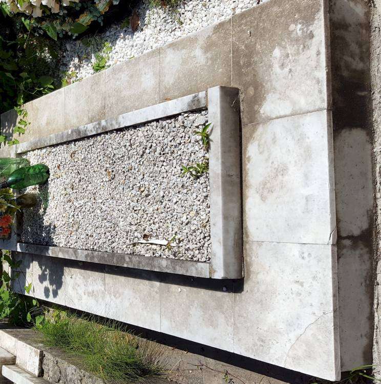

Maxmn Опубликовано 10 марта, 2017 Опубликовано 10 марта, 2017 Мрамор белый и серый, время после укладки 20 и 10 лет соответственно, вероятно от деревьев на белом мраморе появились черные въевшиеся пятна, серый выглядит получше (единственный момент все плитки имеют небольшие как бы трещинки в массе), но был небольшой ремонт напольной плитки и новая заметно отличается по цвету, блестит и ярче. Местные работники предлагают отполировать и пропитать в два слоя полифлюидом, говорят цвет выровняется (между ремонтной и новой серой плиткой), на белом уберутся черные пятна и загрязнения будут меньше въедаться. Реально ли это поможет? И стоит ли пропитывать полифлюидом?
kalistratoff Опубликовано 10 марта, 2017 Опубликовано 10 марта, 2017 @Maxmn на такой полите я бы ни чего не делал, а выкинул. Или поверх положил керамогранит на клей от Банщика СикаДур
Анфим Опубликовано 10 марта, 2017 Опубликовано 10 марта, 2017 2 часа назад, Maxmn сказал: Реально ли это поможет? Реально поможет переполировка (можно и на месте)На снимке мрамор либо коелга либо аналогичный ,возможно прохорово баландинский ,в общем белый.Делал такое .Снимали стелу .Снять не могли и увезли в цех прямо с тумбой.Там переполировали не снимая тумбы ,углубили - подравняли надписи.Плитку на месте не полировали ,а просто срубили и постелили новую,цветник то же демонтировать не смогли- сломали(хороший цемент раньше делали) заменили другим.Срубили причину такого почернения памятника.Рядом росла осина .Один в один цвет мрамора стал от листьев осины,как у тебя на снимке. Не дёшево конечно такое,но если памятник стоит ещё СССРовского госта ,то оно того стоит.Современный по сравнению со старыми два в одном)))
zelenok Опубликовано 10 марта, 2017 Опубликовано 10 марта, 2017 Шлифануть прям по месту ручными тёрками (раньше прям шарожками тёрли с водичкой) смыть шлам водой, высушить и кристаллизатором обработать.
Анфим Опубликовано 10 марта, 2017 Опубликовано 10 марта, 2017 27 минут назад, zelenok сказал: Шлифануть прям по месту ручными тёрками (раньше прям шарожками тёрли с водичкой) смыть шлам водой, высушить и кристаллизатором обработать. По дикому ,по старинке )))Но правильно.Можно и генератор притарканить и болгаркой)))
zelenok Опубликовано 10 марта, 2017 Опубликовано 10 марта, 2017 32 минуты назад, Анфим сказал: Можно и генератор притарканить и болгаркой))) Это договорись.погрузи-разгрузи, притащи, распутай, запусти, приловчись. плескани, пройди одним номером, потом ещё захочется другим-третьим.Муторно. А тут-пришёл-плесканул, теранул и ещё плесканул, вуаля
Руслан Опубликовано 11 марта, 2017 Опубликовано 11 марта, 2017 11 час назад, zelenok сказал: Шлифануть прям по месту ручными тёрками (раньше прям шарожками тёрли с водичкой) смыть шлам водой, высушить и кристаллизатором обработать. залипон выйдет)))))))))))-можно нарваться на недовольного заказчика... Я бы делал только следующим методом: - дорого-если хотят сохранить именно этот мрамор( ставил пап/мама/деда) -способ описал Анфим. - средне дорого, сломать -всё выкинуть сделать с нового мрамора... - дешева- всё выкинуть и сделать с гранита...
Дмитрий Ivanovich Опубликовано 11 марта, 2017 Опубликовано 11 марта, 2017 13 часа назад, kalistratoff сказал: на такой полите я бы ни чего не делал, а выкинул всё правильно , плитка со сколами и трещинами только выкинуть её , а слева на фундаменте вообще местами отлетела , что там реставрировать ? , кто -то недавно говорил из говна козюльку , а оно надо?
zelenok Опубликовано 11 марта, 2017 Опубликовано 11 марта, 2017 1 час назад, Руслан сказал: можно нарваться на недовольного заказчика... Когда правильно общаешься с клиентом вот примерно по такому случаю и предлагаешь все возможные варианты с примерным расчётом стоимости 1.Бабушки выберут вариант отмыть-шлифануть, заменить две лопнутые, расшить и заполнить заново все швы, поменять щебень в цветнике, пролить участок гербецидом (вариант напрямую с мастерами) 2. Внуки по юлят кусая локти и выберут выше озвученый вариант, но через контору и гарантией, примерно в 3 раза дороже. 3. Вариант с полной переборкой выберут 5-10% обратившихся зрелого возраста. 4.Вариант с полной переборкой и заменой плитки на гранит не выберет никто . 5.Вариант с полной заменой надгробия на гранит целиком, возможно выполненный в другом стиле 10-15% обратившихся зрелого возраста и кстати многие из них уже проходили 5-10 лет назад через варианты 1-3, а у некоторых добавились захоронение на этом участке
Руслан Опубликовано 11 марта, 2017 Опубликовано 11 марта, 2017 1 час назад, zelenok сказал: 1.Бабушки выберут вариант отмыть-шлифануть, заменить две лопнутые, расшить и заполнить заново все швы, поменять щебень в цветнике, пролить участок гербецидом (вариант напрямую с мастерами) во во...вариант напрямую с мастером-то есть дишманский залипон без притензий...Конторе от этого только суета лишняя-потому всегда отправят к мастеру "договариваться")))))) 1 час назад, zelenok сказал: 2. Внуки по юлят кусая локти и выберут выше озвученый вариант, но через контору и гарантией, примерно в 3 раза дороже. будет тот же дишман-только серьезно замаскированный.Но всё вылезет через сезон,но по другому. А на притензии внучков всегда есть что сказать...ибо тут не страховой случай ....типа гарантия не распространяется)))))))) Но я всегда в 100 % случаев всегда отсылаю к номер один)))) 1 час назад, zelenok сказал: 3. Вариант с полной переборкой выберут 5-10% обратившихся зрелого возраста. Я бы сказал что 70 % вообще ничего делать не будут. Пока не рухнет поосновательнее. 1 час назад, zelenok сказал: 4.Вариант с полной переборкой и заменой плитки на гранит не выберет никто . факт...ибо лепить гранитную плитку к старому памятнику,это как в новой шляпе сидеть на унитазе...Понт есть-да никто не видит)))) 1 час назад, zelenok сказал: 5.Вариант с полной заменой надгробия на гранит целиком, возможно выполненный в другом стиле 10-15% обратившихся зрелого возраста и кстати многие из них уже проходили 5-10 лет назад через варианты 1-3, а у некоторых добавились захоронение на этом участке факт...и эти люди уже чётко знают...Мрамор-это фуфло...
