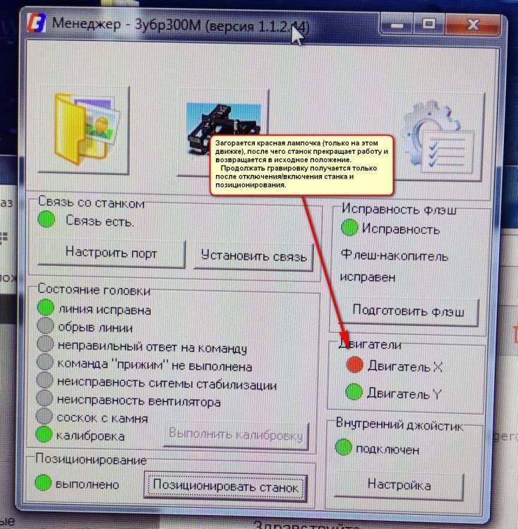

Николай Прудников Опубликовано 13 марта, 2017 Опубликовано 13 марта, 2017 Всем привет! Во-время работы, станок останавливается с ошибкой-отказ двигателя Х. Сначала проблема была изредка, но сейчас по 5-10 остановок на памятник. Кто сталкивался с проблемой-отзовитесь!!!
Николай Прудников Опубликовано 13 марта, 2017 Автор Опубликовано 13 марта, 2017 все соединения проверил перед тем как написать-не выявил с первого взгляда, драйвер тоже переустановил-бесполезно... эмм, забыл уточнить, что у меня ЗУБР-300М)
maxloader Опубликовано 13 марта, 2017 Опубликовано 13 марта, 2017 @Николай Прудников Значит кабель или соединения, если ничего не клинит по кинематике.

Николай Прудников Опубликовано 16 марта, 2017 Автор Опубликовано 16 марта, 2017 Посоветовали, как и вы, ребят-проверить все разъёмы и соединения, на предмет обрывов, плохого контакта, перегревов и пр..а так же поменять местами драйверы двигателей, что собственно и решило всю проблему) Станок работает как новенький.
maxloader Опубликовано 16 марта, 2017 Опубликовано 16 марта, 2017 @Николай Прудников Ну дык я сразу сказал провода 90% или драйвер 10%. вы сказали что драйвер меняли) Но драйвер видимо вы на кампе меняли для шнура)))) Это моя вина. Надо было разжевывать какие провода и какой драйвер. Но если поменяли местами и болезнь не перешла на другую ось то проблема была в соединении.
Николай Прудников Опубликовано 16 марта, 2017 Автор Опубликовано 16 марта, 2017 Про драйвер я сразу не понял, посчитал что имеете ввиду программный...а, болезнь может и перешла, но она не будет приносить дискомфорта, потому-что, проблема была в драйвере оси Х, которая как известно, перемещает головку влево-вправо, переставил я его на ось Z, которая, производит во-много раз меньше движений, т.к. предназначена для перемещения головки вниз-вверх. Спасибо за участие!

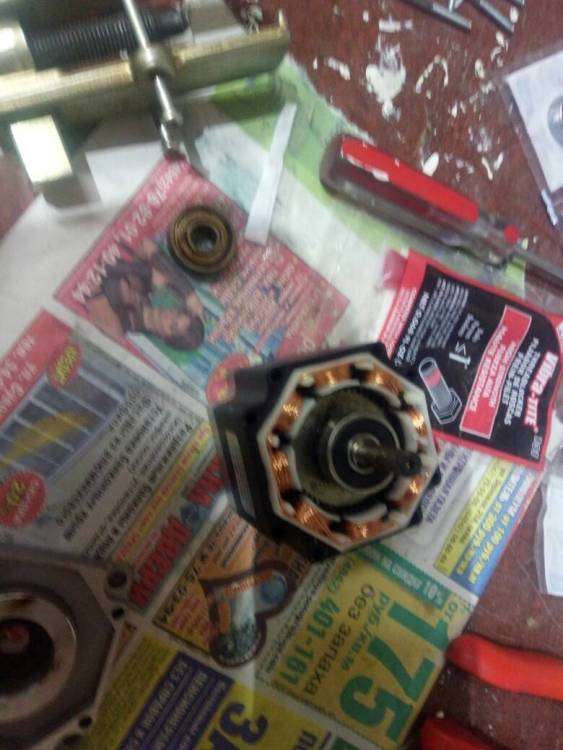

GsG Опубликовано 8 сентября, 2020 Опубликовано 8 сентября, 2020 Всем привет, еще проблема с отказом движка возникает в следствии заклинивания верхнего подшипника, от попадания на него резиновых частиц с ремешка. Решается просто разборкой и заменой подшипников на более качественные. Калибровать двигатель не надо, все работает ок. Может кому будет полезно. 2 1

Alexey Viktorovich Опубликовано 23 марта, 2021 Опубликовано 23 марта, 2021 После недельного простоя включил станок, дымок пошёл из драйвера двигателя оси Х(сгорела микросхема управления ШД), станок три сезона отработал, заказал двигатель и драйвер новые, надеюсь запустится. Через неделю обещают посылку послать! Думаю так же движок от "резинового песка" подклинил, при разборке там кучка была.
МигельАнгело Опубликовано 23 марта, 2021 Опубликовано 23 марта, 2021 @Alexey Viktorovich когда поменяете всё. не одевайте крышку на редуктор. От пыли она всё равно не сильно поможет, выработку ремешка сможете легко убирать, хоть каждый день. 1
Alexey Viktorovich Опубликовано 26 марта, 2021 Опубликовано 26 марта, 2021 Придумал я в это место в общем сальник с ваты забить, либо "юбку" на вал приделать, чтоб не сыпалась стружка в подшипник. Было б неплохо если бы с завода туда "юбку" под шестеренку ставили!!!

Alexey Viktorovich Опубликовано 31 марта, 2021 Опубликовано 31 марта, 2021 (изменено) Перепаяли наши электронщики микросхему, взял от 3д принтера(550р за посылку и перепайку вышло всего), двигателю новый подшипник вставил, всё заработало!!! Два дня слушаю песнь станочную, как она прекрасна))) Софты пока не послали посылку, двигателей нет у них, ждут караван на китайских верблюдах!). Как пришлют поставлю всё новое!!! и запчасти будут!!! Изменено 31 марта, 2021 пользователем Alexey Viktorovich 2
