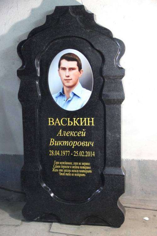

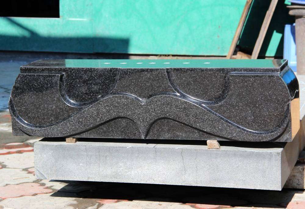

Будет еще)))) Просто хотел услышать мнение народа и критику)))))
Вот еще одна скромная работа
Ну, резнина конечно не скромная :)

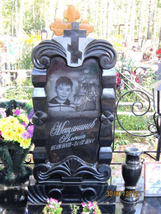

Немного режет глаз отход в сторону от классики жанра.Немного разочаровывает замыленность граней на переходных элементах, У Васкина мой глаз зацепился за арку в местах у опор колонн-сильно заужено, надо было вывести на наружный край за счёт присаженного элемента головы.У Захаровой сильно перевешивает резнина всё остальное, хотя глубина и компоновка достойна уважения.Мещанинову голову с крестом перерисовать, оторвать от посаженного лица и задрать повыше, а колонны просятся ниже, вообще лучше было-бы верх лица перерисовать и крест делать отдельный-приставной.
Кто у вас рисует эскизы?
1 час назад, romchan сказал:
Не скромничай ).  Работы интересные, но сильно наляписты множеством элементов. Композиция должна подчеркивать портрет, а не затмевать его. Достаточно 2 - 3 элемента и размерами не давящими на сам камень, Соотношение, что главное, а что второстепенное, а что добавляет изящности и красоту всего обьема. И портретиста найди под стать себе. Художжа вообще потерялась. Васькин мне больше по душе композиция, чем все осталное. Правда буквы лимонного цвета не айс. Купи нормальную краску под золото.
Мещанинов делался по эскизу заказчика изходя из размеров камня,там камень должен быть больше.
Краска нормальная просто почему то цвет на фото получился совсем другой
обычно заказчик покупает то что навязанно продавцом...
